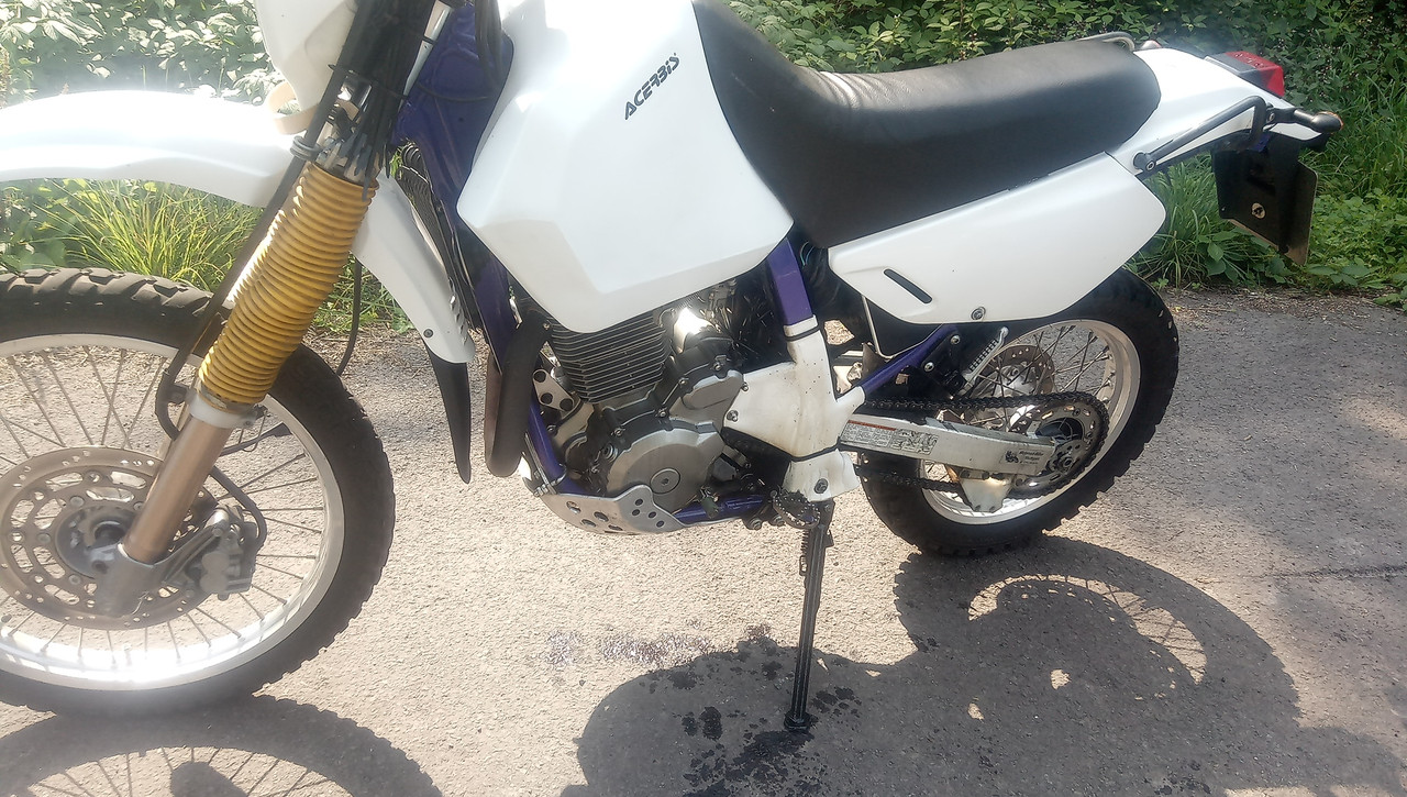

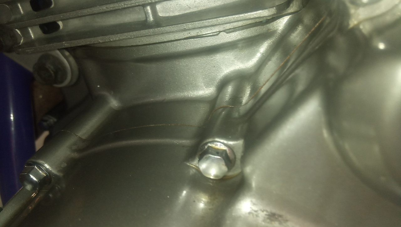

moin auch
da will man sein Moped verkaufen und ein Tag bevor der potentielle Käufer antritt fliegt die Fußdichtung davon
na besser so wie ein Tag nach dem Verkauf und dann Theater mit dem Käufer bekommen
aber eigendlich wollte ich jetzt endlich mein Wintergespann auf Vordermann bringen :roll:
seis drum
die Woche kommt der Motor zum Zylinderziehen raus
https://i.postimg.cc/Rvms7x8X/2021-08-2 ... urch-1.jpg
https://i.postimg.cc/NgJdv90z/2021-08-2 ... urch-2.jpg

Re: SP46 wird zur Soft Enduro bzw Fernreise Moped
Beitrag von Michael L. »
Da kommt man auch bei eingebautem Motor noch recht gut ran. Die Fußdichtung war bei meiner auch beim Kauf bereits hinüber. Der Vorbesitzer hatte dies auch so beschrieben. Das hatte sich für mich günstig auf den Kaufpreis ausgewirkt. Einige Modelle sind schlampig verarbeitet. Da ist hinten eine kleine Stufe zwischen den beiden Motorblockhälften. Ich habe meine mit etwas Dirko an dieser Stelle zusammengebaut. Bis heute, ca. 2500 km später hat es gehalten. Dass die Dichtung sich nach aussen geschoben hat habe ich allerdings jetzt zum ersten Mal gesehen. Ich wünsche dir viel Erfolg.
Beiträge: 595
im Rahmen mache ich das nicht
da kommt man nicht gescheit dran und es fallen Dreckkrümel in den Block
so ein Einzylinder ist ja einfach raus zu heben
