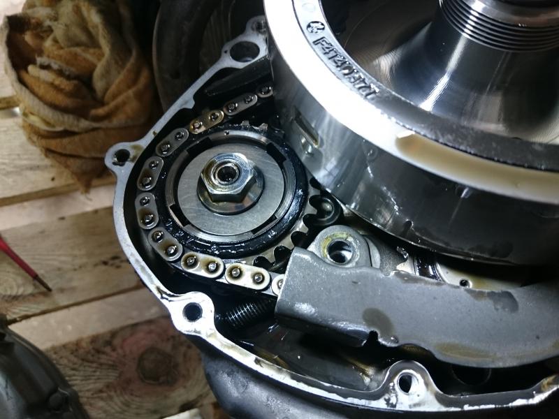

So, nach doch mittlerweile einiger Zeit mal ein aktueller Stand zu meinem "Problemchen":
Nach Öffnen des linken Motordeckels war die Ursache für das Klappern relativ schnell sichtbar - die vordere Schraube für die Ausgleichswellenkette-Spannschiene lag komplett lose hinter dem Deckel und ist da offenbar auch schon einige Zeit gewandert und weist dementsprechende Spuren auf! Der Sprengring war ebenfalls los hinter der Kette, das entsprechende Gewinde im Motorblock war dementsprechend nicht mehr vorhanden...
Einer der Vorbesitzer hat´s scheinbar mit dem Anziehen der Schraube übertrieben und zusätzlich noch ne Edelstahlschraube (stümperhaft gekürzt) in das Gewinde gedonnert, das Gewinde hat das scheinbar nicht ganz gut vertragen und die Schraube ging dann irgendwann flöten.
Weitere Schäden konnte ich auf die Schnelle nicht entdecken, Polrad ist aber noch montiert und ich muss mich erst mal nach passendem Abzieher umsehen, um genau inspizieren zu können. Gewinde wird ein Übermaß-Gewinde, vielleicht lässt sich der Schaden ja relativ leicht reparieren und ist halb so schlimm!

Servus Uli, danke für die Tipps! Helicoil ist aber bereits verbaut und alles wieder ganz, war die vordere Schraube vom Kettenspanner (ausgetauscht gegen Original, Gewinde im Block mit Helicoil repariert).
Und der Probelauf muss leider wegen anderer Sachen (Motordeckel lackieren, Rahmen sanieren usw) noch ein bisschen warten - drückt mir die Daumen!

Re: Evtl. Motorschaden - Vorgehensweise?
Hey, habe im vorm Ölsieb Gummiteile entdeckt, welche zu den "schrecklich, gedämpften" AGW-Kettenrädern passen.
Gibt es dazu ein paar Tipps, Vorgehensweisen oder Alternativen, wenn diese nicht gemocht werden?

@ Djure: Du könntest Dir z.B. bei "Frankie" hier im "Marktplatz" ein hübsches Set (Kette und Rädchen) fester Ausgleichswellenkettenräder ordern:
https://www.dr-650.de/app.php/marktplat ... eigen/2108
..beachte dabei aber, dass halt das Polrad runter muss (Polradabzieher+Polradhalter!) und bastel Dir auch je einen Halter für die Demontage/Montage der Kettenräder zurecht...
