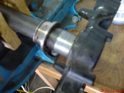

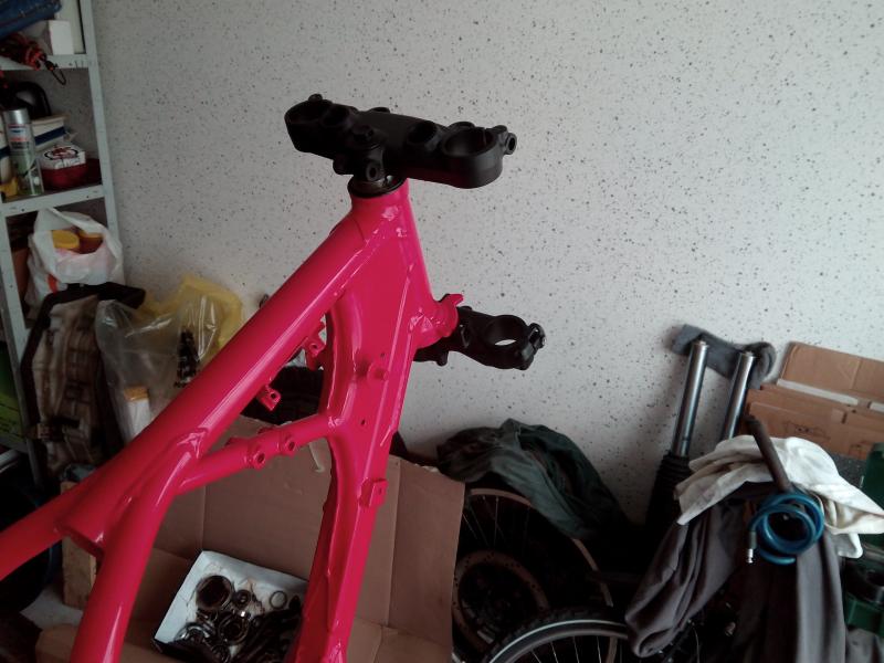

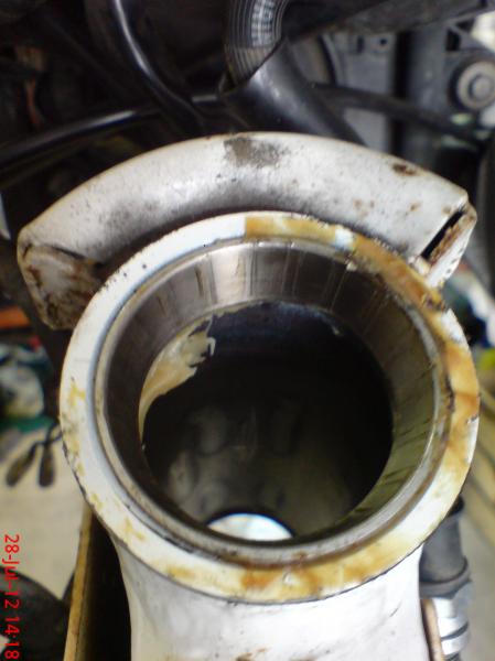

...bedauerlicherweise hab' ich zum Thema Lenkkopflager nur sehr wenig dokumentiert!
Und wenn ich Dich richtig verstehe, kommt die untere Gabelbrücke nicht aus dem Rahmen, obwohl die obere abgebaut ist...?
- hast denn das obere Lager ganz weg gebaut?
- dann gib mal ein paar satte Schläge mit dem Gummihammer o.ähnl. drauf...
vielleicht hilft Dir auch das weiter:
https://www.cmsnl.com/suzuki-dr650r-199 ... ml#results
(auf "big image of..." klicken!)
Bilder helfen ungemein Dein Problem zu verstehen und ggf. zu lösen!
