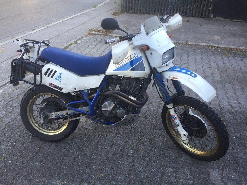

da ich aktuell auf der Suche nach einer robusten Enduro bin, die sowohl im Gelände als auch auf der Landstraße/Autobahn bestehen kann, bin ich auf das Angebot einer DR600 Dakar gestoßen:
https://suchen.mobile.de/motorrad-inser ... 70093.html
Auch an milden/normalen Wintertagen gedenke ich sie einzusetzen, daher ist vielleicht ein Kickstarter auch nicht so verkehrt?
Nun kenne ich mich bei diesem Modell nicht so gut aus worauf man achten muss usw. Deshalb konsultiere ich euch Experten. :D
Was fällt auch beim Angebot auf, ist Preis/Leistung anhand der Daten in Ordnung? Seht ihr bis auf den rostigen Krümmer sonst noch irgendwelche Mängel?

Zylinderköpfe gibt es nicht mehr zu
kaufen. Klappert der Motor, nicht
kaufen. Einmal zu wenig Öl und
Nockenwelle, Kipphebel und wenn
man Pech hat, die Lager der Nockenwelle
sind eingelaufen. Dann ist das ein
Totalschaden.
Die von Dir reservierte beste aller
DR s schaut gut aus.
Das Motorrad benötigt Öl und der
Stand ist nicht leicht zu kontrollieren, da
sterben sie dann dahin.
Alles andere kann man leicht und günstig
selber richten.
Der Motor lebt vielleicht 90 tkm, daher
ist es wichtig, eine mit unter 40 tkm zu
kaufen, so wie die genannte.
Krümmer rosten immer. Es gibt hin und
wieder welche aus Edelstahl für unter
100 EUR. Den kannst Du Dir dann zu
Weihnachten wünschen. Der von DEVIL
sieht sehr lässig aus.
Vom Preis ist das in Ordnung, alles was
hin ist muss abgezogen werden. Reifen
alt, je Stück 100 EUR, Kettensatz 100,
Krümmer 100... je nach dem halt

Da kann ich Franz nur zustimmen, obwohl :-) der Ölstand ist doch relativ leicht zu kontrollieren... gerade stellen Schauglas ansehen, geht ganz leicht.
Bei der DR fehlt der linke Handprotektor und die Spiegel sind unterschiedlich aber ansonsten supi wenn die noch gut läuft.
Ja ist mir auch schon aufgefallen, auch der linke hintere Blinker scheint per Tape rangeklebt zu sein, den hat es wohl mal gelegt bzw. die Maschine hatte nen Umfaller.

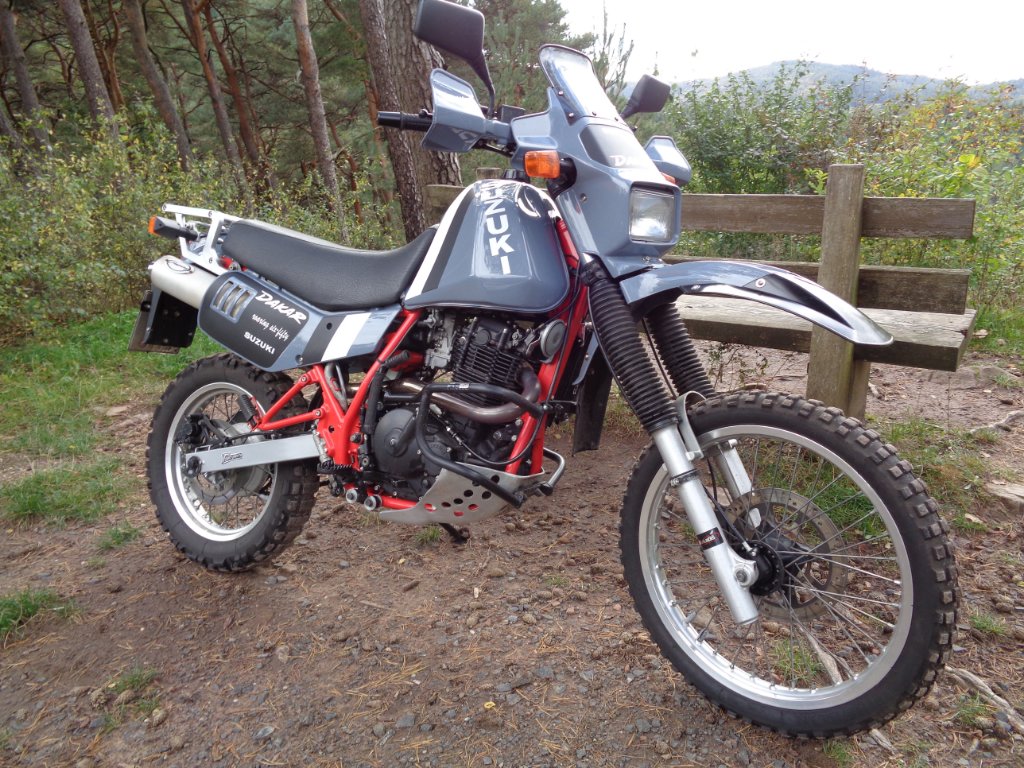

Servus :D
Sturzbügel?
- neben dem Schutzeffekt, reine Geschmackssache!
- Ich hab an meiner "frisch renovierten" 650er Dakar den von H&B montiert...
...dieser da:
https://www.hepco-shop.de/meinbike/suzu ... bj-89.html
...sollte an der 600er auch passen!
...beim letzten DR Treffen hat's mich ordentlich an einem Schlammloch hingeschmissen, nur der Bügel gaaanz leicht angekratzt...
...hat aber m.M.n. v.a. verhindert, dass der frischgelackte Tank auch nur einen Kratzer abbekam!

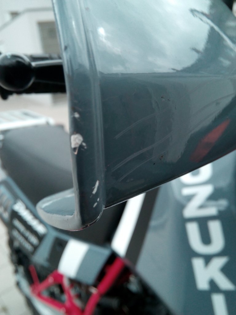

...lediglich den "Handschutz" hat's zerkratzt:
Aber wie gesagt: gefallen muss er Dir, was andere darüber denken ist wurscht! :evil:

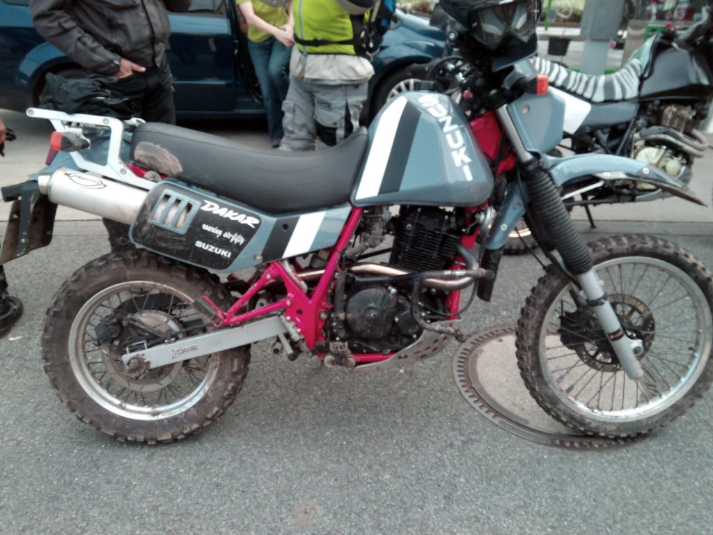

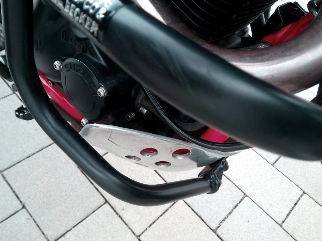

....und hier noch:
- die, durch mehrere Wasserdurchfahrten, wieder "gesäuberte" Dakar... :lol:
..nebenbei: der Bügel baut breit genug, dass bei einem Sturz die Maschine u.U. nicht auf deinem Bein landet...
...find' ich jetzt unheimlich praktisch, wenn man sich nicht den Haxen brechen oder verschmurgeln möchte... :shock:
Und: mal auf die Seite "gelegt", sind Lenker, Sturzbügel und Heck/Auspuff/Blinker hinten die hervorstechendsten Bauteile... :roll: :wink:

uli64 hat geschrieben: 20 Jun 2018 10:42 ..nebenbei: der Bügel baut breit genug, dass bei einem Sturz die Maschine u.U. nicht auf deinem Bein landet...
das habe ich leider schon hinbekommen, Nicht schön, so ein Bügel mit Mopedgewicht seitlich aufs Knie :twisted: Leider hatte ich da nur meine normale Motorradhose mit Protektoren an...
War ne enge Kurve und das Hinterrad ist weggerutscht...

Dennis hat geschrieben: 20 Jun 2018 10:54 Nicht schön, so ein Bügel mit Mopedgewicht seitlich aufs Knie
:shock:
...frage mich dann trotzdem: was wäre auf Deinem Knie/Bein gelandet ohne Sturzbügel? :shock:
- Motor/Krümmer? Wäre beispielsweise 'ne heiße Angelegenheit .... :shock:
Nix für ungut, bin froh für Dich, dass nichts schlimmeres passierte... :roll:
Beiträge: 2365
Re: Kaufberatung DR600 Dakar
wäre wohl der Krümmer gewesen, vermute ich. Beim Moped ist bis auf Sturzbügel und Hebelschützer auch nichts passiert. Hatte selbst auch nur ne Prellung im Knie.
Ich hatte im Gelände schon öfters Bodenkontakt. Nur einmal war der Bremshebel gebrochen, sonst hat immer alles gut überlebt, sicher zum Großteil auch Dank des Sturzbügels.

Servus Uli,
meinst Du nicht, dass der Spritzlappen
vorne der Kühlung des Motors im Wege
steht?
Ich habe den bei meiner entfernt und
das Schutzblech etwas gekürzt.
Ja, und der rosa Rahmen bei der 2.besten
aller DRs...

er ist doch aber umgestiegen auf Wasserkühlung :D
