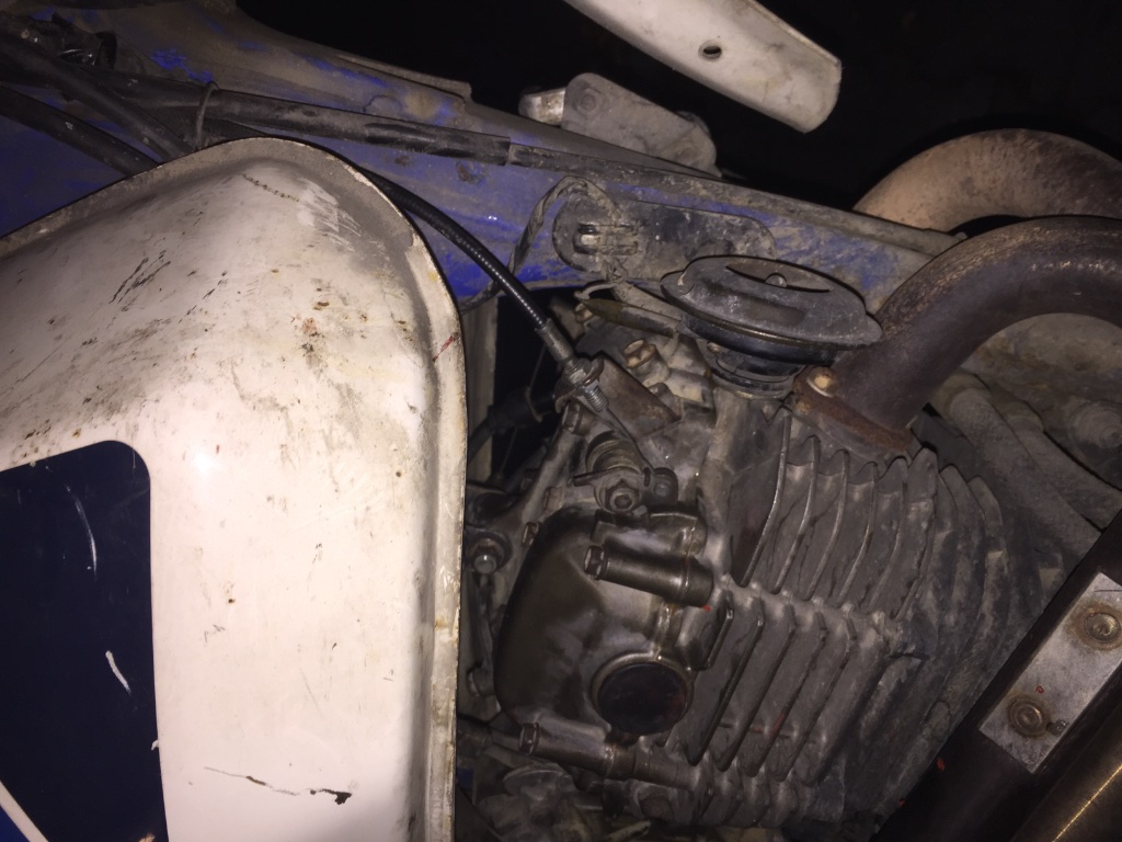

Re: Ankicken automatische Deko
So ….
Also folgendes ist ….
Jetzt kommt's ….der Vorbesitzer
Also der Vorbesitzer hat tatsächlich einen BST 40 anstelle des VM38 verbaut .
Alles was ich für einen Rückbau brauche ist vorhanden.
Bei meiner mittlerweile nicht mehr als SP42b zu erkennenden Suzi ist der Dekohebel wie bekannt an der Linken Seite. Alles wie üblich. Hebel ziehen, rastet ein, Kickstarter lamgsam mit dem zarten Bein belasten, klack der Hebel geht hoch, Kicky hoch nehmen und bissel heftiger treten. Mühle läuft....wenn kalt meist beim zweiten mal...aber immer ohne zuzuschlagen.
Die 600er ist ohne dieses Hebelchen, wie gesagt da hängt der Chokezug vom BST drin. Nun muss man den Kicky mit viel gefühl nach unten bringen bis es klack macht ... hoch und wumms ..... aber manchmal ..... haut sie zurück .... und das möchte ich durch einen Rückbau vermeiden ( einigen ist der Grund dafür aus Geiselwind bekannt )
Ich habe mir jetzt in meinem wirren Kopf das wie folgt vorgestellt.
BST raus VM38ss rein
und einen Zug vom Hebelchen zum dem kleinen Hebelchen vorne links ans den Hebel am Zylinderkopf. An der Stelle war er mal der Zug
https://images.cmsnl.com/img/partslists ... 8_7743.gif
an die Nummer 22
Exakt zielt meine Frage darauf ab.
Ist irgendetwas zu beachten, einzustellen umzufrickeln oder laufen beide Systeme, Auto Deko und manuelle Deko parallel im originalzustand ??
Jörg
Die DR 600 hat von Beginn an 2 Dekos.
Wenn Du das Hebelchen ziehst rastet
vorne rechts! der Deko ein.
Der automatische Deko geht vorne links
an den Zylinderkopf.
Das verlinkte Bild ist verkehrt herum.
Das Zahnrad der Nockenwelle läuft
in Fahrtrichtung rechts!
Nichts außergewöhnliches zu beachten.
