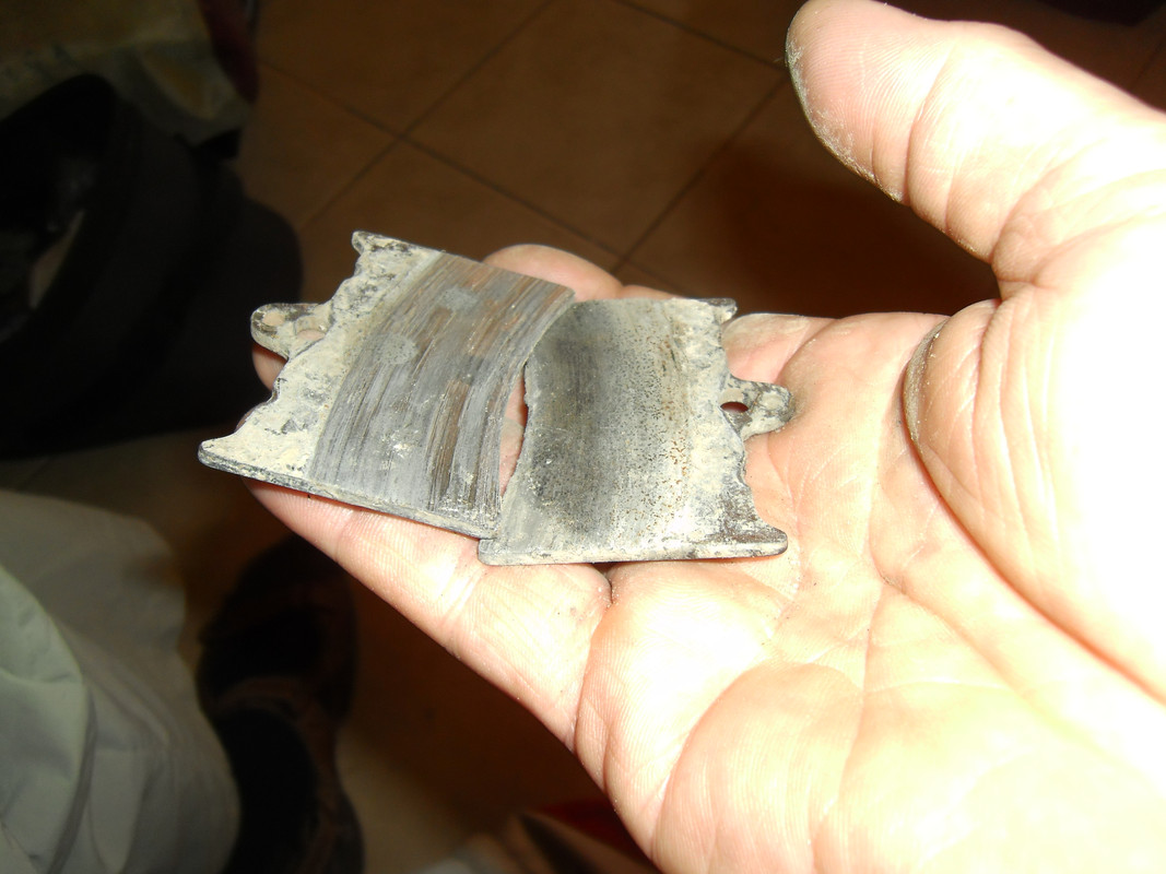

Re: SP46 nach Sibirien - Reisevorbereitung
moin auch
der kleine HE Sattel geht auch problemlos im Dreck
aber
aufpassen auf die Mischung
von AP gibt es eine halbsinter Mischung für den OffRoad Bereich, grün markierter Karton: AP Racing LMP 201 OR
der organische für den Stassenbetrieb schont die Scheibe, orange markierter Karton: AP Racing LMP 201 ST
auf ne Runde durch den Balkan hatte ich nen organischen Belag drauf gemacht und der war nach ein paar Tagen aufm Eisen
in einer albanischen Hinterhofbude hat mir der SenjorCheffe den neu belegt
man merkt HE Sattel an, dasss der je eigendlich ein Grimeca Sattel für die Cagiva Mito ist
der Belag ist für eine richtige Enduro eigendlich zu klein und deshalb recht schnell verschlissen
seit oben dem Beitrag habe immer Ersatzbeläge unter der Sitzbank
aber
