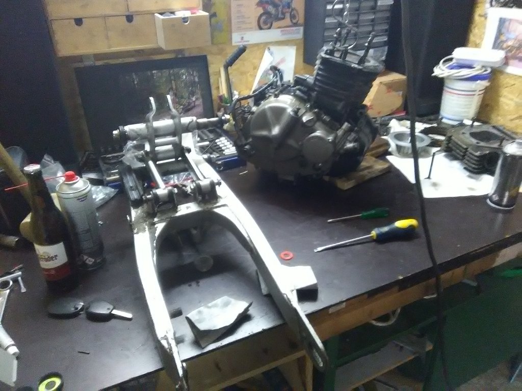

Ich habe jetzt noch ca 700 € reingesteckt damit sie auch wirklich top ist, ich habe einiges neu gemacht oder an Verkleidung neu dazu gekauft,wie z.b.

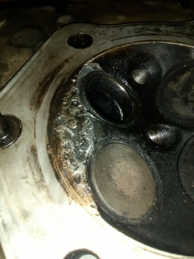

Gabelverkleidungen, alle Nadellager wie auch Umlenkung neu, dann den Zylinderkopf neu da sie dort mal einen Schaden hatte.Vermutlich hat`s mal die Kolberinge gesprengt.
War eine lange Suche nach einen neuen bzw guten gebrauchten Zylinderkopf. Habe eine Firma gefragt(Tipp hier aus dem Forum)die sagte mir es würde 695€ kosten den wieder Instand zu setzen. Habe dann nach langem suchen für 80€ einen bekommen.
Neuer Kettensatz, Spiegel, Blinker, Dichtungssatz, alle Züge neu, Reiffen neu (Metzler Tourantce), Vergaser gerade zum überholen, Luftfilter,Schwinge neu lackiert, etc kommt halt eins zum anderen.
Ich habe gestern den Motor eingebaut und warte jetzt auf den Überholten Vergaser und hoffe das ich am Motor alles richtig gemacht habe.
