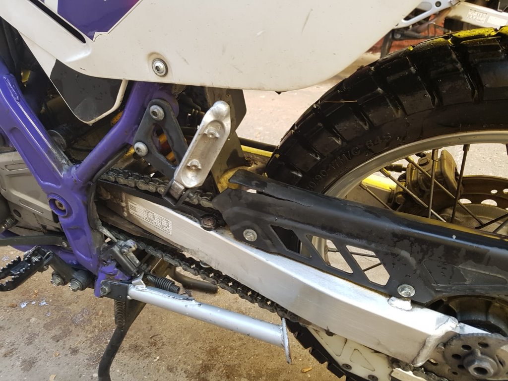

mein Kettenschutz an der SP46B ist gerissen. Bekomme aktuell nichts gebrauchtes aus dem Netz. Werde ihn reparieren müssen.
Gibt es einen Kleber mit dem ich innen was ankleben kann das hält ?

Ich würd das nicht kleben, entweder abschneiden damit der Riss nicht weiter geht oder vorne ein kleines Baumarktwinkelchen dranmachen mit einer Schraube nach links und einer nach oben. Dann hält das auch wieder.
Man könnte das Teil auch schräg nach vorne unten absägen, damit der Flatterteil ab ist und der Rest einigermaßen was gleich sieht. wäre schnell und günstig.
Solltest du doch Klebung brauchen, ich hab zuletzt alles mit sonem UHU-Alleskleber in der Dose geklebt. Das war ne Kartusche für die Dosierpistole, war grade da weil ich am Holzschuppen die Dachrinne damit verklebt hatte, und weil schonmal offen hats für alles andere auch herhalten müssen: Neue Griffgummis kleben, Reflektoren am Anhänger ankleben, Reflektor am Kinderfahrrad ankleben, Löcher in der Dachrinne stopfen.....

ich würde versuchen das von hinten mit einem Lötkolben (in einer gut belüfteten Umgebung...) zu verschweißen.
Ist das dort durch einen Ast oder ähnlichem gerissen oder alleine durch Vibrationen?

Keine Ahnung was da passiert ist. Habe sie so übernommen und bereite sie für den Weiterverkauf vor.

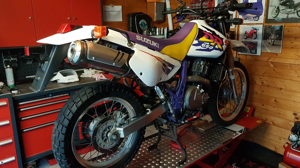

Reparatur mit dem Lötkolben hat funktioniert. Was kann man dafür verlangen ? Hab noch keinen Plan.
(hier fehlt noch die Frontmaske wegen dem Tacho ist die noch nicht )
