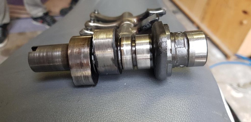

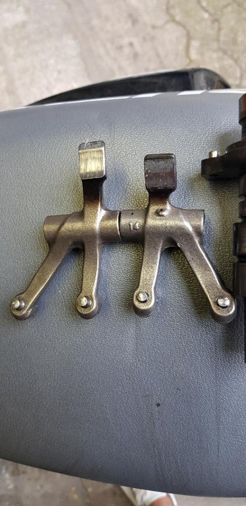

Hallo Zusammen, ich möchte mich kurz vorstellen. Mein Name ist Andrea und ich komme vom schönen Niederhein (Kalkar)
Ich habe vor 1.5 Jahren mein Motorrad verkauft und mir vor einer Woche ein anderes neues altes :P gekauft. Um genau zu sein eine Suzuki DR 650 SP 43B vom Baujahr 1994.
Also ich mag die Enduros sehr gerne.
Nun habe ich also für einen ganz guten Preis dieses Motorrad gekauft und sie ist auf dem Heimweg immer wieder ausgegangen. Das war schon komisch. Eine Inspektion hatte sie vor einem Jahr gehabt und seid dem steht das Motorrad nur noch in der Garage, so der Vorbesitzer.
Ich bin dann erstmal zur Werkstatt gefahren um diese mal durchzuchecken. Ich bin dann fast umgefallen, Motorschaden sagte der dann: Kurbelwelle, Vergaser und Nockenwelle defekt, mal abgesehen von der Hupe. Das sind ja Kleinigkeiten. Eine rechtliche Handhabe werde ich nicht haben, da gekauft wie gesehen. Also ist wohl Handeln angesagt. Ich werde und kann die Maschine die Maschine nicht verkaufen in dem Zustand. Vielleicht kann mir jemand helfen, einen neuen Motor zu bekommen oder so.. habe nicht so viel Ahnung von der Technik. Was kann ich sonst tun?
Würde mich freuen wenn sich jemand meldet.
Vielen Dank erstmal und ein schönes Rest Wochenende.
Andrea

Wieviel km hat die denn runter? Hat die Werkstatt die tatsächlich direkt komplett zerlegt?
Vergaser sollte zumindest mal kein größeres Problem sein.
Sollte aber tatsächlich der Motor komplett hinüber sein würde ich mir überlegen ob du nicht doch mit Verkäufer drüber reden willst, gekauft wie gesehen ist das eine aber nach ner unauffälligen Wartung macht ne DR ja nicht plötzlich die krätsche.

Die Maschine hat 57000 km hinter sich, sollte eigentlich kein Problem sein. Also der Motorrad Guru hat sie nicht zerlegt nur wohl am zischen gehört das das kaputt ist.
Wie gesagt so viel Ahnung habe ich selbst nicht.
Re: DR 650 SP 43 B
Ich habe nochmal nachgesehen, vielleicht ist das ja relevant. In den letzten 15 Jahren ist die Suzuki nur 4000 km gefahren worden.
:roll: Die hauptsächlichen km waren wohl nur am Anfang gefahren worden

Der Werkstattguru hört an einem Zischen das die Kurbelwelle, die Nockenwelle und der Vergaser hinüber ist, so, so.
Scheint ja ein echtes Genie zu sein, schade das es "Wetten das" nicht mehr gibt, könnte er auftreten.
Soll heißen, diese Aussage solltest Du erst mal nicht überbewerten. Sollte der Motor allerdings wirklich im Eimer sein, würde ich mich auch nochmals an den Verkäufer wenden, wie das Pixxel auch schon vorgeschlagen hat..
Ist genug Öl drin? Ganz wichtig bei diesen Mopeds. Haben nur 2,5l gesamt und von min. bis max. ist es gerade mal ein Limoglas voll.
Wenn die mehr gestanden hat, tippe ich eher auf einen versifften Vergaser und alten Sprit. Den solltest Du mal in Augenscheein nehmen.
Vielleicht kommt ja jemand im Forum aus deiner Ecke.
Wünsche Dir, das es nur eine Kleinigkeit ist, denn die Teile machen wirklich Spaß. Leicht und handlich.
Grüße Stefan
Beiträge: 637
Re: DR 650 SP 43 B
Ist sie denn noch gelaufen als es in die Werkstatt ging? Die Diagnose ist wirklich interessant aufgrund eines Zischens! :-).
Wenn Kurbelwelle und Nocke defekt sind macht das schon eher eindeutige laute Klacker- und Mahlgeräusche.

Ein Vorschlag wäre mal, das Du dein Moped mal laufen lässt und uns davon ein Video machst, wo wir deinen Motor hören können.
Vielleicht wissen wir dann ein wenig mehr. Schließlich hat der Werkstattguru ja auch nur vom Geräusch her eine Aussage getroffen.

Du bist damit heim gefahren. Das Motorrad
ging immer wieder aus. Das ist nun nicht gerade ein Hinweis auf einen Motorschaden.
Hätte das Motorrad einen größeren Schaden an Nockenwelle oder Kurbelwelle, würdest Du das gehört haben. Der Motor Scheppert dann.
Und Nockenwelle und Kurbelwelle gleichzeitig defekt... na ja. Glaube ich nun auch nicht.
Ich bin auch für ein Video, dann sieht man weiter.

Ich brauche zu den Vorrednern nicht mehr viel hinzufügen, nur so viel, wenn die Kiste tatsächlich in den letzten 15 Jahren nur 4000km gefahren ist dann sind das ja grade mal die Strecken zum TÜV. Da könnte viel Standschaden im Spiel sein, besonders im Vergaser.
Man müsste noch wissen: In welchen Betriebszuständen ist sie denn ausgegangen? Kalt im Stand? Warm im Stand? Bei Vollgas? Beim Gaswegnehmen? Das wären noch wichtige Informationen.
Ich würde bei der Vorgeschichte ohne weiteres Wissen auf den Vergaser tippen, reinigen, ordentlich einstellen und dann weiter sehen. Ich hab neulich beim digitalen Aufräumen Bilder gefunden von meiner Vergaserreinigung an der SP43, die kann ich mal als kleine Fotostory aufarbeiten damit man mal sehen kann dass es auch ohne teure Spezialwerkzeuge auf dem heimischen Terassentisch geht.
Ansonsten find ich das schon vermessen einen Kurbelwellenschaden zu diagnostizieren. Was soll an der Kurbelwelle denn kaputt gehen? Das einzige was daran hopps gehen kann sind die Lager. Wahrscheinlich stand da eine arme Seele mit dem Laptop vor dem Moped und wusst nicht so recht wo anschließen und hat sich vom (vielleicht normalen) Gerassel hinters Licht führen lassen.
Nur meine Theorie.
