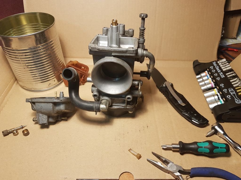

Die Grundbasis ist ein BST40 aus einer RSE die lange gestanden hat, aber wie lange genau kann man nicht sagen. Der Zustand der Schwimmerkammer ähnelt dem des VFR Vergasers, leider hab ich keine Bilder gemacht vom Zustand beim öffnen.
Die Symptome waren: Schlechtes Startverhalten, Standgas lässt sich nicht ordentlich einstellen.

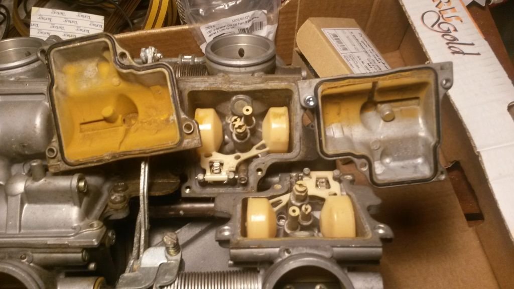

Bild VFR
Der Schwimmer war verschlonzt mit einer Mischung aus Spritrückständen, Staub, Pollen und so weiter. Lässt sich auf den Flächen mit Küchentüchern und Ballistol sehr gut entfernen.

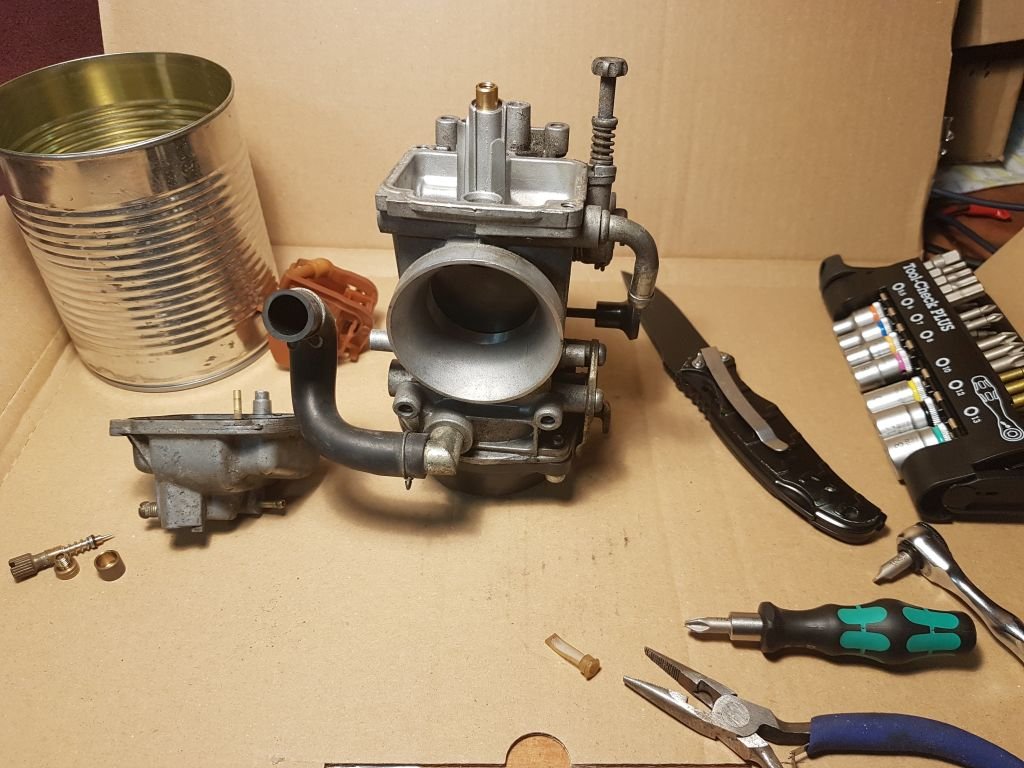

Nach einer Intensivreinigung sah das Teil eigentlich fast gut aus:
Bild Vergaser

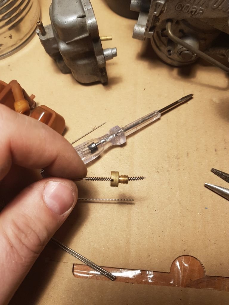

Ich habe diese Düsenreinigungsbürsten mal besorgt weil ichs einfach ausprobieren wollte. Das hat bei dem VFR-Vergaser so gut funktioniert dass ich das bei dem BST auch machen wollte.

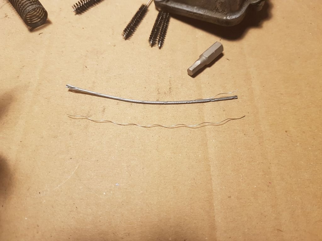

Weil aber auch die schmalsten Bürsten/Drahtspiralen manchmal zu dick sind hab ich was anderes gebraucht. Ich hab für den Zweck schon Akkupunkturnadeln eingesetzt, gibt’s in der Apotheke oder online. Weil ich aber im Herzen Schwabe bin und immer auf der Suche nach Sparmöglichkeiten. Daher habe ich einen alten Bowdenzug gefleddert. Damit kommt man tatsächlich auch durch die kleinsten Öffnungen.
Bild Bowdenzug

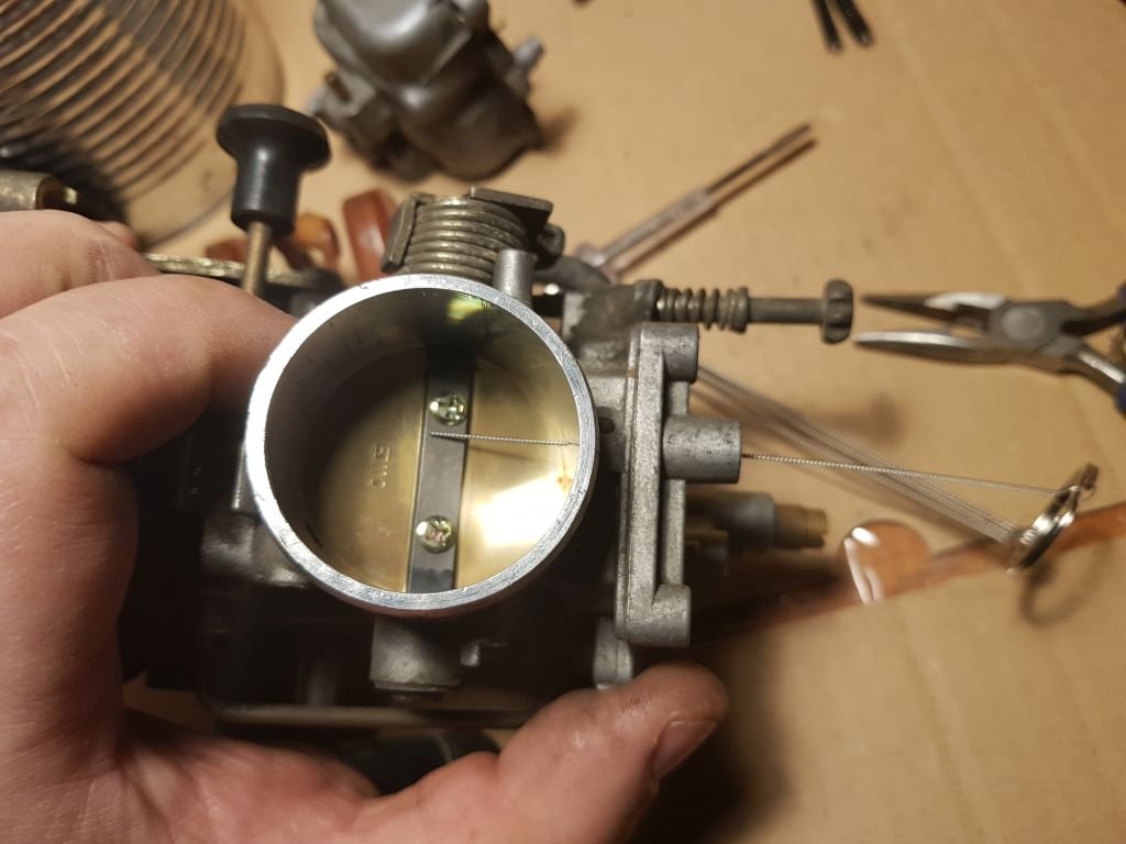

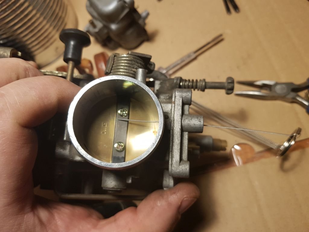

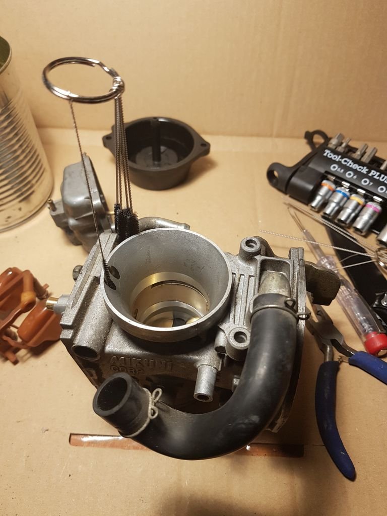

Wie man sieht kommt man mit den Bürsten durch die Hauptkanäle eigentlich ganz gut durch.
Bild Bürste in Kanal
Die Bürste lässt sich mit ein klein wenig Gefühl locker bis zum Ende führen
Bild Bürste im Kanal

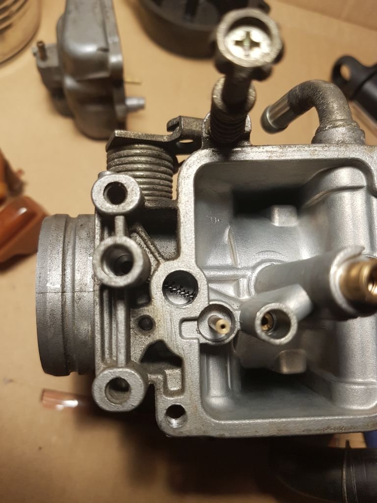

Auch für die Hauptdüse passt das gut
Bild Hauptdüse

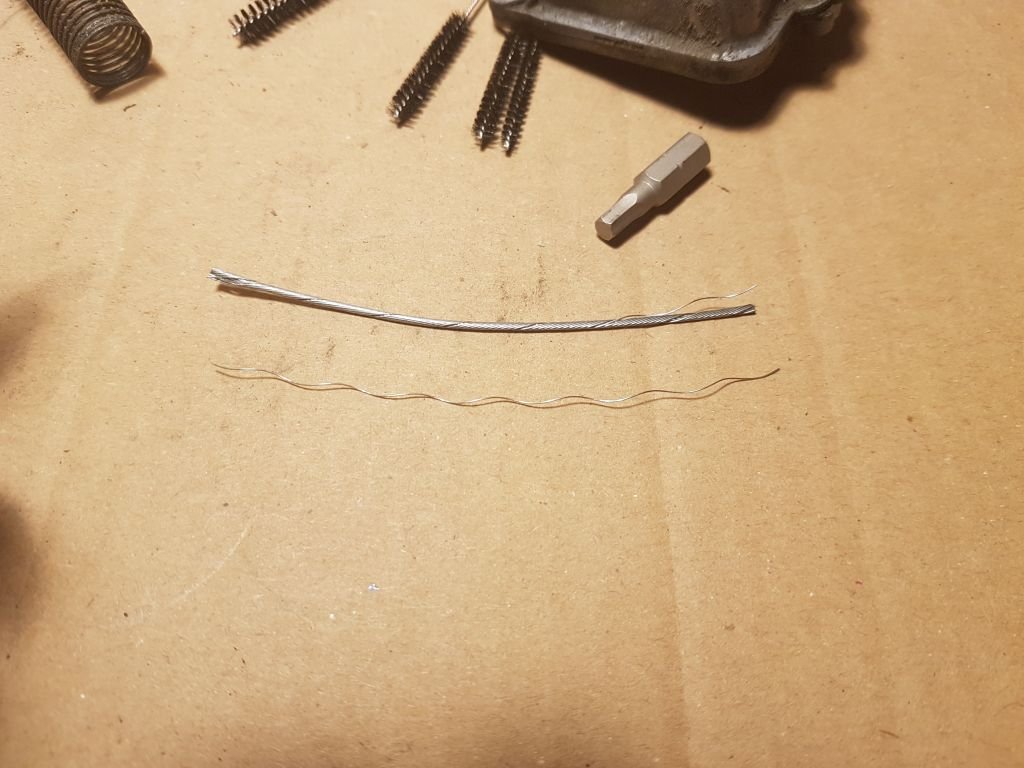

Manchmal ist die Bürste zu fett, da gehen dann nur noch die dünnen Drahtspiralen
Bild Drahtspiralen
Wo man da nicht durchkommt da muss halt der ganz dünne Draht ran.
