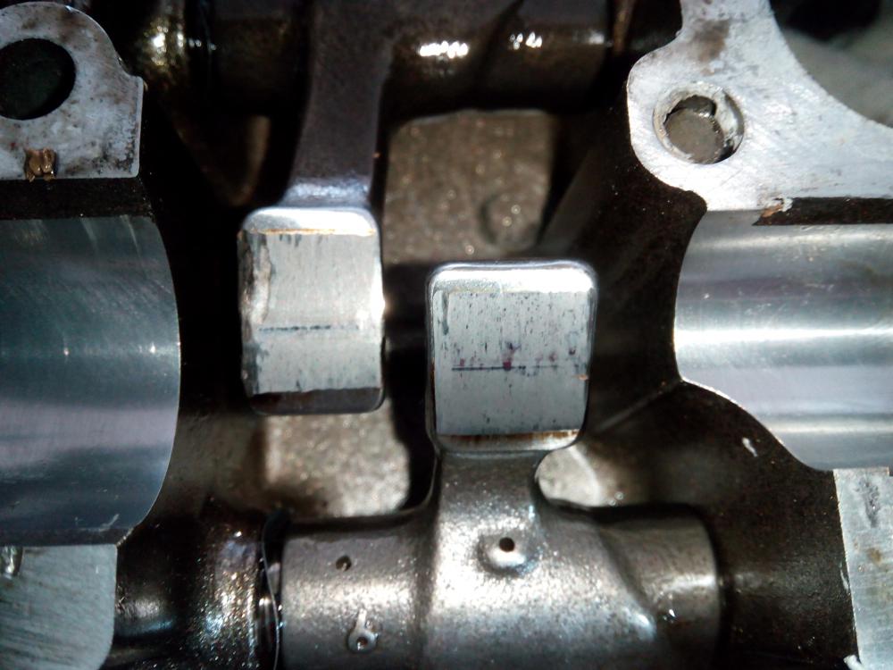

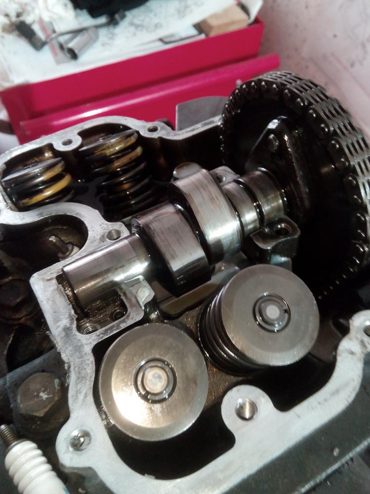

Chriz hat geschrieben: 25 Jul 2019 10:21 Ich habe recht laute Klackergeräusche aus dem Motor.
Bei der Dakar gibt's verschiedene Möglichkeiten:
Klackern bis schlagen... :roll: :shock: ...will hier aber nicht "den-Teufel-an-die-Wand-malen"...
https://www.dr-650.de/download/file.php ... &mode=view
..klackern könnte "nur" ein zu großes Ventilspiel, durchaus aber auch evtl. die Nockenwelle/Kipphebel sein, meist mit zuwenig Öl gefahren oder längeres "warmlaufenlassen" auf dem Seitenständer...
> Öl ist das Stichwort: die Dakar braucht immer ausreichend Ölstand, der Unterschied von "F"ull zu "L"ow ist knapp die Folgen ggf. verheerend... :cry:
> 3.Gang: auch so 'n Thema...
> Riss im Zylinderkopf: passiert gerne zwischen Auslassventil und innerer Zündkerze! (die DR650 haben Doppelzündung!)

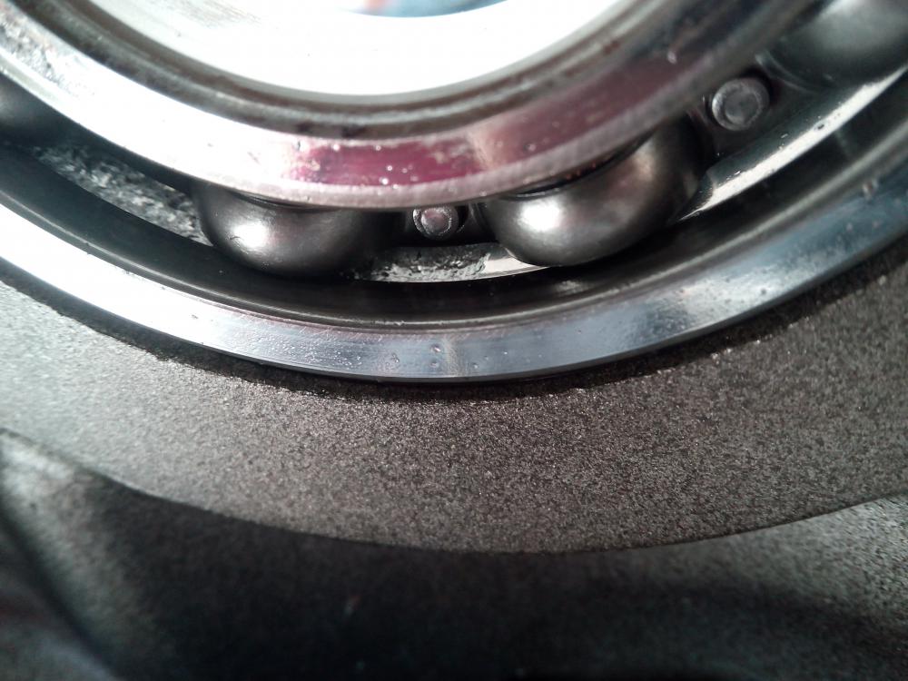

Chriz hat geschrieben: 25 Jul 2019 13:36 Ich würde eher behaupten das es aus Richtung der Hauptlager Kurbelwelle kommt.
...auch das wäre möglich, sieht dann so aus:
Du musst nun nicht gleich den Motor spalten, schau mal erst nach dem Ventilspiel, ggf. machst mal die Haube runter...steht alles in meinem Bericht!
