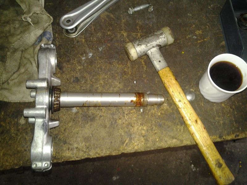

ich habe die Gabelbrücke über Wochen immer wieder bearbeitet. Nach einer Dose WD40, diversen Weichholz und langen Armen vom Schlägel schwingen ist es geschafft. Der Schaft der Gabelbrücke hat einen ca. 5mm dicken Rostring vor dem Lager gehabt, das sich nur recht langsam lösen wollte. Es scheint, das in den letzten Jahren sich niemand in dieser Region der DR um Pflege gekümmert hat. (Ja ... ich auch nicht!)
Nun wird das alles in Ordnung gebraucht und alle Lager, ... usw erneuert. Die nette ältere Dame ist ja nun nur noch ein Schönwetter Gerät. (Ich denke der tägliche gebrauch von und zur Arbeit, bei Wind und Wetter war nicht so gut für die Gabelbrücke. Das Sie nicht in der Garage stand, hat den Rest gebracht.)
