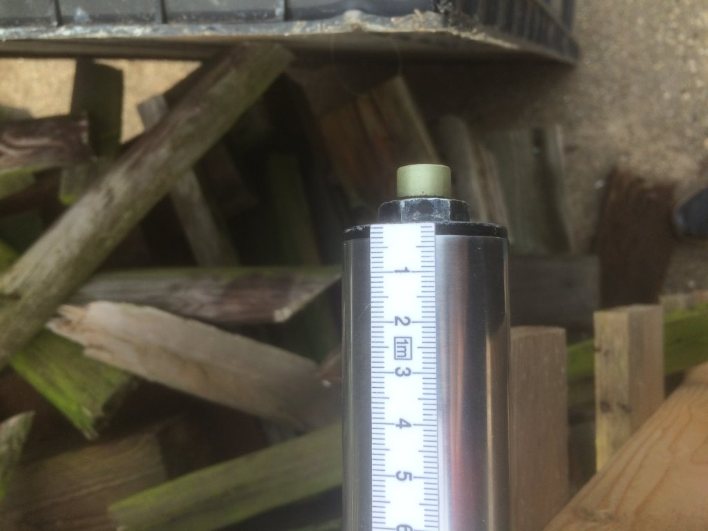

Gabel, Vorderrad sowie eine halbe 320er Bremse hätte ich für dich
von der Gabel sieht man nicht viel …. es sind zwei Holme ohne Brücke
Re: DR 600 - Sportster Dual-Sport

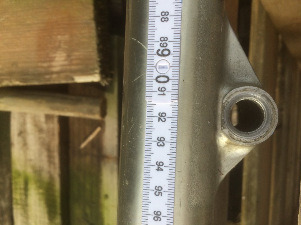

Auf dem Bild sind es 920mm- hab mich schon gewundert, dass die Gabel der DR600 deutlich länger als bei der DR650 ist.Gelöschter User hat geschrieben: ↑23 Nov 2019 13:25 Oberkante Standrohr bis Mitte Achse sind es 960mm
Hat bei der Bremsscheiben jemand eine zweiten Lochkreis gebohrt? Oder werden die so verkauft?
Wollte nur sehen ob ihr auch schön acht gebt
aus irgendeinem Grund hatte ich noch 40 im Sinn …. mußten ja irgendwo hin …
Also Tatsache ist es sind 920 mm
Und schon sind wieder 40mm gewonnen
