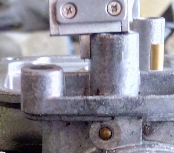

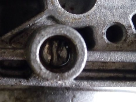

Da bin ich wieder. Habe mir jetzt die Leerlaufgemischschraube bestellt. Heute habe ich dann vorsichtig Eure Tips ausprobiert. Die Wärmebehandlung mit Heißluftfön und Sturmfeuerzeug haben nicht geholfen. Leichte Schläge auf den Hinterkopf auch nicht. Sie scheint mir in "Aussendrehrichtung" inzwischen durchgenudelt zu sein. Jetzt eine etwas ander Frage zur Lösetechnik. Kann ich vorsichtigdiesen Schraubendom einsägen um den Schraubenkopf wieder griffiger zu machen? Beim ersten Bild habe ich gemessen. wie weit der Schraubenkopf vom oberen Rand entfernt ist. Im unteren Bild kann man leider den Istzustand der Leerlaufgemischschraube erkennen.
Bitte schlagt mich nicht, wenn ich auf so komische Ideen komme.
Re: Motor stottert im höheren Drehzahlbereich in Gang 4 & 5
Hi
Die Bilder sind schon lustig , man erkennt nur nicht was du zeigst . Close ups sind nicht so mein Fall
