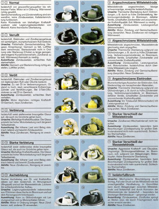

War der Krümmer neu?
Klingt insgesamt nicht ungewöhnlich. Kontrollieren die Zündkerzen wenn du unsicher bist:
https://forum.gs-500.de/attachment.php? ... 1303280715

Nein der Krümmer ist nicht neu hab ihn aber vom Rost befreit und geschliffen. Gute Idee mit den Zündkerzen die schau ich mir Mal an.
