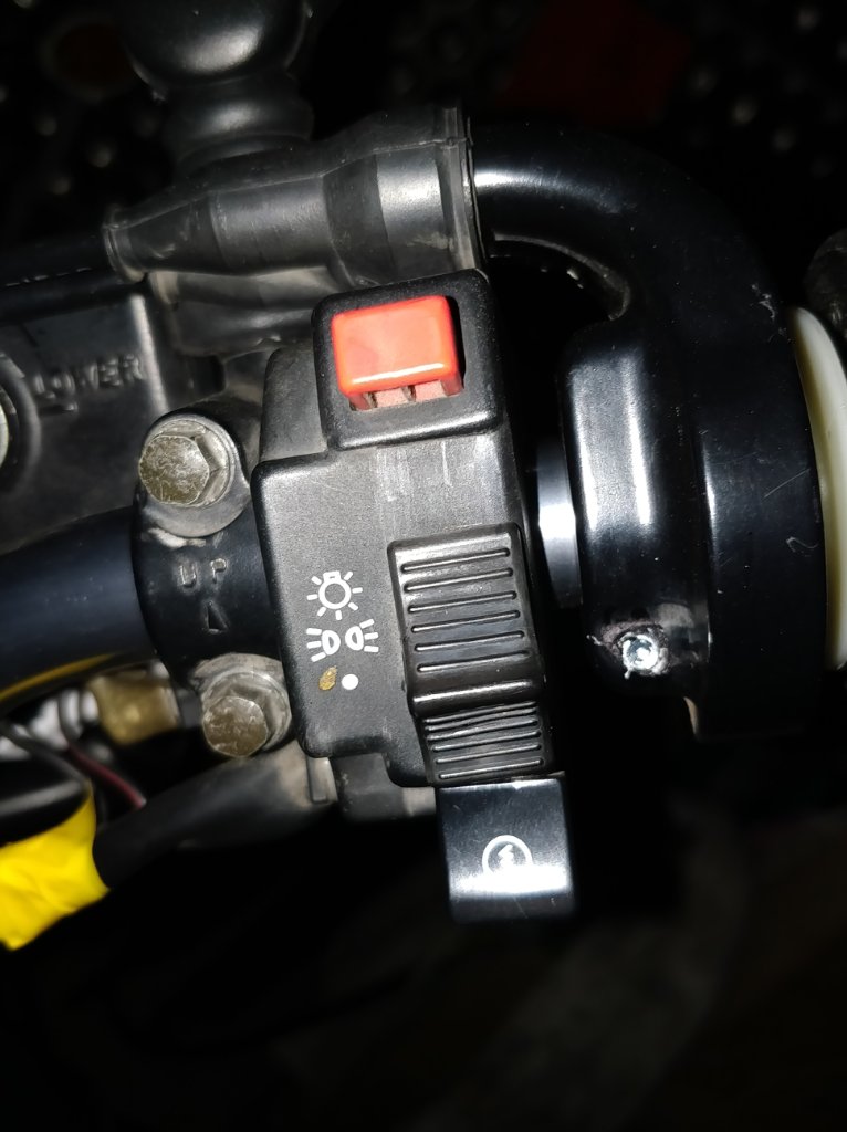

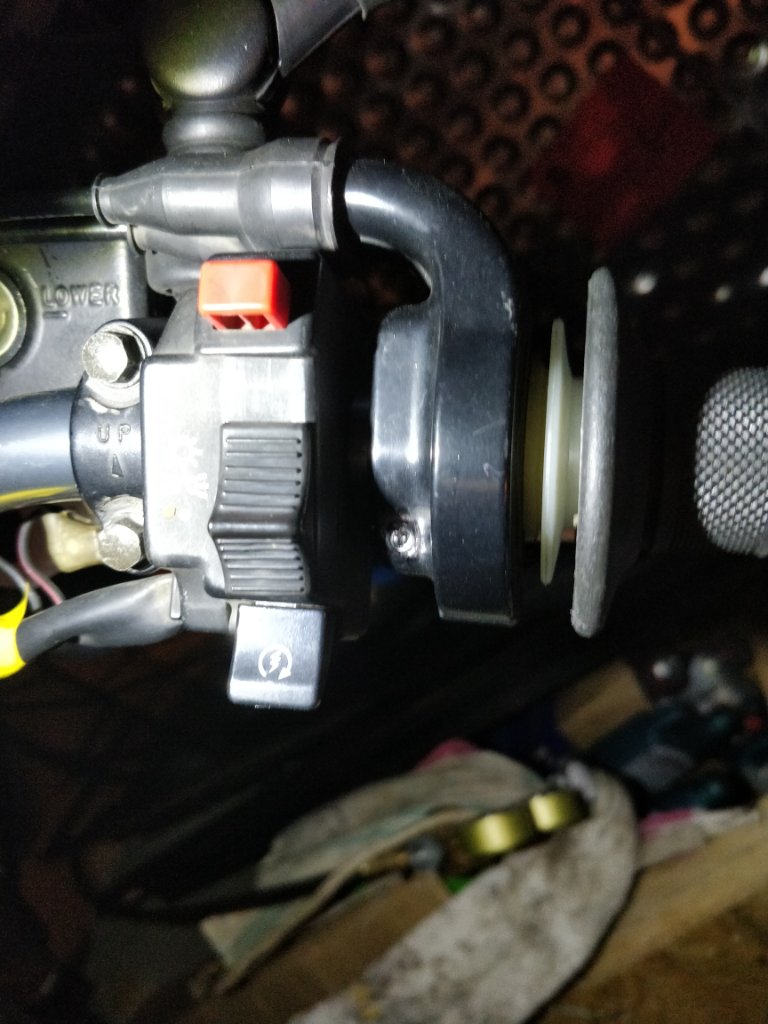

Achso, wie genau heißt das Teil, in dem der Gasgriff läuft bzw. in den auch die "beiden" Gasbowdenzüge zum Gasgriff hineingehen? Gasgriffaufnahme?
Hier habe ich leider Mal eine etwas zu lange Schraube zu fest reingedreht, finde leider nicht das passende Ersatzteil.

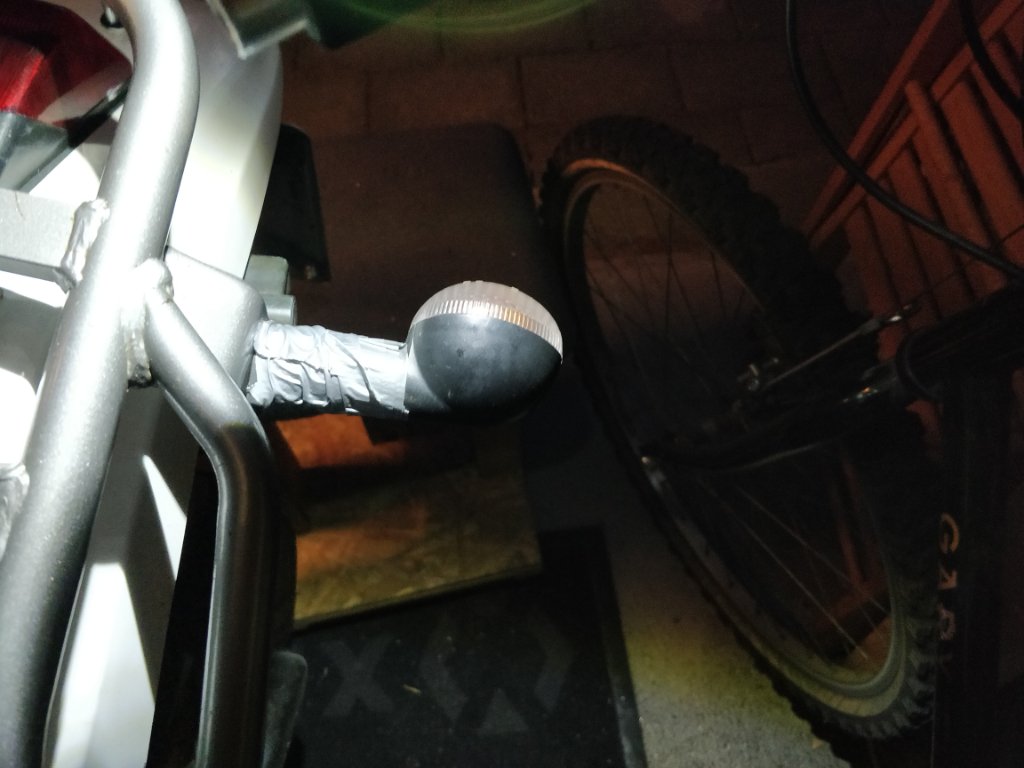

Das Problem am Blinker, er ist nicht ganz abgebrochen, aber leicht. Provisorisch mit Panzerband geflickt.
Machen die beiden Dinge Probleme bei der HU?

gute Frage... ich würde es versuchen.. allerdings sitzt das Gasgriffgummi gar nicht richtig auf der Hülse. Da könnte ich mir vorstellen. wenn der richtige Prüfer seinen Adlerblick darauf wirft, ist er .. nicht begeistert. Du könntest ja die Kontrolle über den Griff verlieren... :wink:
https://www.bike-parts-suz.de/suzuki-mo ... 8092/P/524 die Nr. 2. kein Sonderangebot Gasgriffgehäuse! heißt das Teil. Stöbern ob gebraucht, inserieren im Marktplatz hier im Forum!!! Ob die Dinge jeweils Probs machen kann ich Dir leider nicht verbindlich sagen! :?

Ja, das mit dem Griffgummi ist sone Sache...ziemlich nervig, war irgendwann einfach froh, dass der Griffgummi gehalten hat. Komisch, dass man aus sowas so ein Ding macht, aber naja. Habe noch eine Gasgriffhülse da, vielleicht bekomme ich da nen passenden Gummi rauf bzw. erstmal den alten runter.
Ziemlich teuer der Spaß, wird erstmal auf unauffällig gespachtelt und die Augen werden offen gehalten, anscheinend nutzen da ja die meisten Modelle das gleiche Gehäuse.

Zum Griffgummi: würde ich sagen passt so, zum einen sind nicht alle gleich lang/breit, zum anderen gehen nicht alle auch ganz drauf. Leider sind diese blöden Gummigriffe ja immernoch Standart. Lock-On hat sich beim Motorrad leider noch nicht etabliert.
Das Problem bei dem Gasgriffgehäuse kann ich nicht erkennen, aber das Teil gibts gebraucht recht günstig. Laut Teileliste ist/wurde/war das bei rund 200 Modellen/Modelljahren verbaut. in der Bucht findet sich da was um die 15€.
Das mit dem Blinker... ist so ein Fall wo es auf den Prüfer ankommt. Einer wird vlt garnix dazu sagen, einer deutet am Ende freundlich drauf und empfiehlt da irgendwann mal nen neuen zu verbauen und der dritte schreibt das als schweren Mangel in den Bericht und lässt dich nochmal kommen (und zahlen). Ich würde irgendwo ein paar günstige (10,15€) Blinker holen und die dranmachen, einfach um auf Nummer sicher zu gehen.

zum Gasgriff, das sind ja keine Gewinde-- sondern Spaxschrauben. Einmal zu fest gezogen und schon hält der Kram nicht mehr.
Schmier die Löcher mit 2K zu und wenn es ausgehärtet ist, bohrst du klein vor. Dann die Schrauben mit Gefühl festziehen.
Den Kleber verwende ich meist. Über Jahrzehnte gute Erfahrungen mit gesammelt, ist auch spaltbrückend.

Den Blinker könntest du damit vielleicht auch kleben. Fällt weniger auf als Panzertape :wink:.

öhm sicher? An dem Teil mit den Knöpfen und Schaltern dran schon aber beim Gasgriffgehäuse sinds zwei normale Schrauben.

Pixxel hat denke ich Recht, es sind normale Gewinde. Die funktionieren auch noch einwandfrei, muss nur die untere Schraube etwas kürzen und das Loch etwas zuspachteln oder halt Kleber benutzen. Habe nur die alten (normalen) Schrauben durch welche mit Innensechskant ersetzt, da war die eine wohl etwas zu lang. Die normalen mit Kreuz kann man ja sofort in die Tonne hauen. Hatte da schon Probleme beim Bremsflüssigkeitsbehälter. Seitdem tausche ich alle Kreuz- und Schlitzschrauben aus. Notfalls wird lackiert, dann sieht das niemand. Vielleicht bekomme ich ja auch noch günstig ein Ersatzteil.
Zum Blinker, den klebe ich wohl wirklich nur für den Termin zusammen. Danach hält den wieder das gute Panzertape.
