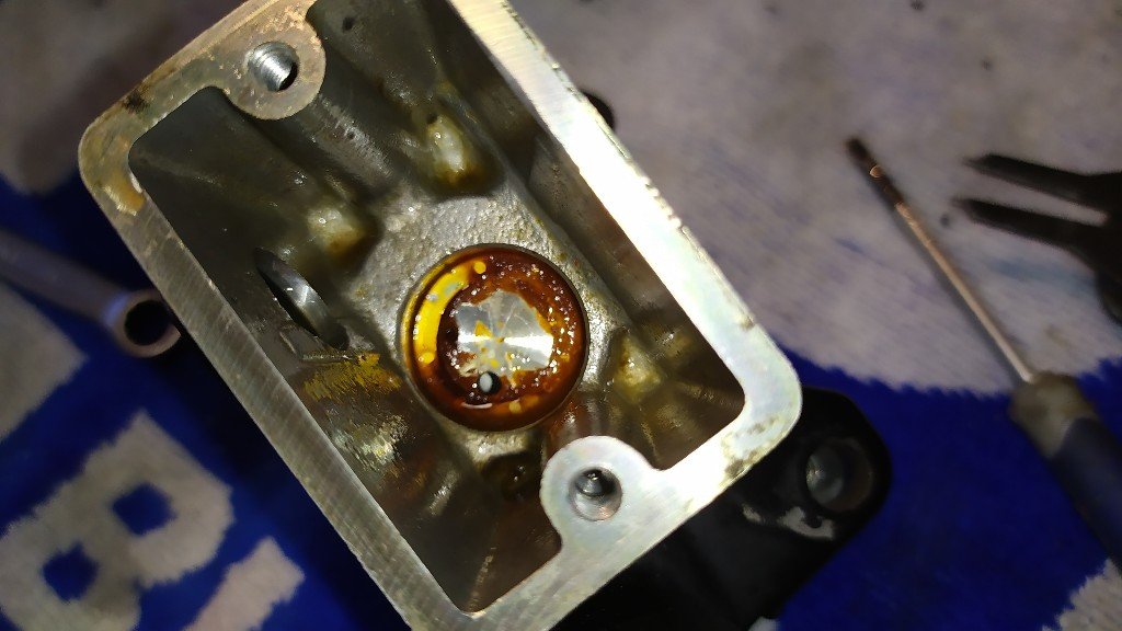

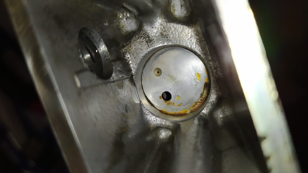

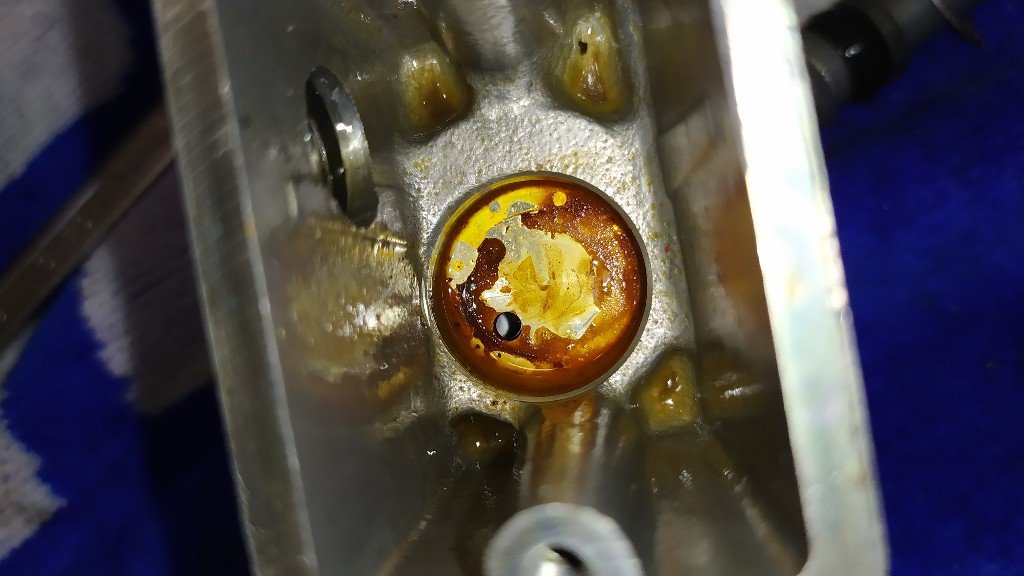

Na schau mal einer an......da ist ja wirklich noch ein Loch :lol:
Re: Rücklauf des Hauptbremszylinder vorne
:shock:
Kein Kommentar nötig oder??? Spätestens alle 2 Jahre die Bremsflüssigkeit wechseln, damit das SO NICHT ausschaut. Zerlegen mit Bremsflüssigkeit reinigen, penibel sauber, und neu befüllen, entlüften. Eventuell hast Du die Pampe in der Zange....

Die Kiste stand 16 Jahre und das war das letzte Teil an der Bremse das nicht revidiert wurde weil erstmal alles funktioniert hatte. War mir als ich den Ausgleichsbehälter das erste Mal geputzt hab nur unsicher mit der "Dichtung" am Boden und wollte die nicht kaputt machen, hab nicht geahnt das es da drunter so aussieht und welche Auswirkung das hat ;)

Hatte sogar das Schauglas des Behälters ersetzt aber den scheiß Gummipropfen hatte ich nicht raus :roll: und warum sie am ersten Tag ohne zicken funktioniert hat versteh ich auch nicht so ganz.

Mad Trix hat geschrieben: 31 Jul 2020 22:11 Die Kiste stand 16 Jahre und das war das letzte Teil an der Bremse das nicht revidiert wurde weil erstmal alles funktioniert hatte.
Weshalb ehrlich gesagt die beiden letzten Kommentare a bissl von oben herab bei mir ankommen. Seis drum, ihr meint es ja nur gut.
Genau das ist die Gefahr! Ewig lange rumgestanden ( selbst wenn das nicht der Fall war... ) und dann fleißig drauf los geschraubt... Ich spreche aus eigener Erfahrung... Bremsen sind verdammt sensible Bauteile die nicht nur den Fahrer in Gefahr bringen können... :oops:
Und mein Kommentar war nicht als Angriff gedacht sondern als Aufforderung zu verstehen jetzt mal richtig klar Schiff zu machen!
Und ich denke das MacSC73 das genauso gemeint hat :wink:
Mit der Pampe ist es nur eine Frage der Zeit bis die Bremse Ihren Geist aufgibt! Also ALLES zerlegen, mit Bremsflüssigkeit PENIBEL reinigen und spülen, Rep.Satz wo nötig, oder zum Fachmann oder Schrauber Deines Vertrauens. Weil ne Rücklaufleitung z.Bsp. gibt´s nicht bei ner Moppedbremse... ne Entlastungs Bohrung im Bremspumpensystem schon, irgendwie muss der Druck ja abgebaut werden. In dem Reservoir für die Bremsflüssigkeit sieht es auf dem einen Bild auch so aus als wäre nicht nur Pampe, sondern auch feinster Abrieb und Schmutz in den Ecken verblieben... nicht gut.
