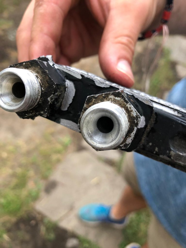

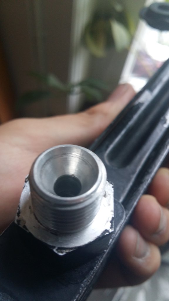

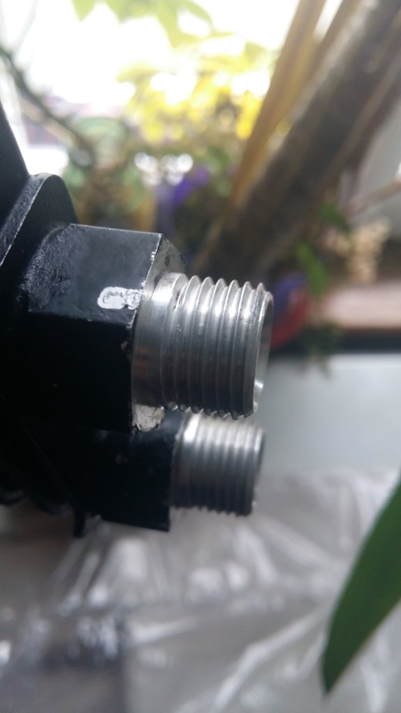

Erstmal vielen Dank für die Antworten, ich habs nochmal gut sauber gemacht, bin ne Runde gedreht und habs dann nochmal untersucht.. Nachdem ich den Ölkühler abgebaut hatte, konnte man (leider feine Haarrisse in dem Gewinde des Ölkühlers erkennen, welche von innen nach außen durchgehen und das auch mehrfach auf dem ganzen Durchmesser.. Ich versuche mal Fotos davon zu machen.. Also hat wohl einer der vielen Vorbesitzer mal die Überwurfmuttern mit ordentlich Schmalz angezogen und damit das ganze Gewinde gesprengt.. Ein provisorischer Versuch mit PTFE Band wirkt bisher trotz Öl und Hitze, ist aber natürlich für Luft/Dicht-Verbindungen gedacht, weswegen ich das mal besser gut im Auge behalte.. Bisher bin ich aber schwer erstaunt, dass sie dicht hält und trotz Grundeinstellung sehr gut anspringt.. :shock: :D

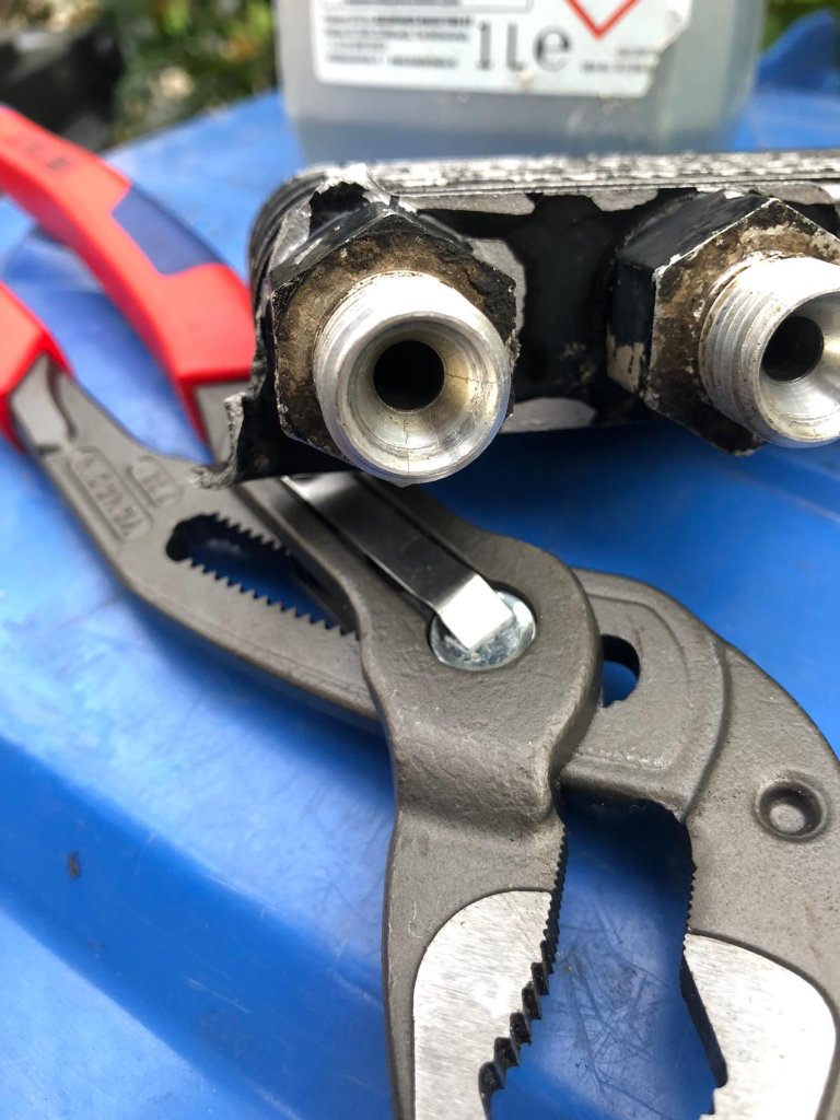

Hab bei meiner 600er das gleiche festgestellt. Öl scheint aus dem Anschluss beim Kühler zu siffen. Hab den Kühler abgebaut, gereinigt und siehe da, ein Haarriss auf der Innenseite des Gewindes. Auf der Aussenseite ist nur ganz oben ein kleiner einriss zu sehen.

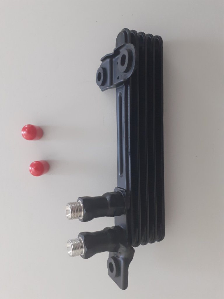

Falls ein zukünftiger Leser mal auf das gleiche Problem stösst, kann ich eine Reparatur beim Fachmann empfehlen. An meinem Kühler wurden zwei neue Fittings aufgebracht und er wurde neu Lackiert und die abgebrochene Halterung angelötet. Das ganze für weit unter 100 Euro. Bei der Gelegenheit habe ich die neuen Fittings so anbringen lassen, dass sie 3cm weiter aussen bauen als vorher. Dann kann ich den Ölkühler gleich 3cm nach Aussen versetzen und brauch mich nicht um längere Schläuche zu kümmern. Ergebnis kann sich sehen lassen find ich.

Re: Ölverlust Ölkühleranschluss
Warum sollte man sich um längere Ölleitungen kümmern?
Ich bin auch gerade dabei, mir um den Versatz des Kühlers Gedanken zu machen,
aber 3cm geben die Originalschläuche doch locker her.....
