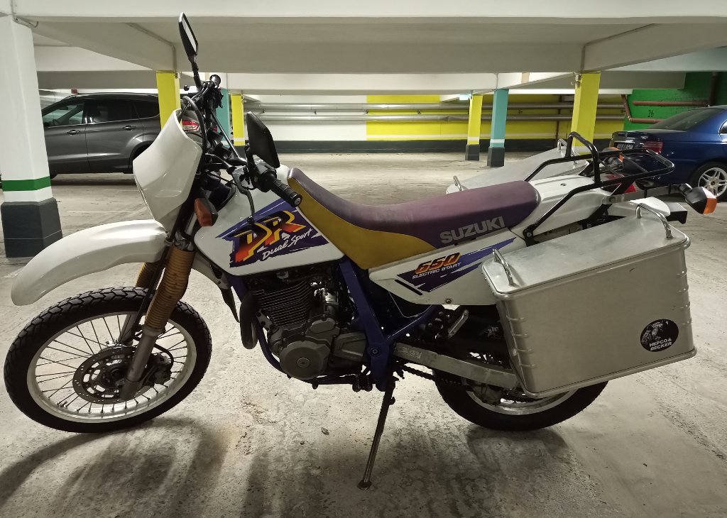

EZ 1997 mit 29tkm ("Scheckheft"), 3. Hand und jetzt wird erstmal Bestandsaufnahme und ein bisschen Wartung betrieben, der Leerlaufschalter hat nach ein paar Kilometern direkt versagt 😏.
Geländetauglichkeit kommt erst nächstes Jahr dran.
Folgende Benutzer bedankten sich beim Autor Stefan 4444 für den Beitrag (Insgesamt 2):
DROldie (24 Okt 2020 18:39), hapeka (24 Okt 2020 19:23)

Meinst Du mit Leerlaufschalter den Schalter am Kuplungshebel? Den kannst Du getrost außer Gefecht setzen... :mrgreen:
hapeka (24 Okt 2020 19:13)

Stefan 4444 hat geschrieben: 24 Okt 2020 16:24 ...der Leerlaufschalter hat nach ein paar Kilometern direkt versagt
Die Anzeige im Cockpit hat nicht mehr grün geleuchtet im Leerlauf?? :shock:
Das wäre ein ersthaftes Alarmsignal, dass sich womöglich die Schrauben des Sensors lösen und wenn lose dann das Getriebe zerstören. :shock:
In englischen DR Foren als NSU issue (Neutral Sending Unit), ein oft erwähntes Problem.
Hier gut mit Bildern beschrieben: https://procycle.us/how-to/dr650/safety ... nit-screws
Läßt sich jedoch recht einfach selbst beheben und neben der sog. "Engine Grenade" wirklich eines der ganz wenigen ernsthafteren Problem bei der SP46.

Hi Stefan,die gelösten Schrauben am Leerlaufschalter hatte ich an meinen beiden DR`S und an der XF,hab die alle aber im Ölsumpf gefunden....
das die ins Getriebe geraten halte ich für ziemlich unwahrscheinlich,war bei mir nicht der Fall. Hab die Gewinde ausgeblasen ,mit Bremsenreiniger entfettet und dann mit Locktite eingeklebt,hält seither problemlos.
Und ich muss dem Peter rechtgeben SP 46 Nr.1 :mrgreen: :D

Engine Grenade sollte ja bei EZ 10.97 nicht sein.
Den Leerlaufschalter gehe ich nächste Woche an, werde direkt die Ventile und Ausgleichswelle mit anschauen.
Ich bin noch 5 km nach dem Ausfall langsam weiter gefahren, hoffentlich ist da nichts passiert.
Die obere Kettenrolle wird gegen Schiene gewechselt und vorne bekommen die Wilbers Federn neues Öl.
Der Vergaser war mal gedrosselt, schauen ob der Schieber immernoch gebohrt ist.
Danke für den Tipp mit den Schwingencovern!
Die Sitzbank hat eine minimal offene Naht, muß neu bezogen werden, aber das Moped ist nicht das besagte aus den Kleinanzeigen.
Ach, ein 43iger Kettenrad kommt erstmal drauf und der Luffi wird gewechselt. CO Wert 0,78 im Sommer beim TÜV, kommt mir enorm niedrig vor, da sollte ich auch noch dran.

Stimmt, Engine Grenade war nur bis zu einem bestimmten Baujahr, weiß nicht mehr bis zu welchem...
Dass die Schrauben ins Getriebe gekommen seien, habe ich im Forum Drriders.com gelesen.
Bei mir waren sie nicht gerade lose, aber nur noch sehr schwach noch angezogen, als ich die Drahtsicherung durchgeführt hatte.
Sehr mühsam war bei mir die alte Dichtung vom Kupplungsdeckel zu bekommen, die hat geklebt wie nur was.
