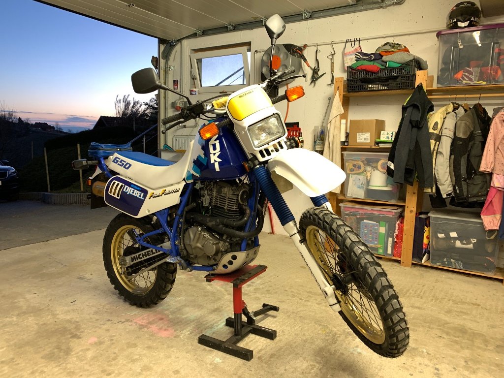

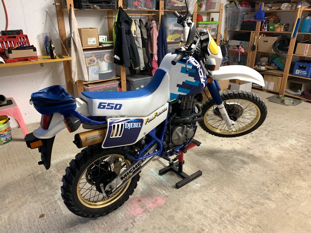

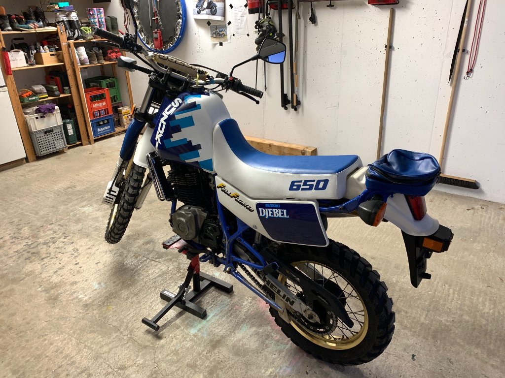

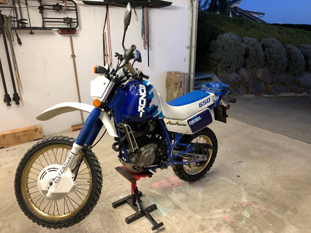

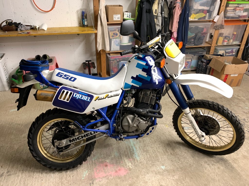

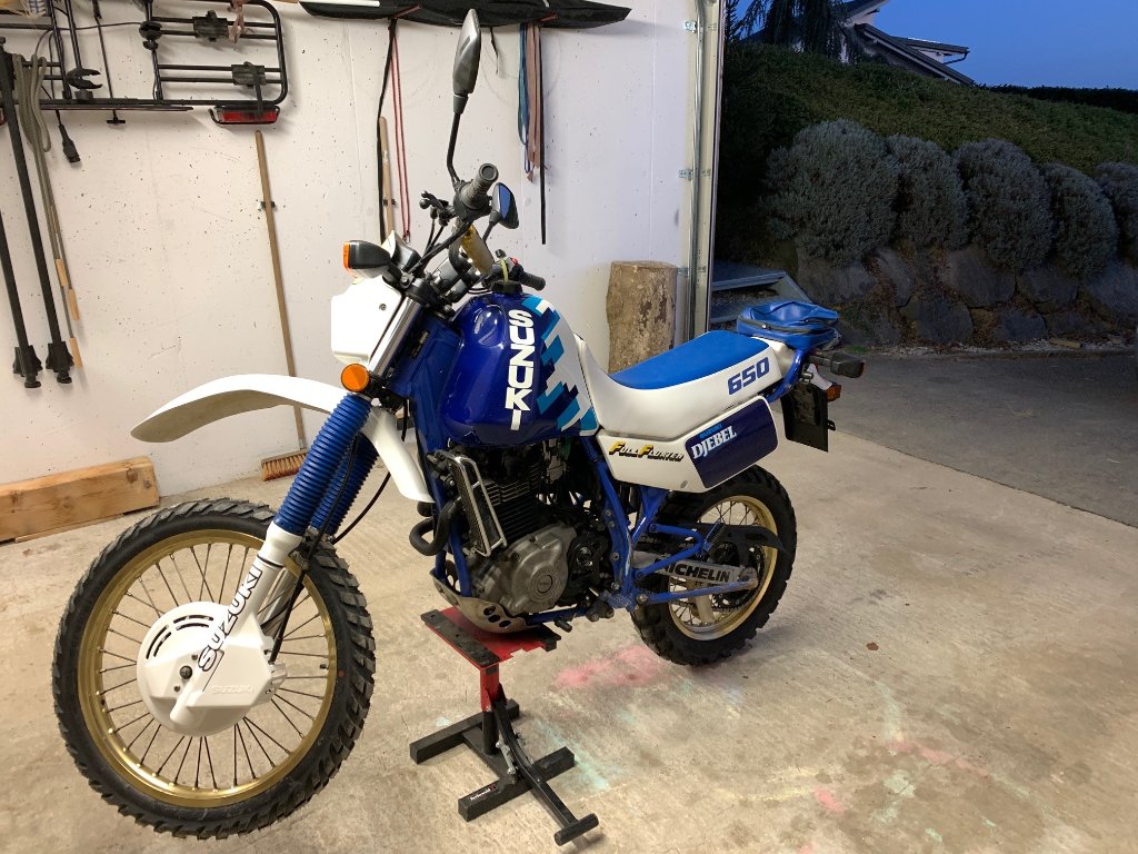

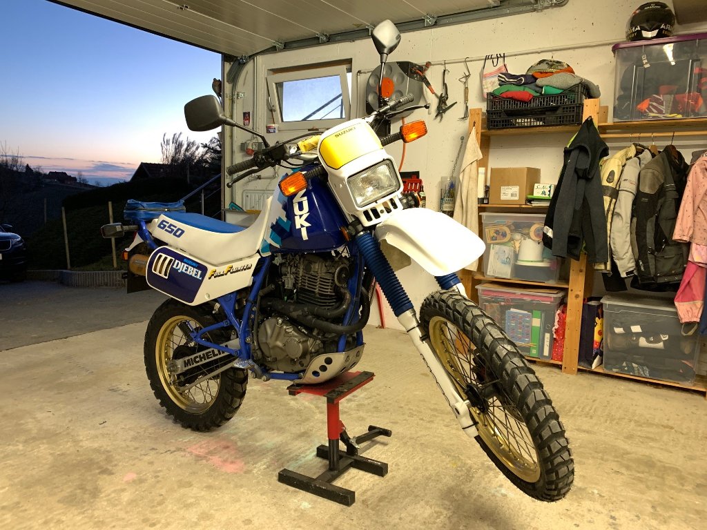

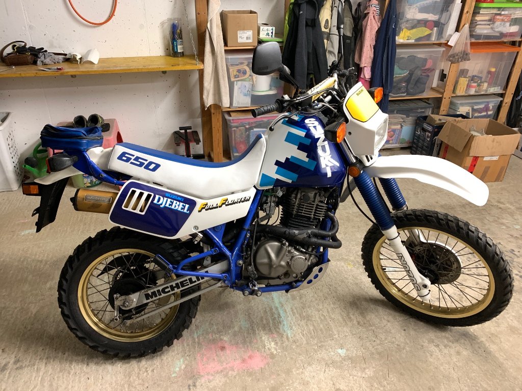

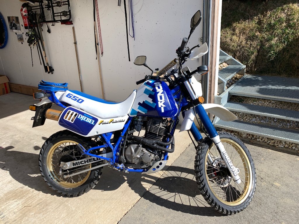

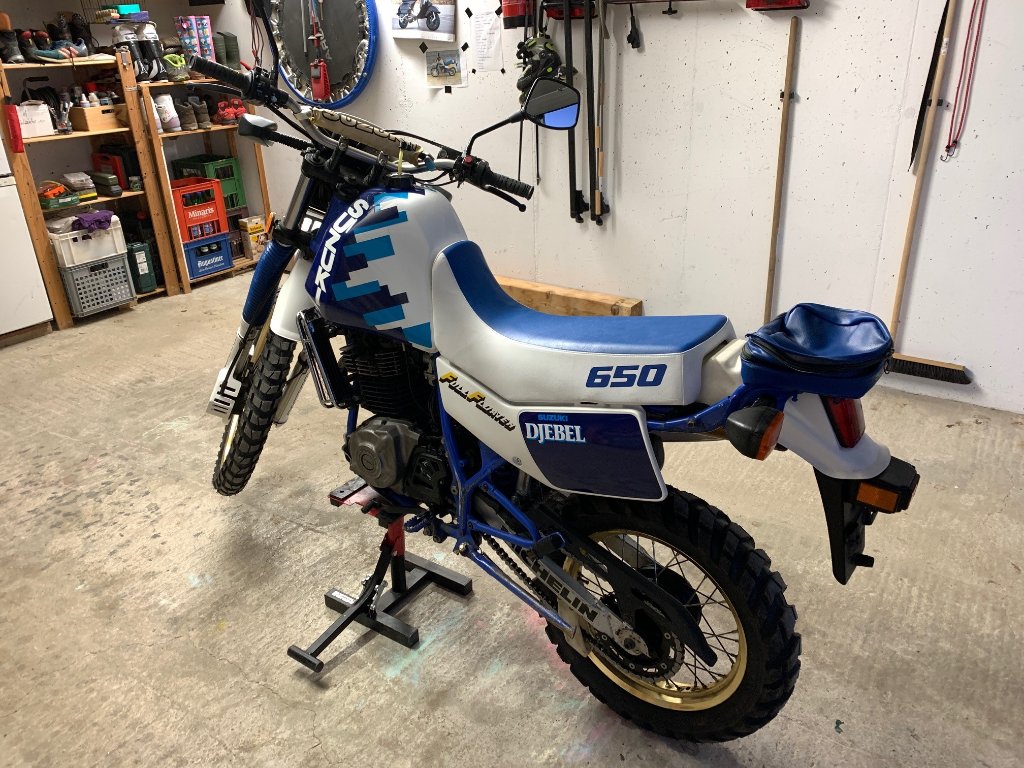

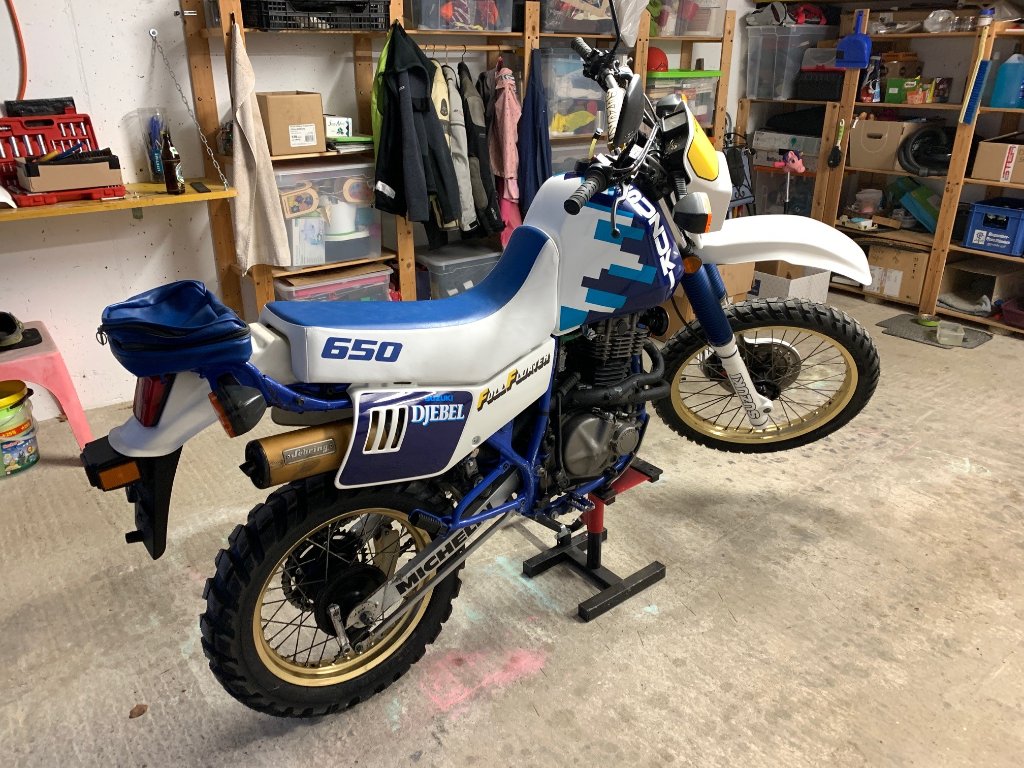

So!
Jetzt möchte ich natürlich, nach getaner Arbeit, auch das (mit eurer Hilfe erreichte) Ergebnis stolz präsentieren -> siehe Attachments
Bei der Inbetriebnahme fiel dann direkt auf, dass der originale Vergaser wohl zu mager eingedüst ist.
Momentan ist folgendes verbaut:
HD 135
Leerlaufdüse 20
Nadel um einen Clip höher(fetter) gesetzt
Das Bike springt kalt sehr schlecht an (egal ob mit oder ohne Choke), tourt schlecht ab, die Kerzen sind grau bis grauweiss.
Damit das Bike überhaupt läuft, muss ich die Gemischschraube auf ~ 4 Umdrehungen raus drehen. Sonst springt sie leider kaum bis garnicht an.
Ich möchte nun versuchen mit der Leerlaufdüse ein bis zwei Nummern grösser zu gehen und auch die Hauptdüse ne Nummer grösser zu machen.
Es ist ein originaler Krümmer, eine neuer Luftfilter und ein Sebring Enduro inkl. Flöte verbaut.
Was meint ihr zu meinem Plan bzw. habt ihr andere Ideen oder Erfahrungen?
lg und danke schonmal
PS: Ich weiss der sitzbezug mit 650 ist fake -> aber ich find den zweifarbigen einfach geil

Re: DR500 Österreich = DR600 -> die ersten Fragen :-)
Hallo Volker, Super, ganz große Klasse Dein Motorrad!
Und was ich wirklich prima finde das Du Rückmeldung gibst und uns an dem Ergebniss teilhaben lässt!!! Mit der 41er nicht das BESTE aber wirkliche eine der schönsten Enduros, und die schönste von Suzuki Ich wünsche Dir viel Erfolg beim Bedüsen, bist ja scheinbar auf dem richtigen Weg, und jederzeit gute Fahrt und noch bessere Heimkehr
Sieht wirklich sehr gut aus, zeugt auch von Geschmack die blau/weiße 91er SP41 Dakar Optik zu wählen. Die unbestritten schönste Enduro seiner Zeit!!!

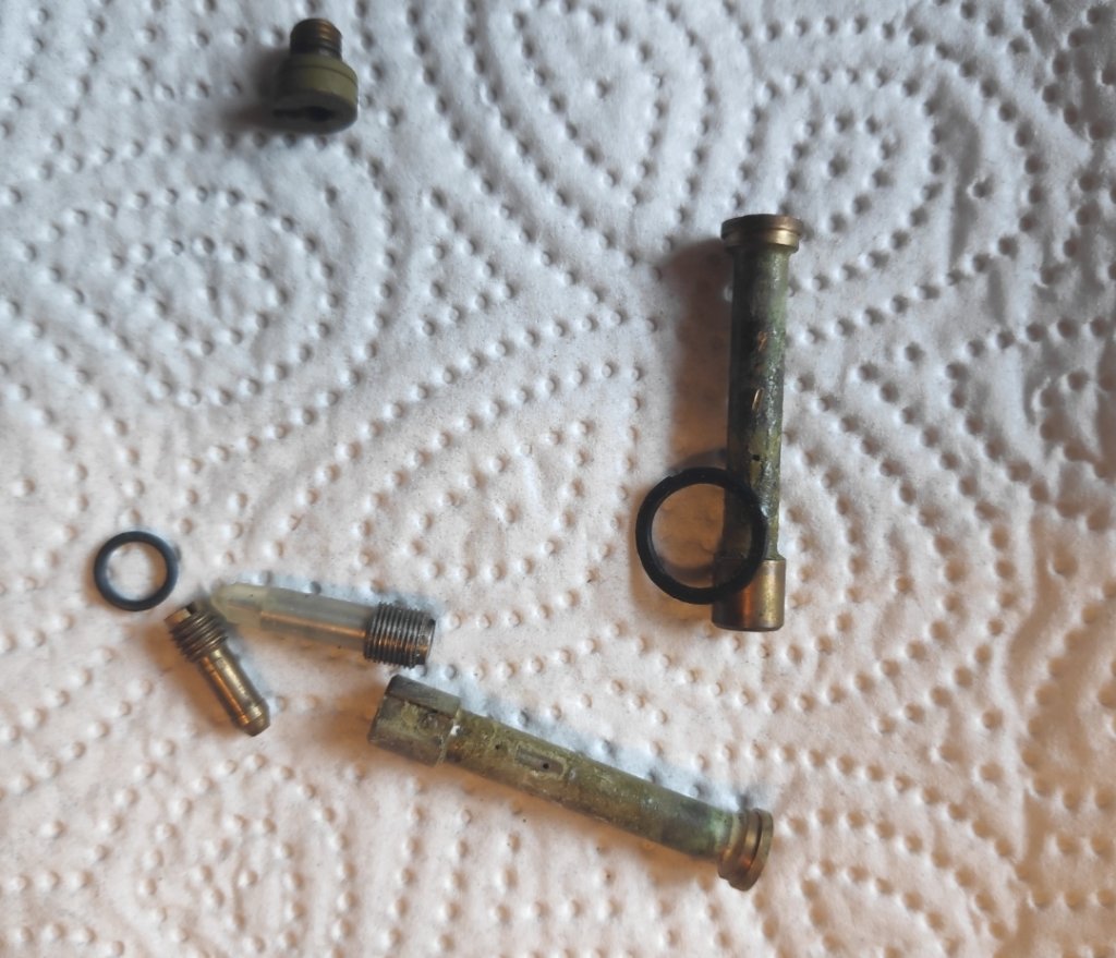

Check mal mit Bremsenreiniger, ob sie wo falsch Luft zieht, bevor du dich an die Bedüsung machst.
Schlechtes abtouren klingt verdächtig danach.
Auch Vergaser säubern würde ich vorher noch. Wenn sie lange gestanden hat, können auch die Düsen etwas zu sein...

Wenn die so Grünspanig sind, am besten gleich neu...
