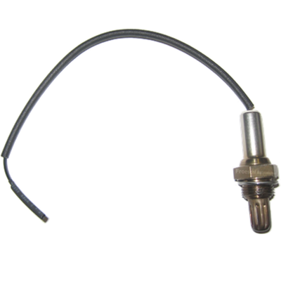

dazu eine unbeheizte Spannungssprungsonde
(eine Breitbandsionde funktioniert bei der oben verlinkten Anzeige nicht)
https://www.auspuffanlage.de/lambdasond ... 00101.html" onclick="window.open(this.href);return false;

Aber sollte das für unsere Anwendung, zum Vergaser einstellen, nicht eine Breitband-Sonde sein?
Denn wir wollen ja nicht nur wissen, wann genau das ideale Luft/Benzin Verhältnis ansteht, sondern auch alle abweichenden Werte.
Soweit ich weiss, messen die Sprungsonden nur um den idealen Wert herum genau.

So isses auch, Sprungsonden taugen nur wenn das Gemisch auch aktiv geregelt wird (Einspritzung!), da sie um Lamba 1 stark "kippeln" und so keinen genauen Lambdawert ausgeben. Nur eben zu mager, okay und zu fett. Bei hohen Drehzahlen arbeiten die Sprungsonden wiederum evtl. nicht mehr schnell genug für die Gemischregelung, weshalb bei einigen Einspritzsystemen unter Vollast oft feste Einspritzwerte nach Kennfeld (zB LMM statt Lambda) gefahren werden. Aynchels Anzeige ist bestenfalls ein Schätzeisen wie Ölthermometer zum Einschrauben in den Einfüllstutzen. Trotzdem genauer als das Popometer.
Breitbandsonde funktioniert anders und kann einen exakten Lambdawert ausgeben. Man weiß dann also, wieviel zu mager oder zu fett. Ein Kit kostet ab ca. 250€ - ist schon ein Batzen und nicht jeder möchte dann mit nem unschönen, irgendwann vielleicht undichten Blindstopfen am offenen Krümmer durch die Gegend tuckern.
Re: Vergaser einstellung - SP46
ist schon richtig, dass eine Breitband einen weiteren Bereich anzeigt
aber für den Hausgebrauch reicht das seit Jahren
wer es genauer will nimmt halt so etwas
