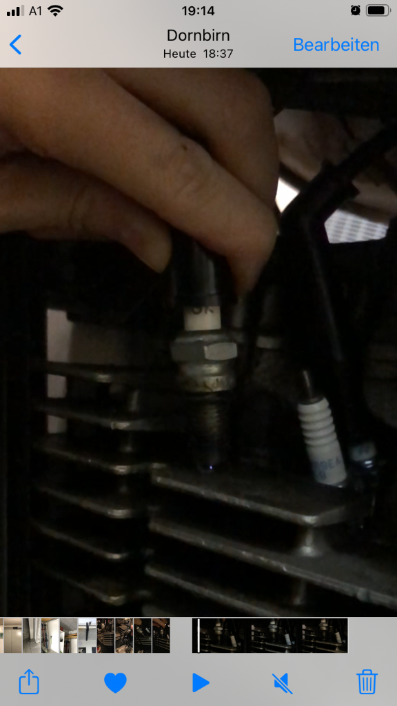

Habe am CDI die Leitung welche zu den Ausschaltern geht abgeklemmt. Nun habe ich einen Zündfunke 8) !
Jedoch läuft das Motorrad noch immer nicht :cry: Kann der Zündfunke zu schwach sein?
Oder doch was am Vergaser?
Vielen Dank Mike

Könnte normalerweise reichen.
