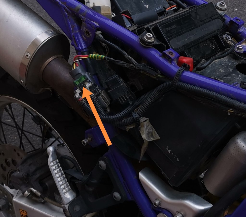

Re: Startproblem SP46
Zwischenstand: Mit zweiter vorher voll geladener Batterie klickt das Relais nur vernehmlich. Beim Überbrücken keine Funken, kein Anzeichen dafür, dass hier überhaupt Strom fließt. Wo holt sich der Starter die Masse? Ich weiß jetzt auswendig nur von dem Kontakt auf der Oberseite des Starters - aber der ist vermutlich +, oder?
Massekontakt am Motorblock und Zuleitung zum Starter sind auch gut verschraubt.
Relais und Reparatursatz sind bei Tigerparts bestellt. Bevor ich lange rumprobiere und das Bike ewig außer Betrieb ist mache ich gleich beides. Angesichts Bj. 96 vermutlich kein Fehler. Das zeigt nur wieder mal, wie sinnvoll zumindest ein Zweitmotorrad ist - hat in diesem Fall sogar meine Frau bestätigt
- Beiträge: 6035
Richtig, das ist zwar ein schwarzes Kabel, ist aber der Plupol vom Starter. Die Masse bekommt er vom Motorgehäuse. Das Relais/derKontakt wird direkt von der Batterie versorgt, über eine 30A Sicherung, wenn ich mich recht entsinne. Was mich irritiert ist, dass beim Brücken keine Funken fliegen. D.h. doch, der Starter zieht keinen Strom.el capitan hat geschrieben: 13 Sep 2021 21:49 Zwischenstand: Mit zweiter vorher voll geladener Batterie klickt das Relais nur vernehmlich. Beim Überbrücken keine Funken, kein Anzeichen dafür, dass hier überhaupt Strom fließt. Wo holt sich der Starter die Masse? Ich weiß jetzt auswendig nur von dem Kontakt auf der Oberseite des Starters - aber der ist vermutlich +, oder?
Hast Du denn mal die Sicherung geprüft? Vielleich ist die einfach hinüber. Sollte der Starter nämlich wirklich mechanisch fest sein, zieht der nochmehr Saft, deshalb die Sicherung. Ohne diese käme es unter Umständen zu einem Kabelbrand.
- Beiträge: 6035
Die Sicherung meine ich.
