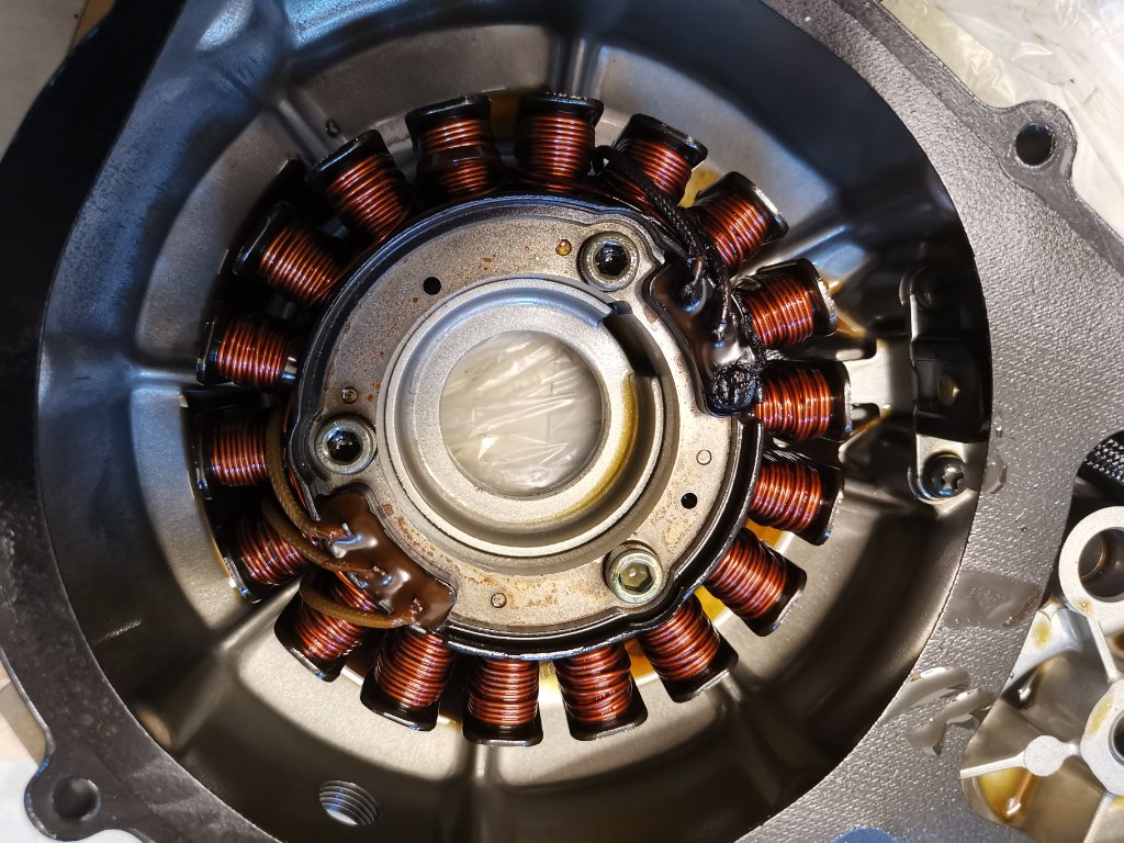

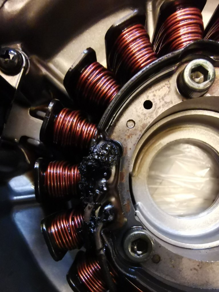

Hier mal noch meine Aufnahmen vom Problem.

Die Ladespulen bestehen wie im Bild zu sehen aus Draht. Der Draht an sich hat meist 2 Enden.
3 Drähte haben dann ca. 6 Enden.
Am Ausgangsterminal sind die drei verkokt. Temperatur gibt es bei Übergangswiderstand...
Die anderen drei Enden im Bild (nicht verschmort)sind einfach nur der Mittelpunkt des Spulensatzes und miteinander verlötet.
Möglicherweise muss bei deiner Lima nur das Ausgangsterminal neu gelötet werden. Moderne bleifreie Lot hat dazu einen
hohen Schmelzpunkt und dann tut die erstmal wieder.

Ulf hat geschrieben: 07 Okt 2021 07:08 Am Ausgangsterminal sind die drei verkokt. Temperatur gibt es bei Übergangswiderstand...
Das läßt sich eben nicht so einfach erkennen. Deshalb sagte ich ja, ich muss den ganzen Kram irgendwie auseinanderdröseln, um die Verschaltung zu sehen.
Gelöschter User hat geschrieben: 07 Okt 2021 11:13 Fakt ist, dass die eben die drei gelben Anschlüsse für den Gleichrichter hat und dann noch blau grün für ZZP/Pick up plus die Stromversorgung weiß blau für die CDI.
Genau so ist das. Drei gelbe Kabel auf einen Stecker geführt zum Anschluß an den Regler (Ladestromkreis, Drehstrom) und vier weitere Kabel auf einen Stecker für die CDI, 1 x "Erregerspule" von der auch im WHB die Rede ist und 1 x Pickup.
Deshalb ist mir ja noch nicht ganz klar welche von den insgesamt 18 Spulen als Erregerspule bezeichnen :? .
Von der Anzahl her passt das für den Drehstrom. Es dürfte dann z.B der 1. Draht bei Spule 1 anfangen, von dort nach 4, dann nach 7, 10, 13, 16. 2. Draht von 2 nach 5, 8, 11, 14, 17 und der 3. von 3 nach 6, 9, 12, 15, 18.
Warum die 3 Anschlüsse verkokelt sind, dazu habe ich u. U. auch eine Theorie :roll: .

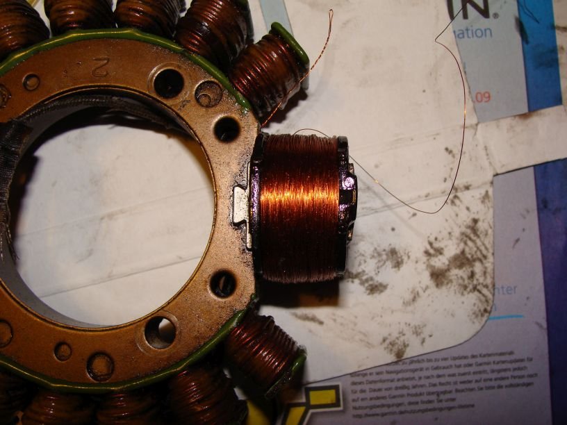

Bei 41-45 sieht man es gleich, die E.-spulen sind dicker und aus viel dünnerem Draht. Brauchen die vielen Windungen um die hohe Spannung zu generieren. Hatte ich bei meiner Big mal neu gewickelt wegen abgeraucht, tat hernach gut.
Jugend forscht 8)
Mein Bild, meine Lima, mein Tisch etc
uli64 (08 Okt 2021 11:00)
Beiträge: 6035
Re: Lima, Pickup, Erregerspule SP46 und andere
Hi Ulf,
danke für das Bild. Da sieht man gleich, was Sache ist. Bei der SE sind zumindest optisch alle Spulen gleich, auch die Drahtstärke. Deshalb muss ich da mal die Anschlüsse verfolgen, vielleicht kommt dann Licht in die Sache. Wie gesagt ist leider keine Abbildung im WHB sondern nur die Rede von der Erregerwicklung. Deshalb ist meine Vermutung, das die von irgendeiner Spule abgegriffen haben.
Mit dem dünnen Draht haste Dir wohl den Wolf gewickelt :mrgreen: , oder haste ne Maschine? Abgwickelt und die Windungen gezählt? Dann mit Mikrometer die Drahtstärke gemessen?
Es bleibt wie immer spannend :wink: .

meine Big hatte ich als nicht laufendes Teilekonvolut erhalten,
eine SR42 mit neuer Wunderlich SR43 Lima und der originalen kaputten.
Die Kombi funktioniert nicht, daher musste die SR42 Lima ertüchtigt werden.
Die Wicklung ist vergossen und nicht abzuwickeln. Hab daher den Draht
heruntergeschnitten und alle Isolierung und das Kunstharz abgebrannt, um das
Kupfergewicht zu ermitteln.
Mit Messschraube den nackten Drahtdurchmesser ermittelt und damit die Länge zurückgerechnet.
Der geniale Rechner hätte dann anhand des lackierten Durchmessers, des Kerndurchmessers und
der Länge mit Hilfe der Eulerischen Wachstumszahl 2,718blabla die Anzahl der Windungen
herausgefunden, damit hernach die Spannung stimmt.
Meine Genialtät gab das nicht her, zumal der Kern eckig ist...
Bei Menting https://www.spulen.com/drahte-und-hf-li ... te-1l.html
hatte ich den richtigen Durchmesser bis 210°C erhalten, auf die errechnete Länge geschnitten
und mit der unteren Hülse eines Kugelschreibers um den Spulenkern gewickelt.
Alle 50 Wdg (Strichliste) mit 2K Harz gepinselt, anschliessend Isolierschlauch auf die
Enden geschoben und harzgetränktes Leinen um das Gesamtkunstwerk gewickelt. Dauer ca. 2h.
Ich konnte nicht so eng und dicht wie original wickeln. Daher ist das etwas dicker geworden
und vermutlich einige Wdg weniger.
Machte aber nix, lief dann auf Anhieb und durfte daher mit zum 11. DR 650 Treffen 2012...
