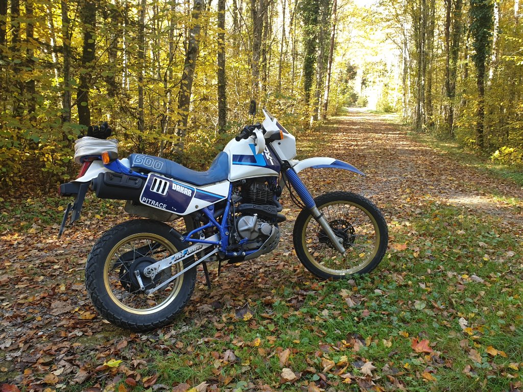

Hallo Zusammen
Ich bin Alex und 24 Jahre alt. Ich komme aus der Schweiz.
Ich möchte mir eine Dr 600 kaufen, weil ich die alten Enduros sehr cool finde. Nun habe ich eine gefunden. Sie hat 30 000km. Der anfängliche Preis war 2400 Franken. Aufgrund von Mängeln ist mir der Verkäufer deutlich entgegen gekommen. Er verlangt nun 1200 Franken.
Folgende Mängel sind mir von einer Suzukivertretung aufgezeigt worden:
-Kett ist schlecht gespannt und angeblich ist das Kettenkit durch.
-Am Motorgehäuse hat es Öl. Verdacht auf einen Defekt der Dichtungen.
-Die Maschine dreht "relativ hoch" auch im Standgas.
Nun meine Frage:
Würdes Ihr mir von dem Kauf abraten?
Findet man noch genügend Ersatzteile, um die 600er wieder flott zu machrn?
-Was für eine Laufleistung haben die alten Dr 600. Ich finde 30 000 km sind relativ wenig und hoffe, dass der Motor noch etwas hält.
Was meint Ihr?
Gruss Alex

Also was sagt Dir dein Bauchgefühl?
Der Preis für 1200 Franken ist schon in Ordnung und nicht zu teuer.
Du solltest Dir halt im klaren sein, das Du schon noch mit Kosten für anstehenden Reparaturen rechnen musst.
Außerdem wäre ein wenig handwerkliches Geschick von Vorteil, um einige Dinge selbst zu reparieren.
Ansonsten ein sehr gutes Motorrad. Ersatzteile gibt es auch noch genügend auf dem gebrauchten Sektor.

wenn Du den Motor vorsichtig abdampfst, kannst Du später leicht erkennen woher das Öl kommt. O-Ringe und WeDi`s altern und dichten nicht mehr richtig. Das Töff ist von 87 alt und somit ein Oldtimer und nach dem Bild zu urteilen im guten Zustand. Die Lager in den Rädern und der Schwinge kosten nicht viel und sind mit etwas Geschick schnell gewechselt. Das gilt auch für die Lenkkopflager.

Nockenwellen gibt’s keine mehr. Wenn der Motor nicht klackert, würde ich die Kaufen. Sonst nicht. Schaut super aus. Sogar der Auspuff ist original. 30 tkm ist ok.
Die Sitzbank schaut abgepolstert aus.
Ich würde sagen, kaufen und mit Hilfe des Forums ist das alles machbar. Sogar CH-Spezialwissen ist hier vorhanden. Kann nix schief gehen.
Der rechte Spiegel und vorne der Bremsscheibenschutz fehlen.
