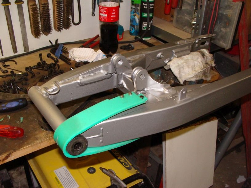

Mit Kettenschleifer meine ich den Schwingenschutz. Den gibts nicht mehr. Den der DR 750 auch nicht.
Ich hab erst beim Wolfgang gekauft. War aber aus. Dann in Belgien, war aber auch aus. Lt. Belgien und Wolfgang weltweit ausverkauft. Jetzt hab ich einen in USA erworbene. Mal sehen, ob die liefern.
Ansonsten suche ich so jemanden, den der Hans bei der XT kennt.
Schwierig. Mein Schwingenschleifer geht aber noch, aber halt nicht mehr ewig.
Re: Kettenschleifer sind ausverkauft, weltweit für immer
Verfasst: 24 Nov 2021 09:43
von Ulf
Moin Franz,
der Schwingenschutz ist eher unkritisch.
Murtfeldt grün gibt es als Plattenware und lässt sich problemlos mit Stichsäge und Bohrmaschine + ggf Heißluftfön passend machen
Bild ist meins.
Statt biegen einer dünneren Platte geht natürlich auch aussägen aus einer dicken Platte...
Das Zeug ist besser für den Zweck geeignet als das originale.
Verfasst: 24 Nov 2021 10:15
von Der Dreisi
Ulf hat geschrieben: ↑24 Nov 2021 09:43
Hui, da war ich ja fast von der Farbe geschockt...
War eben auf der Homepage von Murtfeldt, dies grüne Variante ist ja nur das (Bio-) Naturproduckt.
Es gibt den Werkstoff "S", wie er sich nennt, auch in anderen Farben, ausgehend von RAL Tönen.
Die Idee gefällt mir nämlich, und in blau oder sonst einer Farbe kann man das ja passend zum Moped gestallten.
Ein klasse Tipp von dir.
