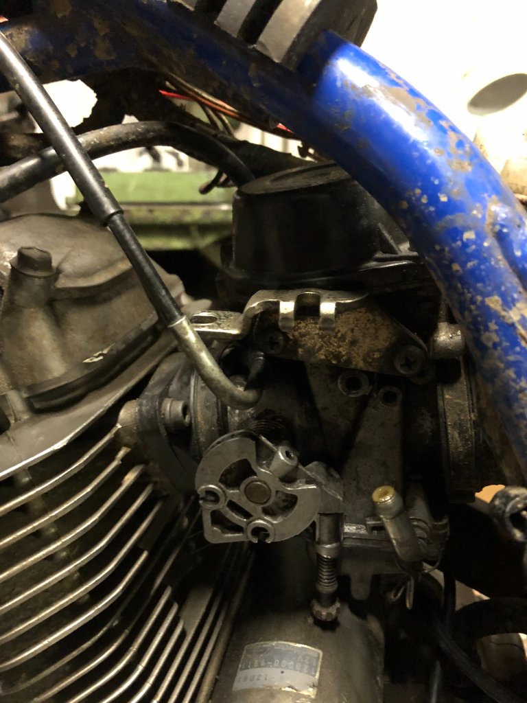

hab wieder eine kleine Frage: Wie auf den Fotos zu sehen ist, hat mein Tank zwei Ausgänge. Einen Spritschlauch und einen Unterdruckschlauch (so vermute ich). Vom Vorbesitzer habe ich das Moped wie auf dem Bild mit verschlossenen Unterdruckschlauch erhalten. So kann ich allerdings nur auf PRI beim Tankhahn fahren, weil natürlich kein Unterdruck entsteht. Ich kann dann auch nicht auf Reserve oder so fahren... Frage wäre wo der Unterdruckschlauch regulär anzuschließen ist? Ich habe auf den ersten Blick nichts gefunden...
Habe auch mal den Vergaser fotografiert.

Ist auf dem Vergaser irgendwo eine Gummikappe zu finden oder auf dem Ansaugstutzen?
Dort könnte dann nämlich der Schlauch angeschlossen werden. Kann leider aus dem Hut nicht sagen wo genau das bei meiner SE bzw. der 45er ist. Die Dakar, die ich zur Zeit wieder nutzte und vorm Haus steht, hat das ja nicht.

Moin, ich glaube, dass der BST ja in den Maschinen gleich ist. Somit müsste der Unterdruck-Nippel auf dem Vergaser in Fahrrichtung vorne rechts vor der Membran sitzen. Nach oben gerichtet, beim Umbau auf einen Acerbis Tank wird dieser mit einer Blindkappe blockiert.

ah habs gefunden, in dieser schönen Anleitung siehst du auf den Bildern den Anschluss

Ah ok, im Deckel wars .

Top Danke, dann werd ich gleich nochmal schauen.
Sorry für die schlechten Fotos. Garage ist leider nicht direkt an der Wohnung und hatte es zu Haus erst wieder festgestellt )

den Unterdruckanschluß mit einem 3mm Bohrer öffnen

Gar nicht oder ohne Reserve. Also entweder aufbohren wie Aynchel schrieb oder einen anderen Benzinhahn einbauen.
Ohne Reserve würde mich persönlich eher nervös machen. Das hatte ich nämlich schon. Wenn leer dann leer.
Ich würde zu ersterem tendieren, aufbohren.

Bei mir ist der Anschluss auch anscheinend schonmal behandelt worden, da kann man auf jeden fall nichts mehr anschließen. Deswegen hab ich ihn auch gestern nicht erkennen können...
Ich werd mir auch einen neuen Hahn anschaffen.
