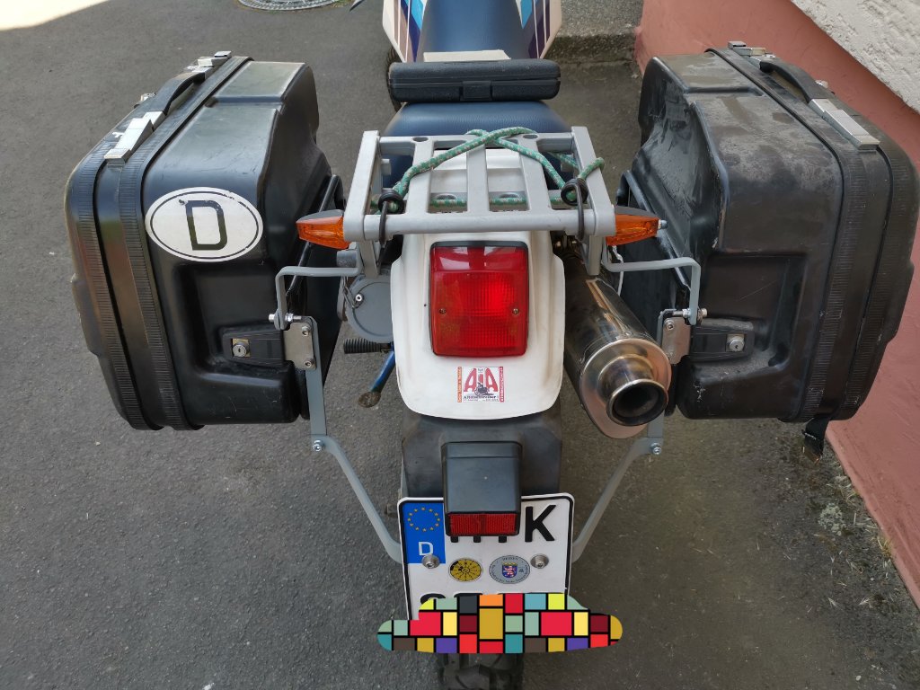

Hey,
schau Dir mal bitte den Kofferträger bei meinen Thread an
Weiß nicht welcher das ist, kann aber heute oder die Woche schauen was drauf steht...
Ich brauche den nicht und wollte den sowie so bald verkaufen ,wie auch sämtliche Plastikteile, Tacho Lenker, Sitz wenn also Interesse kannst Du dich ja per PN melden.
Sonnenlord
Sonnenlord

Den Kofferträger habe ich ja schließlich selbst gebaut. Der ist ein "Ulle-Kofferträger"....Erstbesitzer 1990 hat geschrieben: ↑01 Feb 2022 17:49 Hey dodderer,
Ulle hatte mal für das Giviträgermodel die Schraubenlängen und Distanzhülsenlängen vermessen und hier reingestellt. Da ich beim Teilekauf meiner SP43B ein Giviträger dabei hatte, dachte ich mir, nimm die Maße von Ulle und es paßt. Leider nicht. Brauchte andere Schrauben und die Distanzstücke habe ich abändern müssen.
Heiko
Nur die Kofferaufnahmen sind von Givi. Die habe ich auf meinem Träger montiert.
Trotzdem, die Distanzhülsen, die von meinem Originalen Taschenträger dabei waren, habe ich hier schonmal eingestellt. Die sollten auch für den Originalen Kofferträger von Givi passen.

Der Ulle hat sich für die Givis wirklich professionelle Halter "gebastelt". Könnte in Serie gehen und wahrscheinlich besser und haltbarer als original.
Aber zurück zu den H&B's. Ich habe noch uralte Krauser von meinem ersten Möp, heute ja H&B. Auch hatte ich noch die Kofferträger von meiner Gixxer. Eine Aufnahme hat gestört, also kurzerhand die Flex angesetzt. Und da ich ja bekanntermaßen weder die Möglichkeit noch das Wissen bezüglich Schweißen besitze, hab ich das Gelump einfach mit Flacheisen und Gewindestäben zusammen genagelt. Hält Bombe Abgelegt hatte ich mich damit nämlich auch schon.
Wenn man also die Kofferaufnahme hat oder irgendwo her bekommt, läßt sich da durchaus was machen, auch ohne große Ausrüstung. Einfach nur mit Mut und Enthusiasmus.
Irgendwo gibt's hier auch glaube ich schon Bilder davon. Einen Schönheitspreis werde ich wohl nicht bekommen, aber es erfüllt seinen Zweck .
