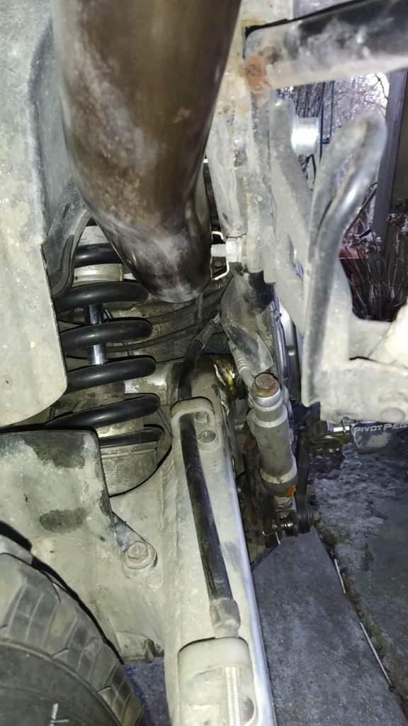

Bin gerade dabei hinten auch eine Stahlflex Bremsleitung (ProBrake) zu verlegen.
Jedoch hält die Leitung nicht in der "Klammer" der originalen Leitung, sondern drückt immer Richtung Feder, siehe Foto.
Wie habt ihr das gelöst?

pallas hat geschrieben: 27 Feb 2022 17:05 Wie habt ihr das gelöst?
Würde nen Kabelbinder nehmen.

Hallo pallas,
ich würde gummierte Schlauch/Rohrschellen nehmen.

Halte die Leitung nun mir einem Kalbbinder weg von der Feder.
Aber schön ist anders. Schelle wäre besser.
Wüsste aber auch nicht wo eine Rohrschelle anschrauben...

pallas hat geschrieben: 27 Feb 2022 20:06 Wüsste aber auch nicht wo eine Rohrschelle anschrauben...
Ein zusätzliches 5er oder 6er Gewinde in der Schwinge sollte die Stabilität nicht beeinträchtigen.

Dachte auch eher, Du machst die Leitung mit dem Binder an der Halterung fest. Da fällt es doch gar nicht auf. Also da, wo sich die Leitung weggedrückt hatte.

deFlachser hat geschrieben: 27 Feb 2022 20:14 Dachte auch eher, Du machst die Leitung mit dem Binder an der Halterung fest. Da fällt es doch gar nicht auf. Also da, wo sich die Leitung weggedrückt hatte.
Hatte ich erst versucht, aber dann wird die Leitung stark zusammengedrückt.
Der Binder ist eigentlich zu eng am Rahmen.
Mit der originalen Leitung geht es, da diese sich vertikal im Binder krümmt.

hab mir Dein Foto noch mal genau angesehen und festgestellt, das dort wo der Bogen ist dieser nicht mit der Biegeschelle am Bremszylinder befestigt ist.
Schau bitte noch mal genau hin, dann wirst Du es sehen und Dein Problem ist gelöst.

Habe mich gerade gefragt, ob ProBrake die Leitung etwas geändert hat.
Meine Leitung könnte ich nie so wie in Deinem Foto nach rechts verschwinden lassen.
Hatte meine Leitung vor etwa einem Jahr bei ProBrake gekauft, bin aber bisher nie zur Montage gekommen...
(Und meine Kette ist nicht total gelängt und das Rad daher hinten am Anschlag, daher der Bogen zu kurz... :mrgreen: )

Hmm, wie meinst Du das mit der Biegeschelle?
Daß die Leitung verkehrt rum eingebaut wäre?
Das denke ich eher nicht, denn der stärker gebogene Anschluß ist auch beim Original an der Bremszange.

deFlachser hat geschrieben: 27 Feb 2022 20:12
hi Stefan
das würde ich mal schön bleiben lassen

denkst Du dass das die Stabilität beeinträchtigt? Die Originalschellen sind doch auch gebohrt. Daher dachte ich, das wirkt sich nicht negativ aus, hmm.

Aynchel hat geschrieben: 28 Feb 2022 08:44 hi Stefan
Ich würde das auch bleiben lassen, um sicher keine Probleme mit unserem sehr pingeligen CH-TÜV zu bekommen...
Aber was sich vielleicht machen ließe; eine längere Schraube bei dem Halteblech zu verwenden und dann die Rohrschelle daran anzubringen.
Sozusagen die Schelle im Innern des Binders...
Muß schauen, ob das vom Platz dort geht und ob diese kleinen Rohrschellen ein genügend großes Loch für eine M6 (oder ist es eine M8?) Schraube haben.
