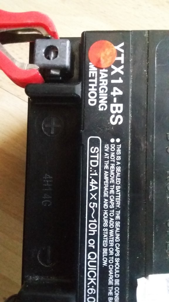

Nee, nee, nee, so geht dat nich ihr zwei. Ja ich meine Euch, Uli und Thomas,
Könntet Ihr bitte mal definieren was ihr mit "stinknormalen" Batterien und "Stromklötzen" meint :roll:.?
Wäre ganz hilfreich, vielleicht sogar mit Link :wink:.
Die aus meiner 46er ist ja auch "nur" die Hausmarke von der Tante Louise, siehe Bild. Bisher hat die ganz gut durchgehalten :D.
https://m.louis.de/artikel/saito-gel-ba ... r=10036852
Und ich sehe gerade, gibt's auch für die 45er :D.
https://m.louis.de/artikel/saito-gel-ba ... ke_id=0379
Kostet halt nen 10er mehr. Wobei sie mit der 8er ja super anspringt. Batterie leichter heißt auffem Treffen 1-2 Würstchen mehr essen :mrgreen:.
In der 41er hab ich die Uraltsäurebatterie vom Teileträger drin, nachdem die wartungsfreie verreckt war :mrgreen:.
