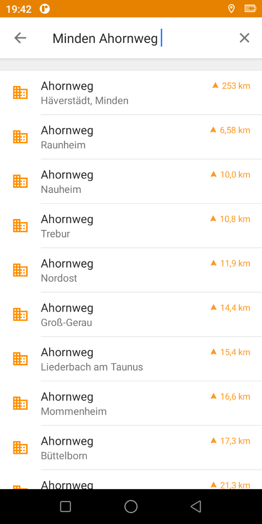

Ich möchte zum Bsp. nach Minden in den Ahornweg 5. Das gebe ich dann bei Adresse ein. Es wird dann sogar gefunden und steht an erster Stelle. Das kenne ich auch anders. Häverstädt ist ein Ortsteil von Minden, stimmt´s Dennis? Das habe ich gegoogelt :mrgreen: . Nur warum zum Teufel zeigt der mir noch jede Menge andere Ahornwege, die mit Minden so gar nix zu tun haben?
Suchvorschläge
Suchvorschläge

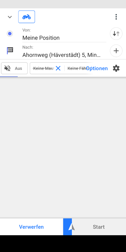

Jedenfalls übernehme ich den ersten Treffer als Ziel. Dann fängt das Handy an zu rechnen, das dauert.
Handy am Rödeln
Handy am Rödeln

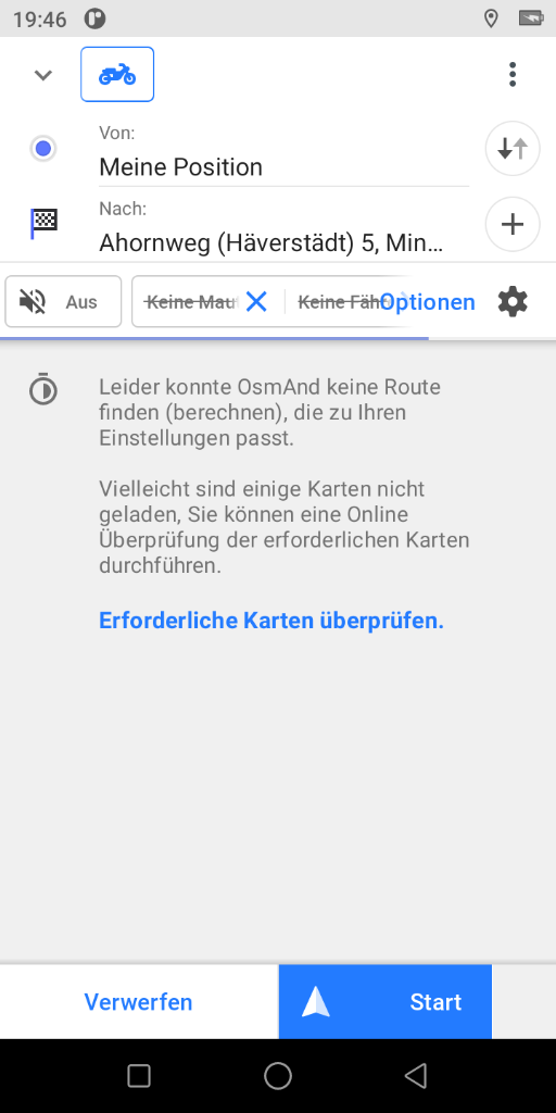

Um dann nach einer gefühlten Ewigkeit diese Meldung zu bringen :? .
Komische Meldung
Komische Meldung
Ich habe alle Deutschlandkarten installiert, warum dann diese Meldung? Und wenn ich auf den Link gehe "Erforderliche Karten überprüfen", macht das Ding genau nix :evil: .

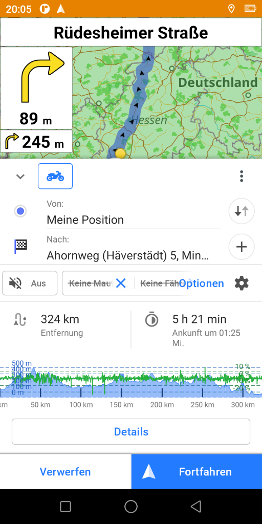

während ich also den letzten Beitrag geschrieben habe, hat das Handy offenbar fleißig weiter gerechnet. Und siehe da, die Route wird angezeigt :D .
Fertige Route
Fertige Route
Na also, geht doch. Iss halt blöd mit so einer Meldung, völlig irritierend und falsch. Man denkt, das wird nix. Mal sehen ob das mit entsprechender Geduld immer so klappt. Ich bin gespannt.
