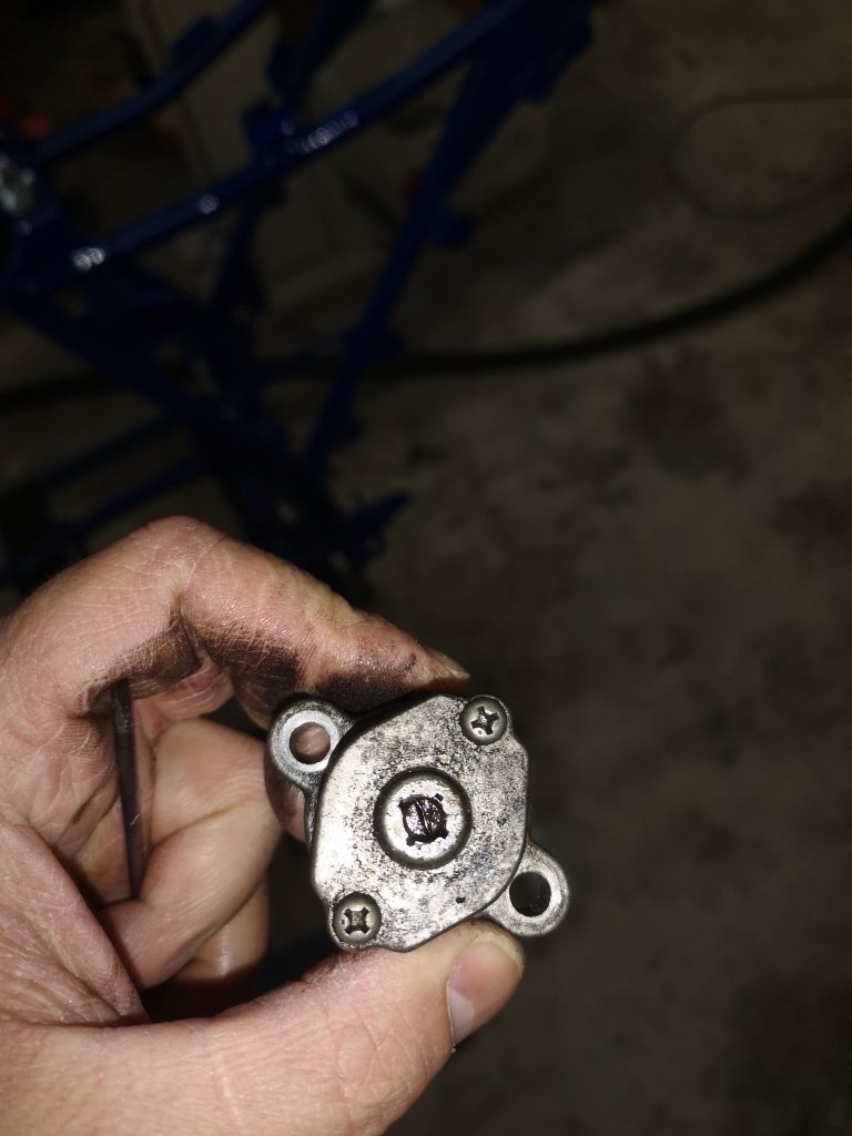

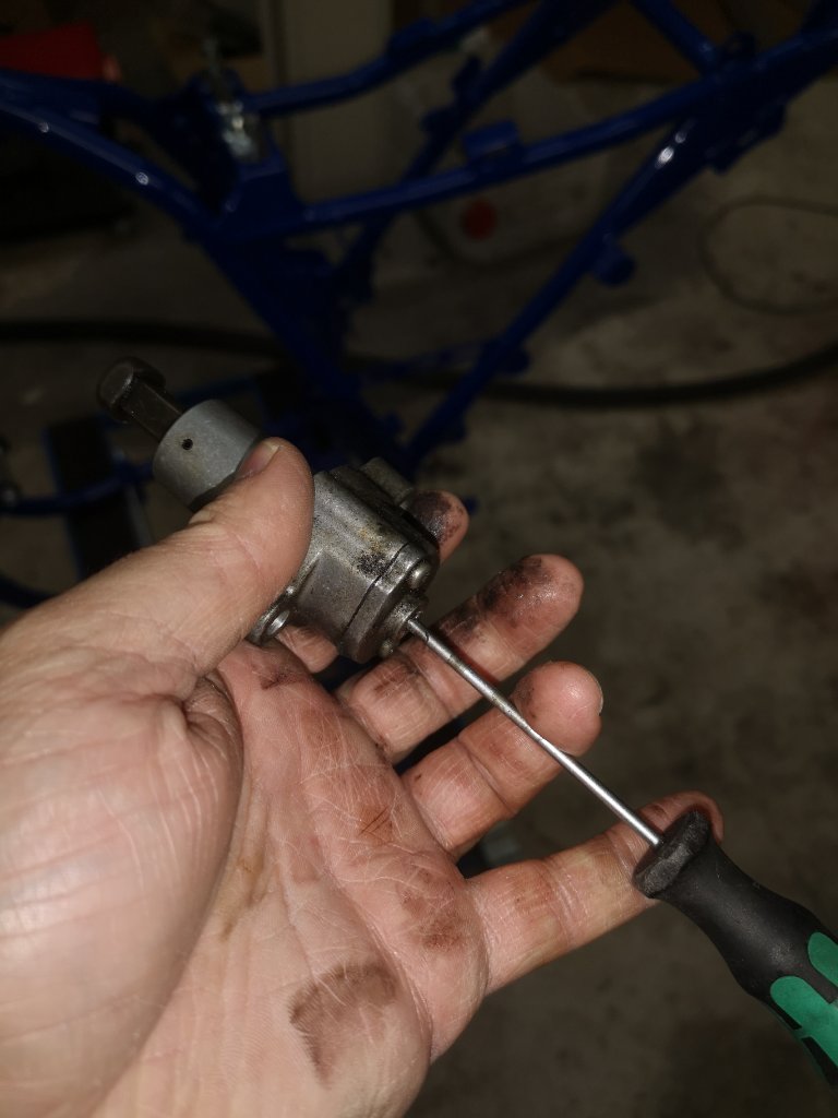

Wie kann man die Funktion des Steuerkettenspanners überprüfen?Damian hat geschrieben: ↑17 Dez 2022 22:09 OK, wenn die Kette straf gesessen hat und das Röhrchen heil ist, dann ist beim laufenden Motor die Dekowelle betätigt worden, warum auch immer.

Den Steuerkettenspanner hält man bei montierter Steuerkette ins Loch. Ist noch ein Spalt zwischen den Dichtflächen am Zylinderfuss, ist er in Ordnung.
Und nachsehen, ob die Feder noch ganz ist.
