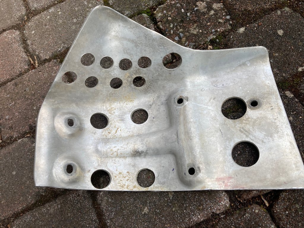

Moin zusammen,
ich habe mit ein neues Schweißgerät gegönnt, welches auch Alu aufschmelzen kann (WIG AC/DC). Ob ich das damit auch kann, wird sich noch zeigen…
Ich möchte den Motorschutz der SP41 verbreitern. Welche Alu Legierung würdet ihr dafür verwenden? Kann ich einfach eine 30x5mm Stange von eBAY nehmen, oder sollte man auf eine passende Legierung achten. Der sollte schon was aushalten und ist nicht nur zur Zierde an der DR

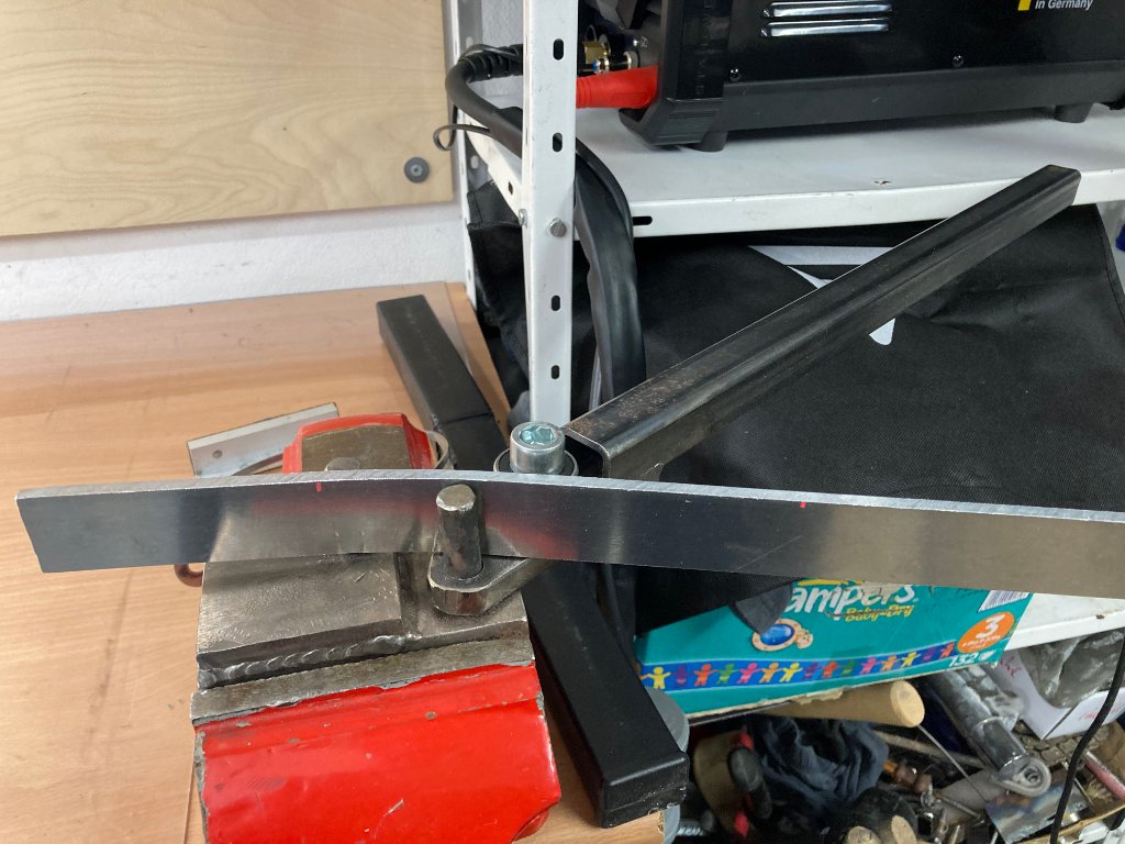

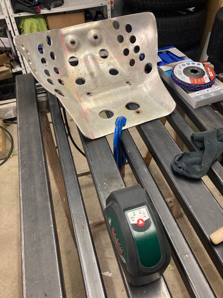

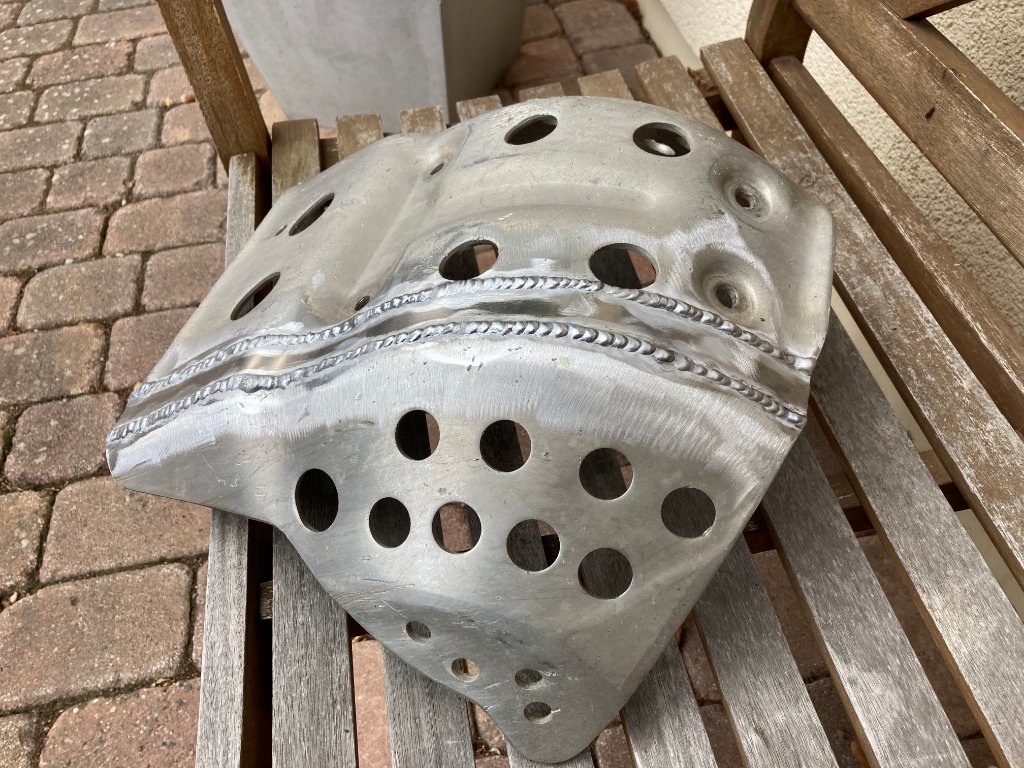

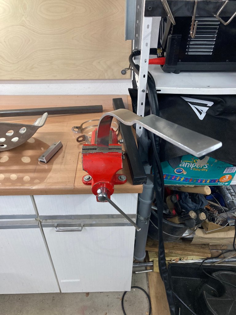

so, fertig Fürs erste Projekt mit Alu bin ich ganz zufrieden.
Leider haben die unteren Haltepunkte für den Schutz bei meiner schon ein paar Schläge mitbekommen und sind sehr verbogen. Da muss ich mal schauen, wie ich die wieder begradige. Eine Schraue habe ich schon krumm gekloppt, ohne das sich die Halterung bewegt hat... Werde es mal mit heiß machen versuchen.
- Folgende Benutzer bedankten sich beim Autor Dennis für den Beitrag:
- deFlachser (23 Sep 2022 06:11)
Re: Welches Aluminium für den Motorschutz einer SP41
Saubere Arbeit Dennis.
Das erste mal Alu geschweißt ? Chapeau !
