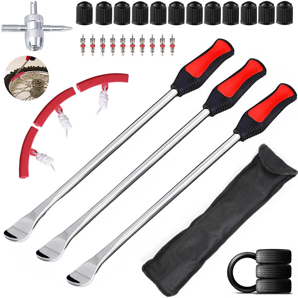

Montiereisen hab ich,Schoner auch.
Hab mir das Werkzeug von eastbond geholt.
Damit lässt sich die Reifenflanke aus dem Felgenrand heben.

Hab so einen Satz und finde das ein ein drittes Eisen manchmal ungemein hilft.

Hab ja 3 lange Hazet Hebel aus dem PKW Bereich.
Den Plasteschutz hat es ganz schön mitgenommen
Hab mir dann einen harten Gewebegummischlauch aufgeschnitten und als Kantenschutz benützt.
Denke ich mache mir davon ein paar für ne Reise

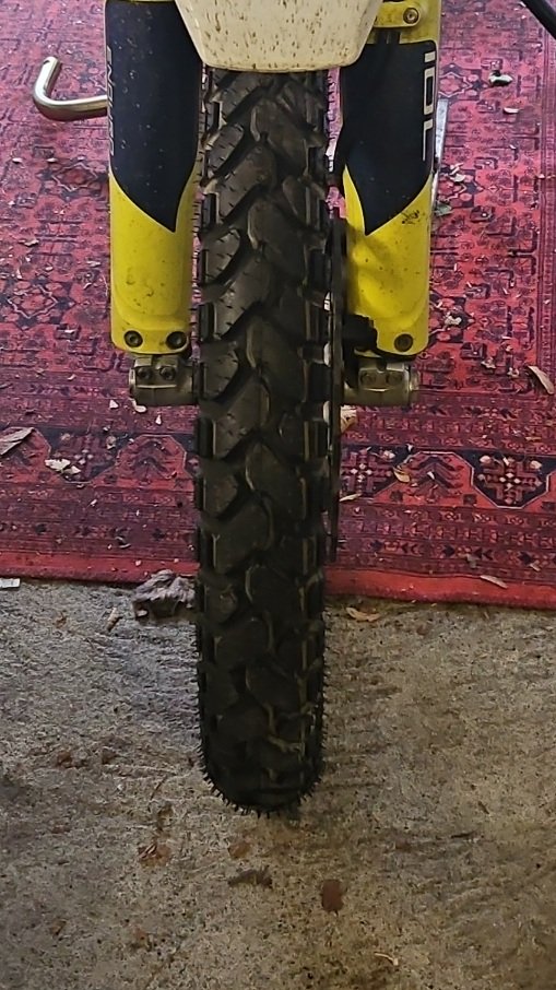

Hab mir jetzt due Motoz Rallez zugelegt.
Mir schwant nichts gutes...die Karkasse fühlt sich auch mega hart an
Aber zum "warm machen" kommen erst mal Straßen Enduroreifen auf die Felgenund in die Gelbe.
Die momentane Bereifung ist schon gut abgefahren, noch über dem Limi,aber eben 17 Jahre alt
Bin gespannt wie ich die alten Pellen runter bekomme und die neuen Motoz drauf.

Ach ja, diese Montiereisen hatte ich mir zugelegt. Teuer, aber jeden Cent wert. Gutes Packmaß und leicht. Nun konnte es losgehen, ohne Angst, denn ich wusste nun, wie es geht.
https://www.motionpro.com/product/08-0519

Will die Rallez einfach selbst Erfahren.
@Ulf: Die TKC80 waren echt hart.Den Scout wollte ich auch erst kaufen...jetzt eben die Motoz.
