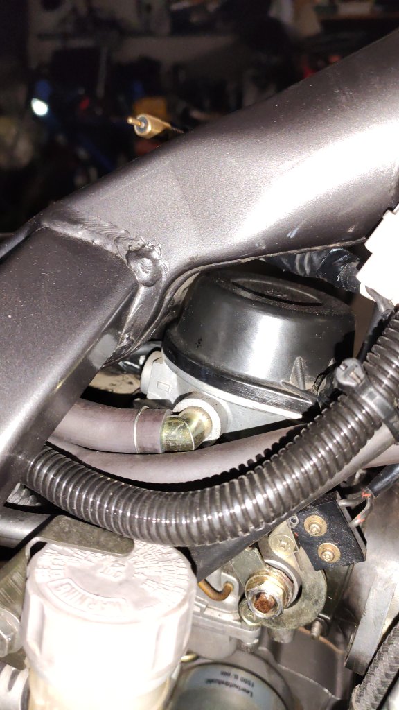

Nicht das beste Foto, ein besseres habe ich in meinen Aufnahmen aber gerade nicht gefunden:
Unten rechts ist der Schalter zu erkennen. Einen Poti hat der Vergaser der SE nicht.
Beiträge: 1865
Re: Drosselklappenschalter
Wird dann wohl so eine Art Volllastschalter sein, um den ZZP noch ein bisschen zu optimieren. Bei der SE komm ich immer mit den Auslandsmodellen durcheinander; in Australien und den USA wird das Ding ja weitgehend unverändert weiter verkauft.
