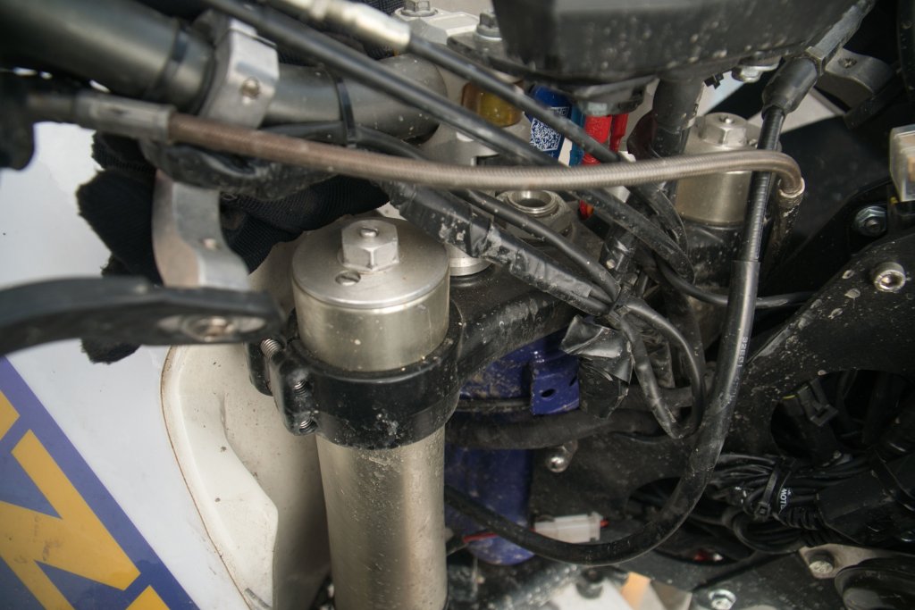

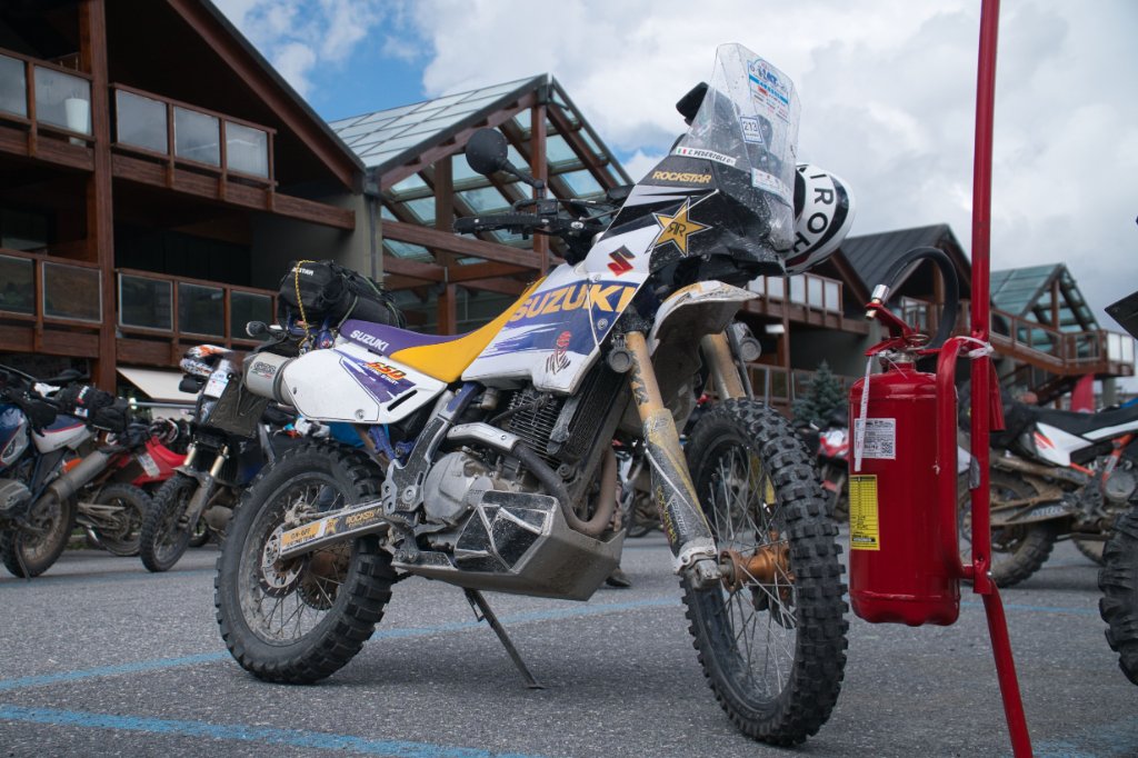

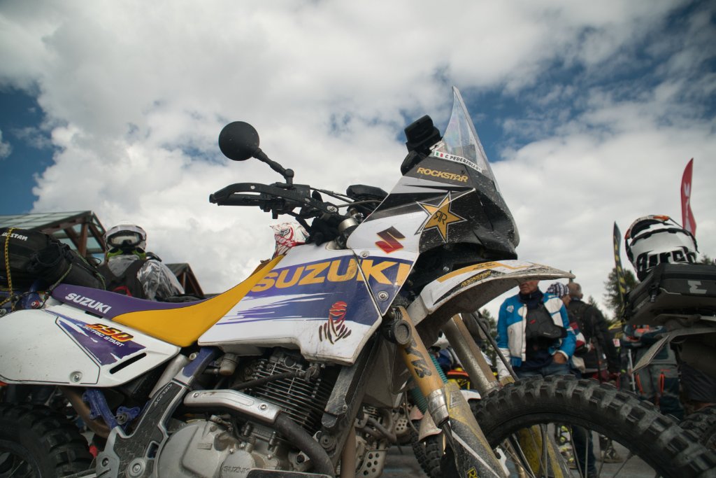

Während ich noch überlegte, ob sich das Investment in die alte DR lohnt oder ich besser eine modernen 450er Eintopf anschaffe und auf Rallye trimme, fährt mir auf der Hard Alpi Tour ein kompletter Rally Umbau der SP46 über den Weg.
Der Besitzer sprach Italienisch und mittelmäßiges Englisch, also hier mal ein paar Bilder und die Infos, die ich bekommen habe. Vielleicht kann die Schwarmintelligenz hier ja die verbauten Teile bzw. die genauen Spender Modelle mit Baujahr zuordnen. :lol:
Dann kann ich diesen Winter für meinen eigenen Rally Umbau nutzen:

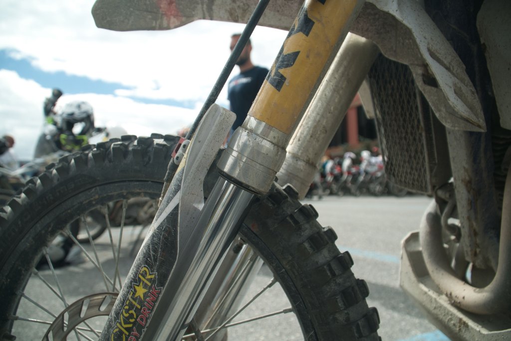

USD Gabel aus einer Kawasaki Cross (dem Aufkleber nach Kayaba). Aber welche genau?

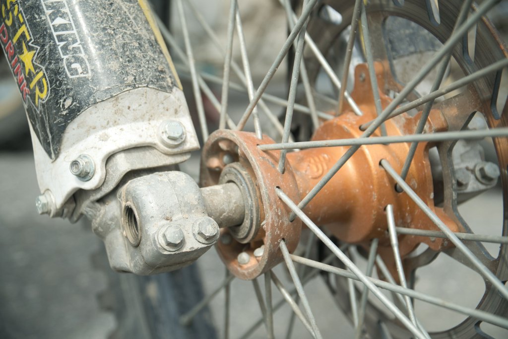

Felgen aus einer GasGas (ich meine aber AJP auf der Nabe lesen zu können?)

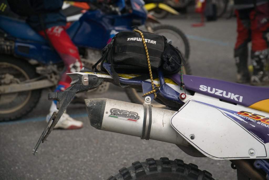

Heck einer Yamaha WR450F (Rahmen wurde umgeschweißt)
Tank ist DIY aus Aluminium (extrem gute Arbeit)
Tower ??? (wurde am Lenkkopf angeschweißt)
Bremsen, Schwinge original soweit ich sehen kann.
Bin gespannt auf eure Erkenntnisse :lol:

tschumadan hat geschrieben: 02 Nov 2022 18:35 Es muss definitiv eine andere Gabel rein.
die empfinde ich auch als Schwachpunkt, bei den alten noch mehr als bei der SP46. Man kann mit Gabelstabi und anderen Federn nachbessern, ein wirklich gutes Fahrwerk wird meiner Meinung nicht draus und kostet am Ende auch an die 250Euro.
WP Gabeln diverser KTM passen bei der SP46 mit vertretbarem Aufwand. Hier findest du einige Infos:
viewtopic.php?t=5053#p56893
Zu deinem Vorhaben: ich würde entweder die 650aufbauen, oder aber zur 690er greifen. Da steckt man aber auch wieder Geld rein…so eine 450er ist ein tolles Wettbewerbsmotorrad, aber deutlich wartungsintensiver und kurzlebiger…

KTM Räder sollten aber nur mit selbstgemachten Hülsen passen oder?

@Tschumadan: Ja, hinten haben die Felgen radfeste Distanzen die Anpassungen relativ einfach machen. Vorn kann man adaptieren, wobei ich bei Beibehaltung der DR Gabel einen anderen Felgenring einspeichen würde, oder aber das komplette Frondend wenn die Gabel raus soll. Alte Gabel + andere Felge ist unnötiger Aufwand.
