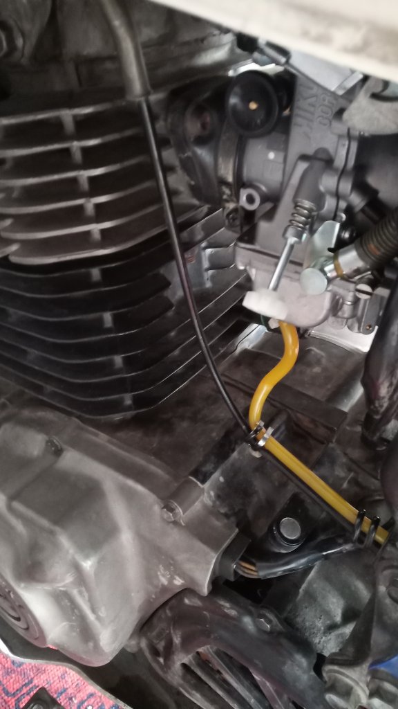

Der Dekozug geht von der rechten Seite des Zylinderkopfhäubchen vor dem Tank quer hinter der Verkleidung zum linken Lenkerende. Bzw. An den Hebel dort.
Evtl. Den Weg etwas variieren.

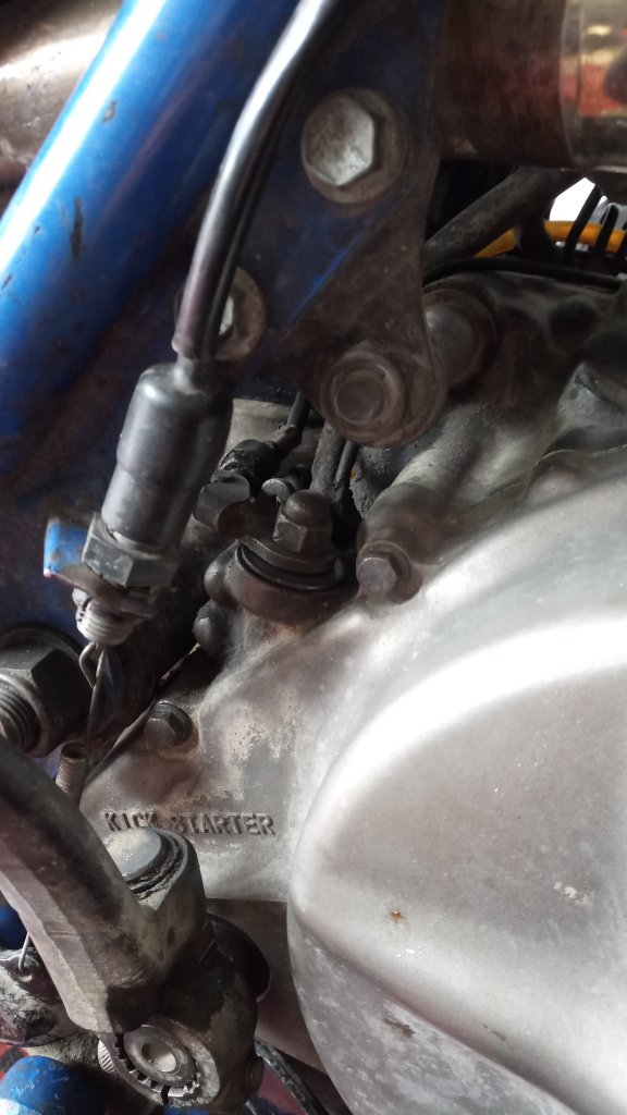

Der "kurze" Zug geht vom Kickstarter nach links oben zum Zylinderkopf. Die DR hat 2 Dekozüge.

Der Zug...
Am Kickstarter
Am Kickstarter
Oben
Oben

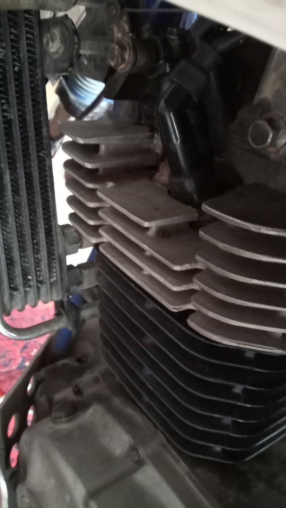

Da geht er hoch
Da geht er hoch
