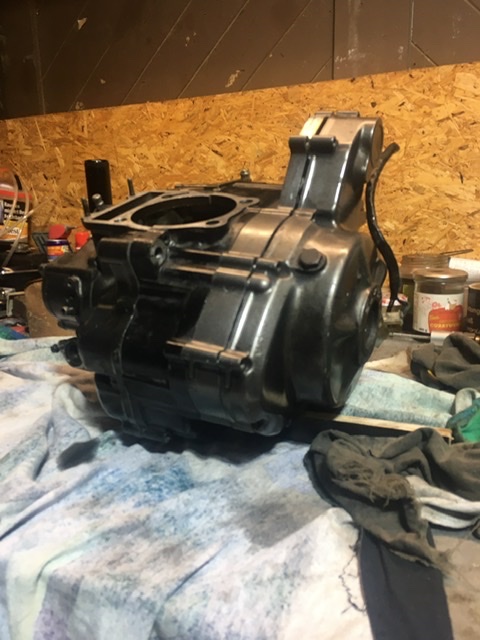

Das leere Gehäuse aus Kicker und E-starter Komponenten

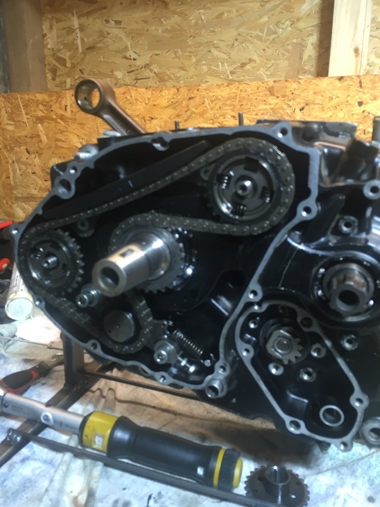

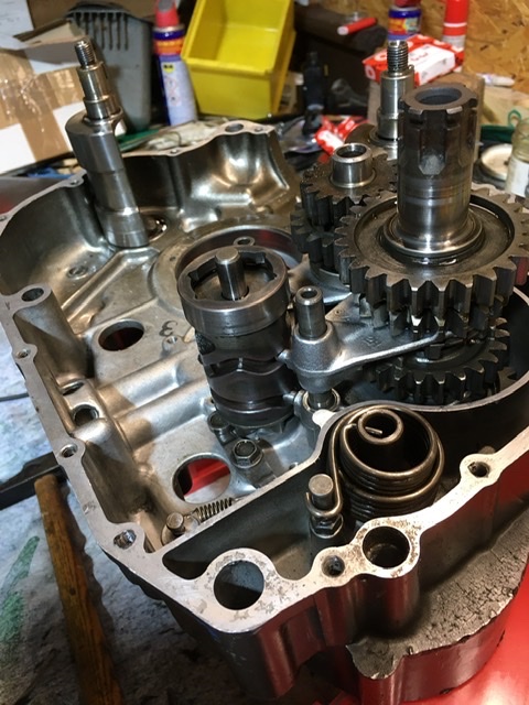

Ich habe mich mal für eine Stunde in die Schrauberhöhle verzogen.
Kurbelwelle ist vorbereitet für den Einbau.
Die Kickerwelle hat ihren Platz gefunden Getriebe, Schaltwalze, Schaltgabel und Ausgleichwellen sind auch an ihrem Bestimmungsort.

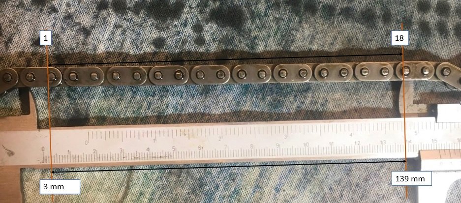

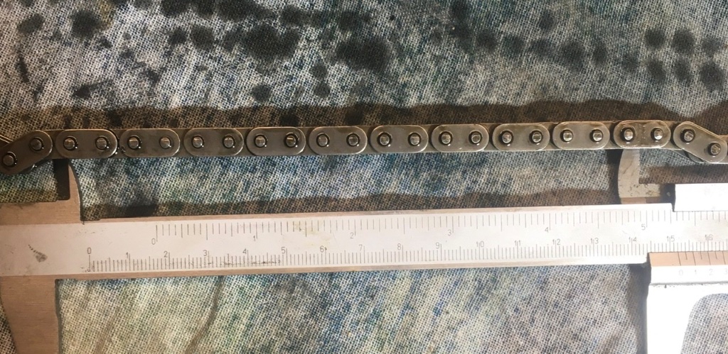

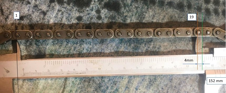

Weil das Thema kürzlich aufkam
20 Glieder oder 21 Pins. Die Ketten ist im Soll

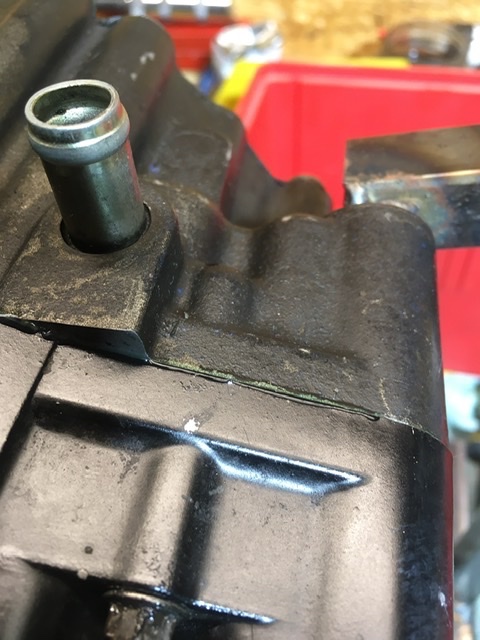

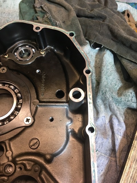

Dichtmittel wird gerne zu großzügig aufgetragen.
Fast schon zu großzügig :-)
Sieht gut aus
Sieht gut aus

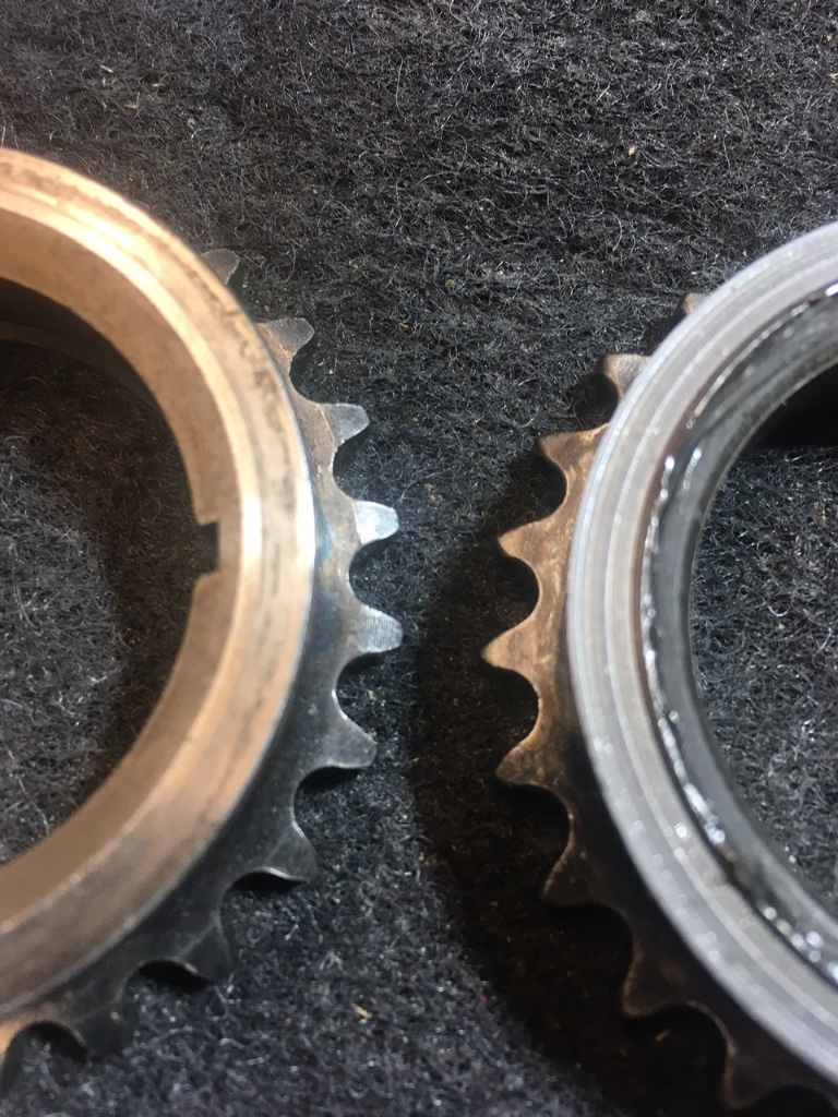

Und der Haifisch, der hat Zähne. 110000 Km hinterlassen ihre Spuren

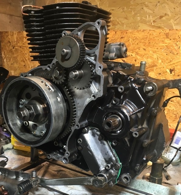

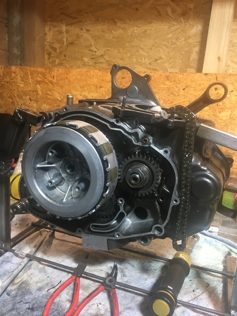

Alle Teile der Ausgleichswellen und Antrieb sind an ihrem Platz :D
Im nächsten Durchgang gehts ans Ausrichten der Balancer und das Montieren der Lima.
Die Kupplung liegt im Öl auch die Papierdichtungen.
Zylinder ist gehohnt und der Kolben hat neue Ringe.
Es geht voran :D
Täusche ich mich, oder sind es auf dem Bild von Pin 1 - Pin 19 irgendwas um die 147mm?
147/18 = 8,1 mm
Von 1-21 dürfen es maximal 158mm sein.
158/20= 7,9 mm
Wirkt so, als wäre die Schrott. Ich guck mir das morgen nochmal mit weniger Bier hinter der Binde an…

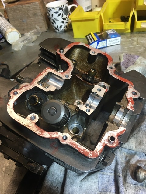

Die Ventile und Schaftführungen sind in der Toleranz. Die Schaftdichtungen werden gewechselt und die Sitze bekommen einen Schliff. Die Ventilfedern werden gegen die aus dem Kickerkopf getauscht, da diese strammer sind.
Ach ja, weil ein Mitglied hier Probleme hat die Ventile auszubauen! Ein Setzschlag, bevor man die Zwingen, benutzt hilft.

DR_Jörg hat geschrieben: 19 Jan 2024 10:00 Ein Setzschlag, bevor man die Zwingen, benutzt hilft.
Wenn man eine entsprechend große Nuss verwendet, braucht es nach dem Setzschlag keine Zwingen- die Keile fallen durch den Setzschlag raus. Und die Kette ist definitiv über das Toleranzmaß hinaus gelängt.
Schade das spannende Punkte wie Überprüfung Dichtheit der Ventile, Überprüfung der Maßhaltigkeit der Ventile, Zustand Kolben, etc. in dem Bericht allenfalls in Nebensätzen Erwähnung finden.
