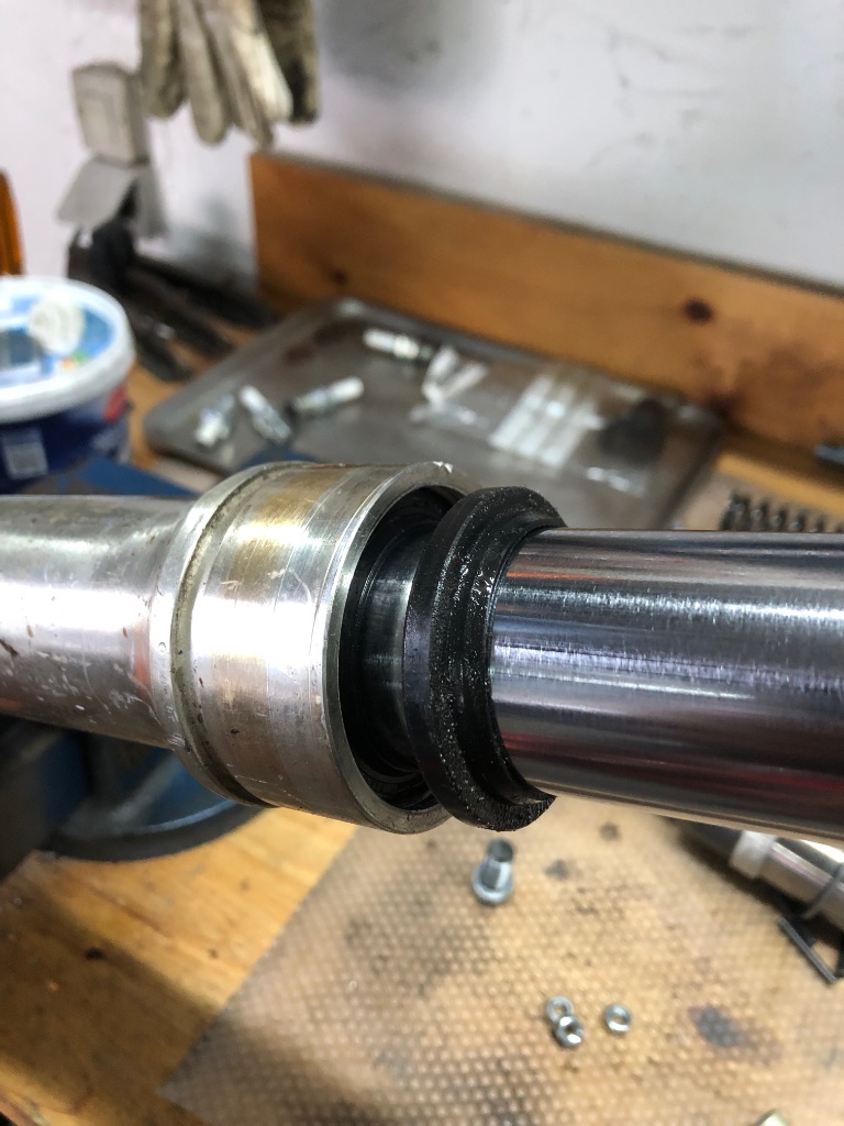

ich möchte die Gabeln meiner zwei DR600 überholen. Die 600er hat ja bekanntlich 39mm Standrohre.
Sachlage: Staubschutzringe nicht lieferbar, Führungshülsen nicht lieferbar. Die eigentlichen Dichtringe gibt es noch.
Frage:
  • Hat sich jemand schonmal Gedanken darüber gemacht, wie man die Staubschutzringe, die über den Ölabstreifringen sitzen, zerstörungsfrei demontieren kann? Idealerweise natürlich das ganze auch mal praktiziert und kann mir entsprechend Tipps geben?
  • Hat jemand vielleicht eine Bezugsquelle für Ersatz der Staubschutzringe oder der Führungshülsen aufgetan?
Laut WHB sind die Führungshülsen zu tauschen, sobald man Tauch- und Standrohr trennt. Wie seht ihr das?
Dachte ich demontiere die Dichtringe, lasse Tauch- und Standrohr zusammen, spüle alles ordentlich mit Waschbenzin aus und montiere alles wieder mit neuen Ölabstreifringen und den gut erhaltenen gebrauchten Staubschutzringen.
Die Staubschutzringe haben das Maß 39x51,5x5mm. Da bin ich leider noch nicht fündig geworden.
Die Führungshülsen haben die Maße 39x43x12. Bei den Showa Gabeln die bei einigen Harley verbaut wurden sind Führungshülsen mit 39x43x15mm im Einsatz. Lassen sich diese geschlitzten Hülsen kürzen?
Bin gespannt!

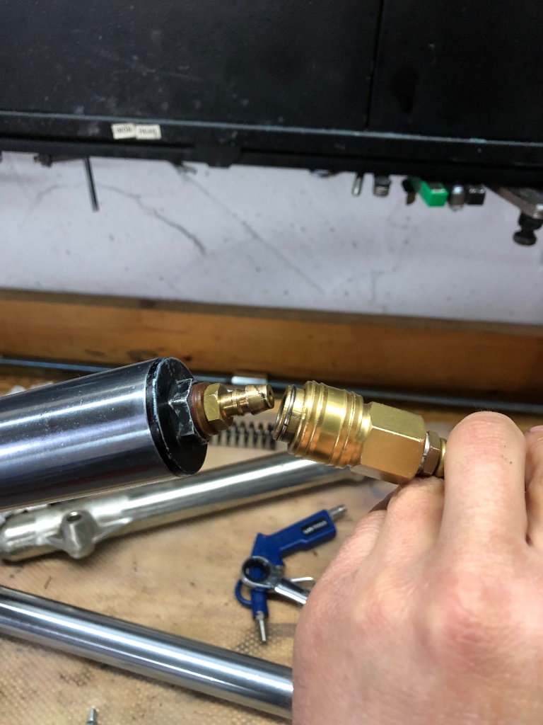

Top! Die Druckluftmethode hat funktioniert.
Öl raus, Feder und Verlängerungshülse raus. Die Verschraubung des Standrohrs unten (M8-Inbus) NICHT lösen!
Verschlusskappe ins Standrohr schrauben. In das M8 Gewinde einen Schlauchanschluss drehen.
Das Tauchrohr oben wo die Dichtringe sitzen erwärmen, vorsicht nicht die Dichtringe wegschmoren. Ein wenig Öl, das alte Öl schmiert ja noch gut, kann auch bissl helfen damit es besser flutscht.
Das Standrohr bis auf Anschlag raus ziehen und halten.
Sicherheitsbrille auf und dann mit Gefühl…

Beiträge: 1142
Re: Gabelservice - Staubschutzringe zerstörungsfrei demontieren
Hi Wolfgang,
das mit dem Luftdruck ist eine geniale Idee und erst das Werkzeug. Wenn ich das richtig gesehen habe ist das ein Stopfen vom Spülensyphon mit nem Fahrradventil drin.
Das werd ich morgen gleich nachbauen.
Als Gegenhalter kann eine Rohrschelle herhalten. Alles das habe ich in meinem Keller herumliegen.
