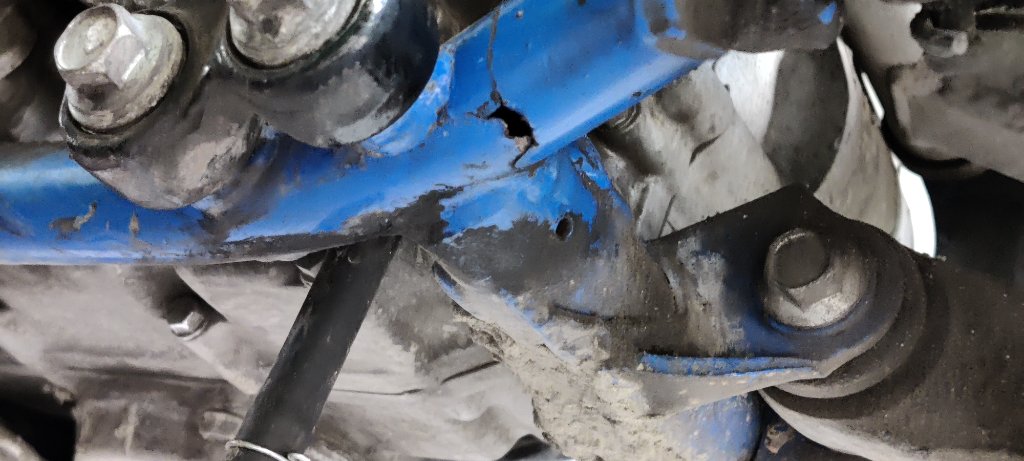

Leider hat meine DR den wohl oft auftretenden Rost zwischen der linken Fußrastenaufnahme
und der Seitenständeraufnahme. Beidseitig der Schweißnaht vom Rohr der Federbeinmontage.
Ich werde mir wohl einen neuen Rahmen besorgen müssen. Alten Rahmen/ DR abmelden, neuen Rahmen anmelden.

Dank Euch für die Reaktionen.
@fish_hg...Danke für die Hinweise.
Bei mir ist tatsächlich die Stelle von innen durchgerostet. Der Haarriss umfasst
auch schon fast 2/3 des Rohrs.
Auf der Innenseite des Rohrs beim Schlauch ist ebenfalls ein Loch zu sehen.
Beide Stellen lassen sich auch leicht mit einem Schraubendreher erweitern.
Ich kenne zwar einen Karosseriebauer dem ich das mal zeigen kann, aber die Postition mit
der Aufnahme der Dämpfung ist schon umständlich denk ich.

Mein Senf dazu:
- zum einen hat ja ein anderer Rahmen den zugehörigen Brief; heißt: der "neue" Rahmen auf den Du dann Dein altes Moped strickst, gilt bereits als komplettes Fahrzeug.
Es kommt also darauf an was in dem "neuen" Brief eingetragen ist.
Sollte das dann ein "B" Modell sein, entfällt, was vorher ggf. ein (Reifen-)Problem war...siehe hierzu der Aufbau meiner "Back-in-Black", eine '91er Dakar, gänzlich aus zusammengesuchten Schlachtteilen anderer Dakars wiederaufgebautviewtopic.php?t=13645
Nebenbei: die "A" Modelle haben m. W. n. nur kein "Lenkerschloss" am Lenkkopf...
- zum anderen, durchgerosteter Rahmen: wird hier oftmals sehr kontrovers diskutiert! Und: sowohl die Meinung von "DR500" als auch die von "fish_hg" haben absolut ihre Berechtigung!
Ich habe meine ursprüngliche, weiß/rote Dakar (EZ 11/1990) 2016 komplett auseinandergenommen und mit viel Aufwand, Zeit und Geld wieder hergerichtet.
Dabei wurde auch der durchgefaulte Rahmen geschweißt, gestrahlt und neu gepulvert! Guckst Du da: viewtopic.php?t=11448 und wurde so zur "Earl Grey"
Den Ersatz-Rahmen, den ich mir -vorsichtshalber- schon besorgt hatte, wurde dann ja zur "Back-in-Black"
Daher mein Rat: einen versierten Schweisser/Schlosserei aufsuchen, der guckt sich das an und (sch)weißt Dir (hoffentlich!
) den richtigen Weg...
Viel Spaß bei allem was Du da tust, getreu meinem Motto: "...wenn man mal anfängt..."
Nachtrag (nach post des oberen Fotos) : das sieht nicht so gut aus!
Versuche es trotzdem mal bei Deinem Karosseriebauer!

Wie man auf meinem Bild erkennen kann, wird der Rohr nicht lokal geschwächt sondern über geschätzt 2/3 des Querschnittes über die Länge des Rohres.
Bei dem einen Reißt es hinten bei der Dämpferaufnahme (siehe Bild oben), bei dem anderen weitern vorn (viewtopic.php?p=156334#p156334). Positiv ist zu bewerten, dass diesmal im Gegensatz zu dem Link keine abenteuerlichen Thesen zur Ursache des Risses aufgestellt werden.
Will man ganze technisch sauber reparieren, muss man das komplette Rohr inkl. sämtlicher Anschraubpunkte ersetzen.
Schlosserrein dürfen rechtlich nicht an Fahrzeugrahmen schweißen- da muss man wenn dann jemand finden, der das unter Hand macht.

Das sah bei mir genau so aus. Nun ein daumennagelgroßes Loch. Am Ende sind fast 40cm neues Rohr in den Rahmen eingeschweißt worden.
Wenn man schon mal bruzzelt, dann wenigsten allen Dreck raus. Nur leider gibt es an den Rahmen auch andere Stellen, die nicht viel besser sind. Somit ist das Ende des Moppeds absehbar
Schaue, dass Du einen Rahmen oder ein Mopped mit Motorschaden bekommst, bei dem der Vorbesitzer ein wenig Hohlraumversiegelung betrieben hat. Ansonsten riskierst Du den gleichen Mist in einem anderen Rahmen.
Diese Rostgeschichten sind für mich mittlerweile ein Suzuki-Auschlusskriterium. DR kommt mir nicht mehr ins Haus............
