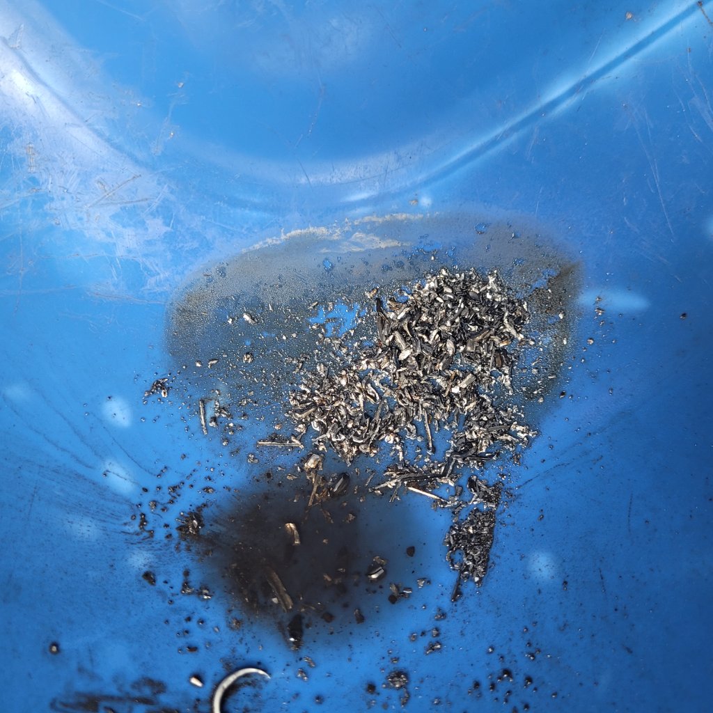

Hallo Gemeinde,
meine SP46 macht Geräusche im dritten Gang und lässt sich schlecht schalten. Hab nen Ölwechsel gemacht und ein paar Späne gefunden.

Ich denke du weißt was zu tun ist…
Re: SP46 dritter Gang Geräusche, Späne im Öl
aus eigener erfahrung....
kannst noch 100 km oder ein paar mehr fahren.....dann hast gesamtschrott.....
hab mir damals dann nen xf motor in FR besorgt und den kopf umgebaut ....
(bauen lassen, junior ist ja vom fach :D )
den rest hab ich dann beim sperrmüll an einen ungarn verschenkt (sprich umweltfreundlich-nachhaltig :D entsorgt) der hat sich richtig gefreut.... :D :D

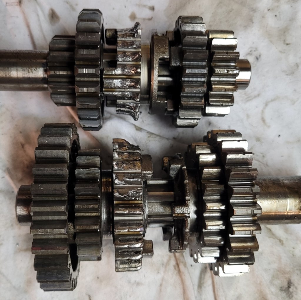

Da ist der Übeltäter, die Vorbesitzer scheinen das Mopped ordentlich ran genommen zu haben!?
Oha😳
Glück gehabt das es dir nix zerrissen hat!
Seltsamerweise sind Getriebeschaden bei der XF seltener vor ! Während die SE öfter mal die Verzahnung überdrüssig wird.

Eieiei, das ist amtlich.
Die Ölführenden Kanäle das Motors + Pumpe würde ich prüfen um sicherzustellen dass da nirgendwo ein Metallklumpen drin hängt…
Die ist damit noch in dem Gang gefahren bzw hatte vortrieb? Unglaublich...
Die XF Motoren halten einfach nur länger weil die eher als Tourenmoped genommen werden und nicht als Enduro
wo auch richtig Belastung ans Getriebe kommt.
Dafür ist bei denen dann eher der fünfte Gang angeschlagen, damit fahren die ja hauptsächlich herum
