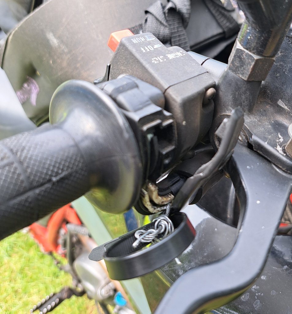

Leider ist mir der Gaszug gerade oben direkt unterm Nippel gerissen. Ich habe ihn notdürftig geflickt und bin so mit "Handgas" die 25km zurück zum Campingplatz gekommen. Es ist Samstagnachmittag und hier bekomme ich so schnell keinen Ersatz. Morgen Abend muss ich zurück in Berlin sein.
Ich habe einen Kupplungs- und einen Dekozug dabei, aber keinen Gaszug :? Gibt's da vielleicht einen Trick, um einen der Züge umzufunktionieren? Ich habe die Variante mit nur einem Zug am Gasgriff.
Oder hat jemand vielleicht sogar Nähe Halle (Saale) einen rumzuliegen? :D
Mein Flickwerk
Mein Flickwerk

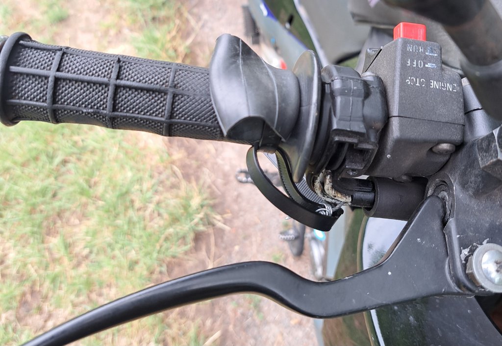

Danke Dir vielmals für das Angebot. Ich habe nur einen Gaszug (keinen seperaten Schließer), deshalb fällt das leider flach.
Ich habe mir jetzt so beholfen, geht eigentlich ganz gut. Ich werd's morgen mal versuchen, Richtung Berlin zu kommen. Den ADAC kann ich dann ja immer noch anrufen :D
Version 2.0, zum Bier holen hats gereicht

Re: Gaszug gerissen mit SP42 auf Campingurlaub
Macht einen soliden Eindruck auf mich- da wäre selbst Mac Gyver nichts besseres eingefallen :mrgreen:
Gute Fahrt!
