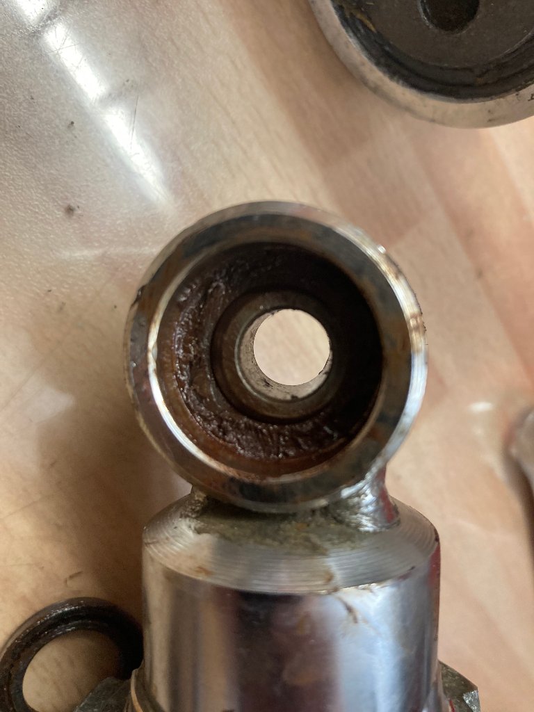

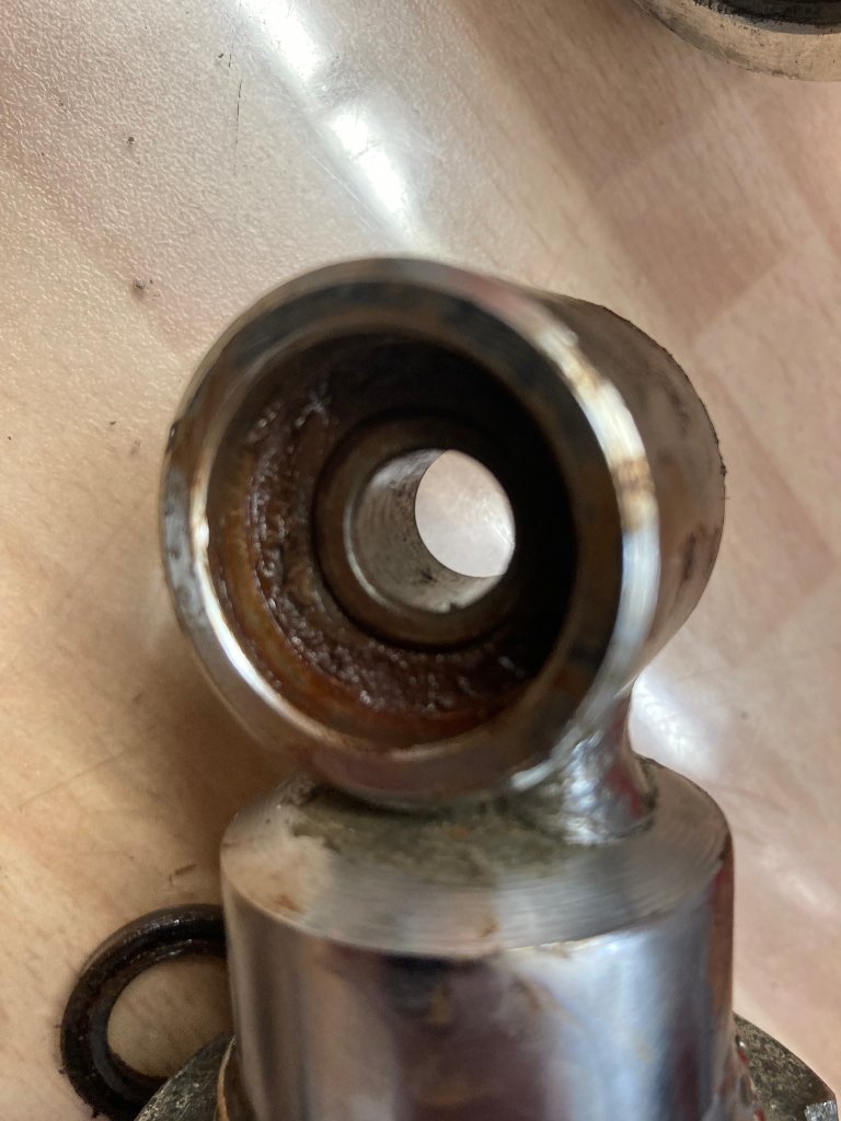

hat jemand eine Bezugsquelle für so ein Gelenklager eines Federbeins?
Die Maße sind 10 x 24 x 15 (Innendurchmesser / Außendurchmesser / Breite des Gelenks)
Das Lager gibt es leider nicht einzeln von Suzuki und auch sonst spuckt mir das Internet leider nichts aus.
Wäre blöd ein gebrauchtes Federbein zu kaufen und dasselbe Problem zu haben...

danke Euch. Ich will aber schon ein Gelenklager wieder einbauen. Das Ding fährt meine Tochter und da will ich nicht "tricksen".
Im Motorradzubehör gibt es nichts und alle Spezialshops für Lager habe ich auch schon durch
Das Problem ist der 24 Außendurchmesser, da gibt es nichts. Ich habe noch einen Shop in England angeschrieben.
Heute morgen habe ich gemerkt, dass das untere Lager scheinbar dasselbe ist, optisch sah es erst anders aus, weil das Auge dort schmaler ist, messtechnisch ist es aber gleich. Ich denke ich werde ein gebrauchtes Federbein bei Kleinanzeigen kaufen (nur ranzige im Angebot) und dann hoffentlich mindestens ein gutes Lager dabei haben...
Danke Euch und Gruß

man findet zu der Lagergröße rein gar nichts im Internet, auch keine anderen Maße mit Außendurchmesser 24. Ich glaube auch ehrlich nicht, dass ein KFZ ein Spielzeuglager einer DR 125 verbaut hat
Gelenklager findet man überall, aber nicht in der Größe.
Ich habe hier mal angefragt, wobei die auch scheinbar nur AllBalls haben...
https://shop.marksman-ind.com/motorcycl ... uk-2-c.asp
Leider stehen bei AllBalls nie irgendwo Maße dabei, so dass man von einem anderen Motorrad einen Satz kaufen könnte.

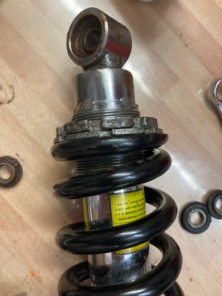

ich bin im Oktober wieder auf der Veterama, stell doch mal ein Bild ein, das das komplette Federbein zeig, vielleicht kann ich ja was finden oder jemand der was kennt.

hatte ich auch schon. Ich bin dann hergegangen und hab das Federbeinlager für die Husaberg in Größe 15x25x12 genommen und danach das Federbeinauge auf der Fräse auf 25mm erweitert.
Vielleicht hilfts ...
Gruß Ralf
Gruß Ralf

https://www.neubert-racing.com/article/ ... x14/343261
Links und rechts noch ne 0,5mm Passscheibe und der Laden läuft.

super!!! Danke Dir!!! Ist bestellt.
