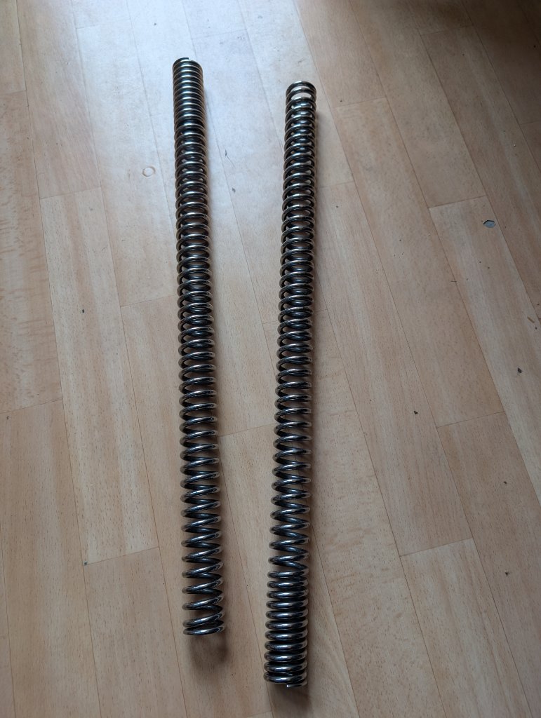

ich habe gerade die Gabeln meiner RSE ausgebaut, alles gereinigt, Dichtungen ausgetauscht und wieder zusammengebaut. Nun wollte ich die Gabeln neu befüllen, finde aber die Ölmenge/ Luftkammer Höhe nicht.
Im Handbuch steht was von 536ml (für die RSE aber 570ml). Beim Stefan steht hier: https://dr650technikhrt.blogspot.com/20 ... tipps.html auch 536ml was 164mm Luftkammer Höhe entspricht. Jetzt ist das anscheinend ein Standard Setup, was nicht auf Leute wie mich angepasst ist :D
Hat jemand Richtwerte, mit ähnlichen Abmaßen? Ich weiß auch nicht, ob bei mir zuvor progressive Federn verbaut waren. Kann man das irgendwie herausfinden? Im Anhang mal die Federn.

Du hast progressive Federn. Erkennt man an der Wicklung der Feder, da sie oben enger gewickelt ist, als in der Mitte. Ist original glaub ich schon so. Linear ist die Wicklung durchgängig gleich.
