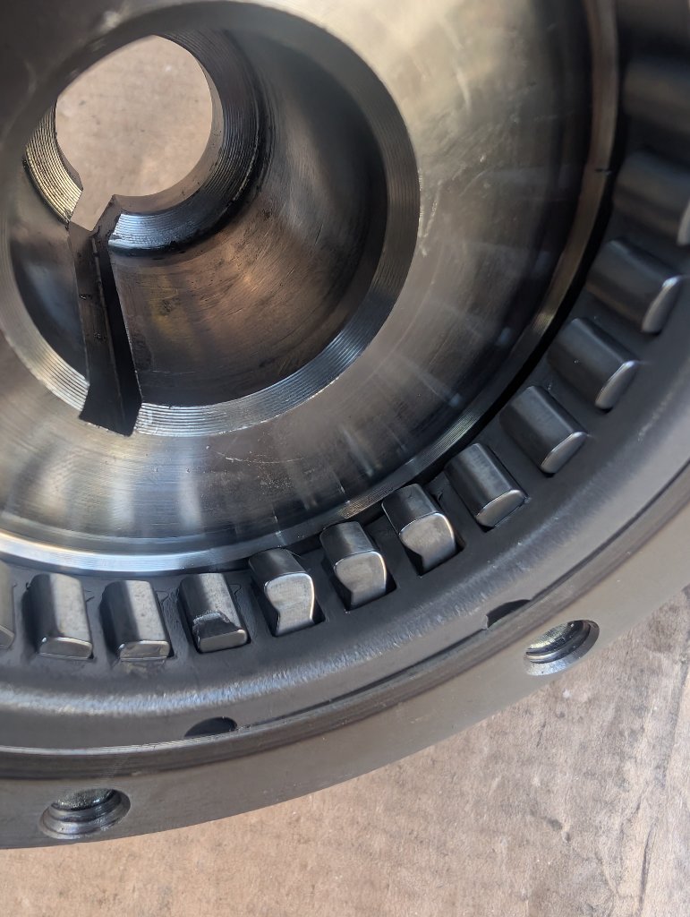

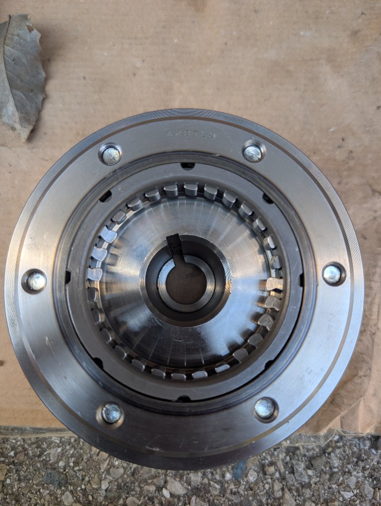

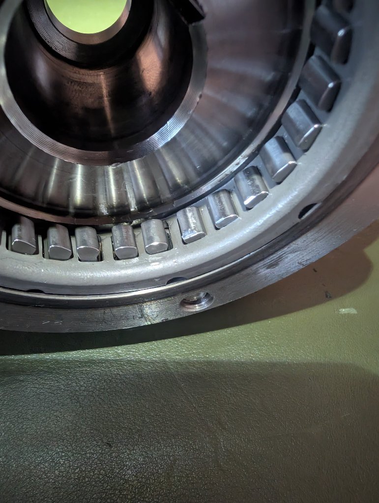

Hi Zusammen,
Bei meiner zweiten Maschine baue ich gerade den Motor ein. Nach befestigen des Lima Deckels konnte ich die Kurbelwelle nicht mehr drehen. Nochmal aufgemacht und gesehen, dass der Rotor nicht richtig weit hinten am Anlasser Rad war (angezogen mit 160Nm). Also wieder runter und gesehen, dass die Räder der Kupplung draußen sind. Die haben wohl blockiert.
Die sind schrott oder? Glaube ein wenig ist auch abgebrochen...

Oha, Pech,
wenn lose Brocken drin sind, rausschütteln.
Wenn die Klinken sich locker zurückdrücken lassen, montieren und testen ob noch geht.
Sind ca. 40 Stück drin, wenn eine oder zwei nicht packen wollen, sollte es trotzdem reichen.
Wichtig ist, dass die Klinken freigeben sobald die KW schneller als der Anlasser wird.

Hi Ulf,
Danke für die Antwort. Ca. 5 von denen sind rechts los. Die lassen sich nicht richtig reindrücken. Selbst mit der Zange nicht. Die stehen danach immer wieder weiter raus. Das Spiel in der Führung ist auch erhöht.
Das Lager kann man ja einzeln neu kaufen. Wie bekommt man das raus?

Hat sich erledigt. Ich habe ein Video Geht anscheinend einfach.
https://www.youtube.com/watch?v=3x2bop- ... QH&index=9
Ab 15:35Min wechselt er den Anlasser Freilauf aus.
