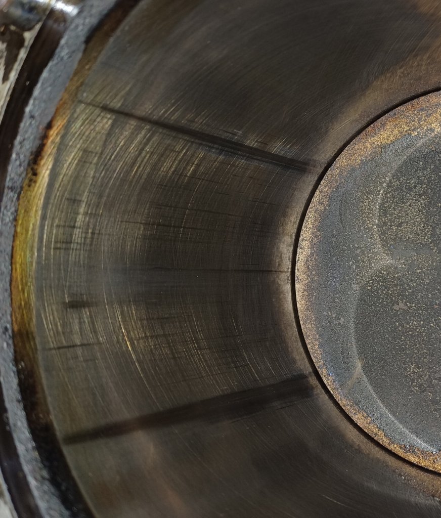

mittlerweile glaube ich, dass es ein gekippter Kolben ist.
Das klappern ist kalt am lautesten, heiß aber auch zu hören. Die Karre hat echt gut power, bin letzte Woche die Sektion 20 und 4 in Frankreich gefahren, rennt wie Sau!
Der Sound des Motors ist aber echt bedenklich.
Habe mal (zugegeben sehr schlechte) Fotos der Lauffläche gemacht….
Das sieht doch schon stark nach kolbenkipper aus?
Was sagt ihr?
Liebe Grüße
Alex

was soll man jetzt erkennen und diagnostizieren.... :D :D :D
Re: Dr 600 Ventiltrieb laut/ Verschleiß?
Verfasst: 02 Mai 2025 00:06
von Stollenreiter
Kann dann sowas sein:
1x neuer Kolben und Zylinder Schleifen :wink:
Aber wenn es so unten aussieht,wird es oben,sprich Zylinderkopf nicht besser sein :roll:
Und ja,so ein Motor kann noch richtig was :mrgreen:
Fragt sich nur wie lange :lol:

Ich würd das Geräusch eher in Richtung Ventiltrieb verorten, aber es ist Aluabrieb auf der zylinderlaufläche. Das, und die angeknabberten Nocken, deuten drauf hin dass das arme Moped mal unter Ölmangel gelitten haben könnte.
@Stollenreiter
Der Vierpunktklemmer auf Deinem Foto ist meist minder schlimm und könnte von zu knappem Kolbenlaufspiel und/oder Überhitzung kommen. Ich hab da mittlerweile keine Skrupel mehr, wenns so harmlos aussieht wie auf Deinem Foto. Der Kolben wird an den vier Stellen mittels Flachfeile von seinen Fresserspuren befreit, die zylinderlaufbuchse mittels Natronlauge von den Aluspuren, anschließend mit einer Flexhone mit frischem Kreuzschliff versehen, eventuell(!) neue Ringe, und dann schau ich auf den nächsten 1000km wie es mit dem Ölverbrauch aussieht. Ist der zu hoch, kann ich immer noch zum Übermaßkolben greifen.
Verfasst: 05 Mai 2025 09:18
von Stollenreiter
hiha hat geschrieben: 05 Mai 2025 08:44 @Stollenreiter
Wollte ich ja eigentlich auch mit neuen Ringen wieder laufen lassen,aber...
Der Zylinder ist leicht unrund und mit kurz durchbürsten wäre es nicht erledigt.
Der Kolben geht eigentlich auch noch, aber die Beschichtung müsste zu dick werden.
Und ein neuer Kolben kosten nicht so viel, also 1x alles neu.
Hab noch einen 2 Zylinder, der ist auch etwas gebraucht, aber nicht gefressen oder geklemmt.
Aber auch unrund, wird aber wieder so zusammengesetzt , als Ersatzmotor :wink:
