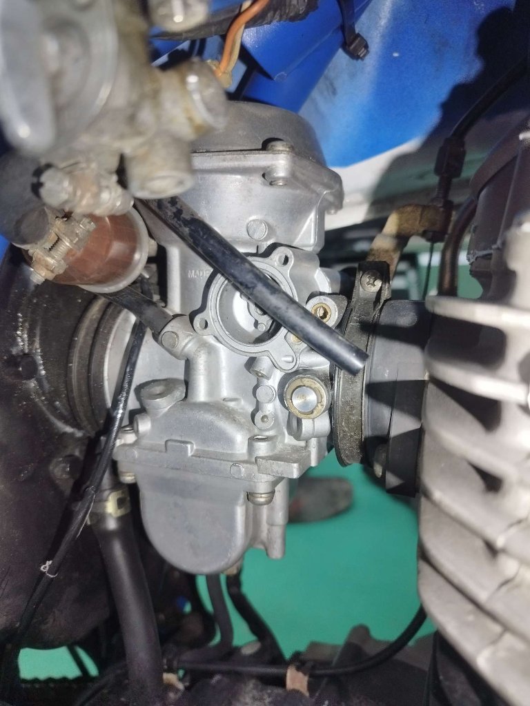

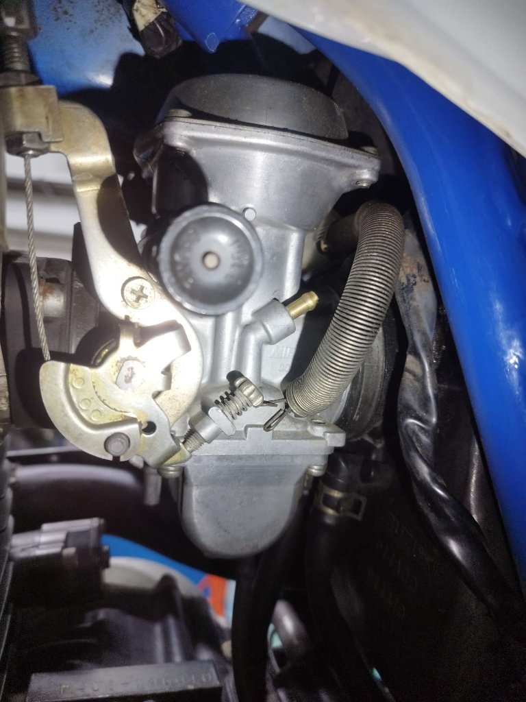

Habe von einem älteren Herrn eine
DR600 R sn41a erworben ( Baujahr 90)
Er hat damals das Luftfilterkastenloch verbreitert, da er einen Vergaser hatte der nicht passte :roll: ...er wusste es selber nicht genau. :wink:

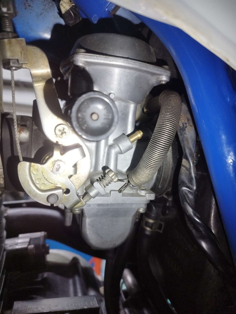

Würde von euch Experten gerne wissen, welcher Vergasertyp das sein könnte...
Auf ihm steht nur Mikuni CORP anbei paar Fotos..
(Mein Kumpel hat noch ein TM40-6 ) Rumliegen..kann per Ferndiagnose jedoch auch nix sagen, was das jetzt für einer ist.
TM40-6 oder Mister unbekannt :lol:

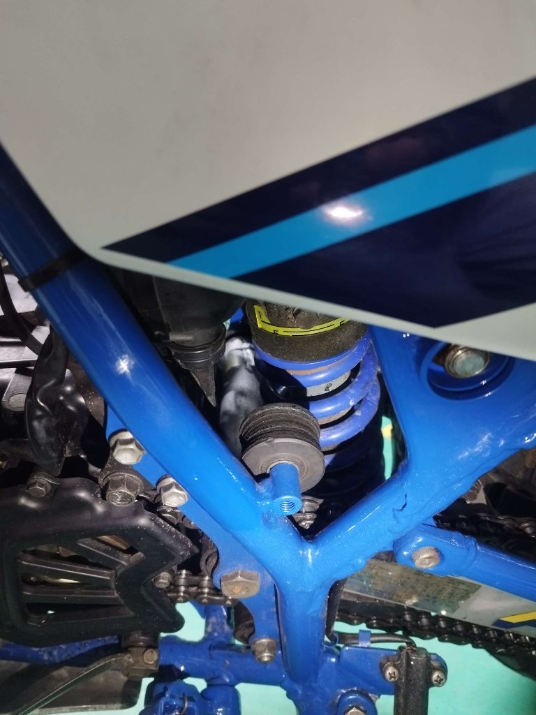

Und vielleicht kann mir jemand sagen , was das für eine schwarze Rolle ist beim Federbein in der Nähe

Der Vergaser schaut nach Mikuni BST aus, um zu sagen ob das ein BST40 ist fehlen mir die Details. Aber jeder Vergaser von Mikuni hat entsprechende Nummern eingraviert die man zum Beispiel mithilfe der Firma Topham einem Vergaser zuordnen kann. Leider ist die Gravur manchmal schwer zu erkennen, um das richtig zu machen kann es sein dass der Vergaser raus muss.
Die schwarze Rolle auf Höhe des Federbeins ist der obere Anschlag für die Kette. Wird gerne rausgeschraubt und das Loch im Rahmen durch eine Madenschraube ersetzt, zumindest bei den 650ern. Ob das bei der 600er nötig ist weiß ich nicht, da gibts hier aber ein paar 600er Spezi's die das bestimmt wissen.

Der Vergaser könnte von einer Suzuki LS650 sein, gehört da jedenfalls nicht rein.
Läuft die DR damit überhaupt vernünftig?
Sonst würde ich mir den originalen TM38SS besorgen da sollte dann alles passen.

Die DR 600 gab es auch mit BST. Zu finden in den Teilekatalogen. Das kann also original sein.

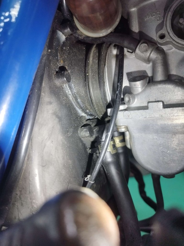

Am Vergaser steht vorne an der Schlauchschelle
52 und hinten 64 an der Schelle. Ich werde ihn im Herbst dann einmal ausbauen und mir das genauer anschauen.

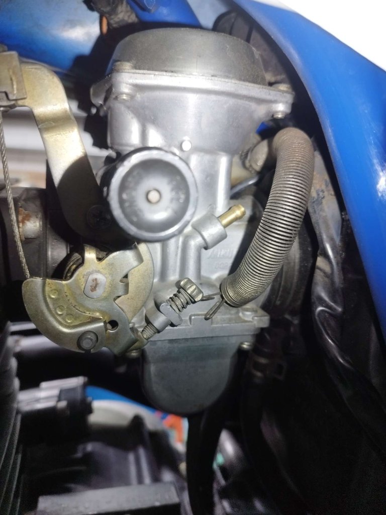

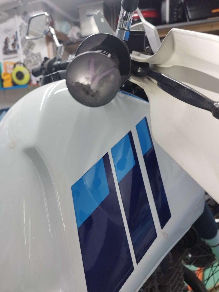

Was mir aufgefallen ist der Gasgriff nur zu 60 Grad gedreht geht - Markierung ( Drossel ? Normalzustand )
Siehe Foto

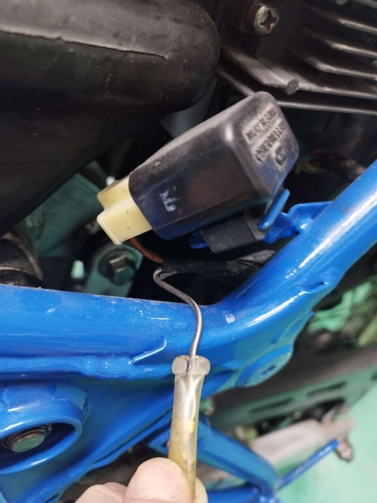

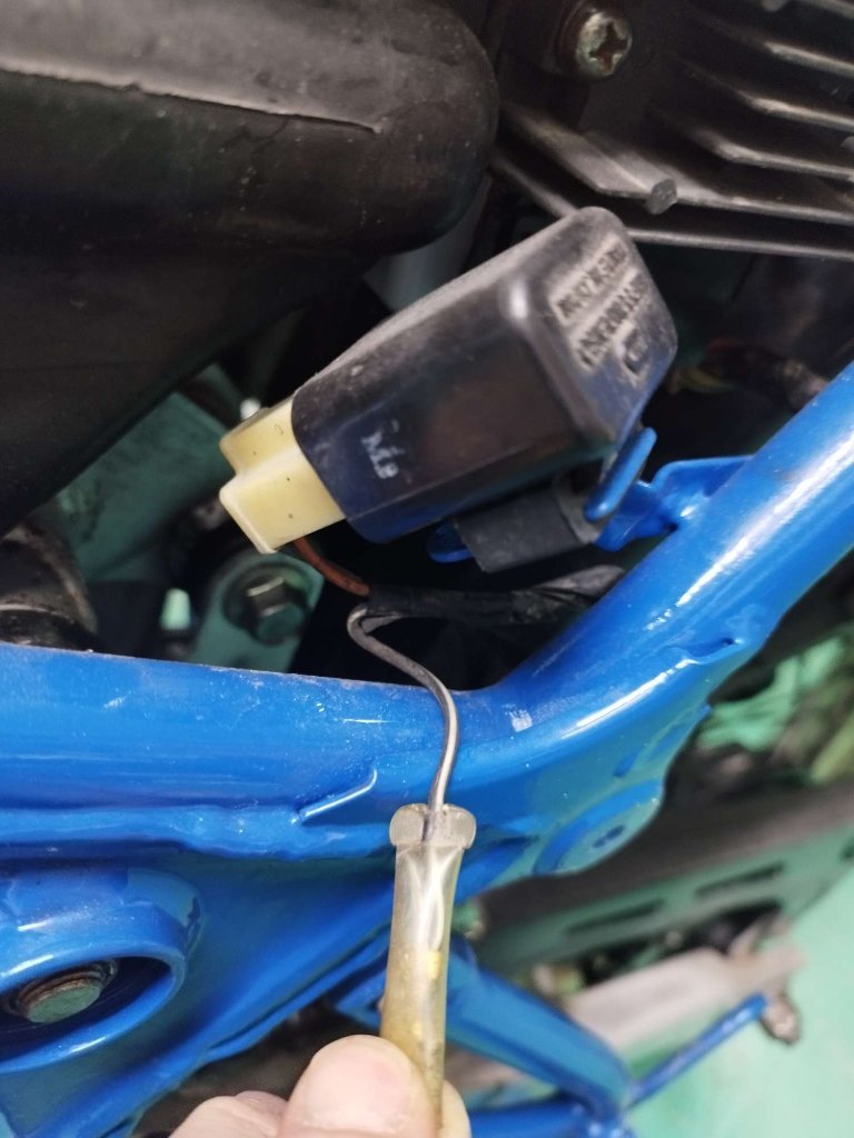

Desweiteren ist hinten am Diagnose Stecker ein Kabel frei in der Luft ?! :shock:

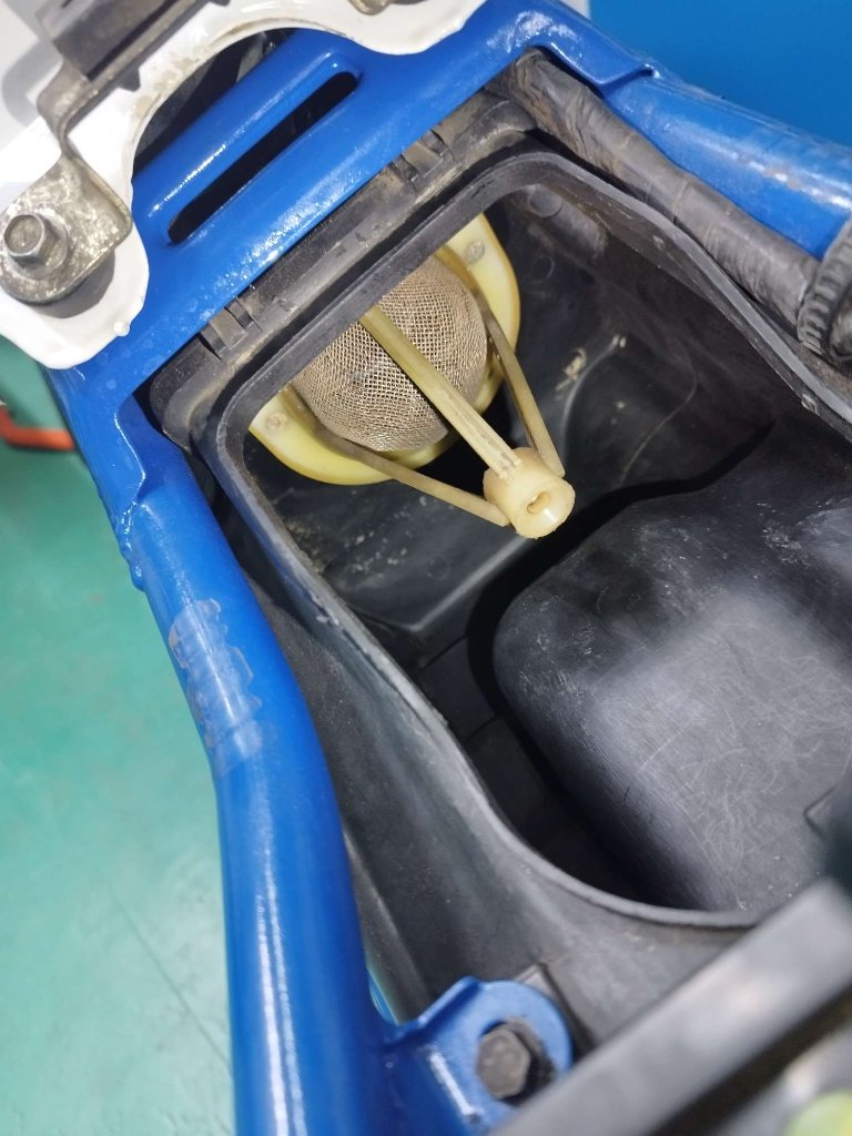

Und im Luftfilterkasten sieht es dann so aus
Da fehlt doch der Luftfiltereinsatz zum Schrauben oder wurde da auch was bearbeitet.

Dein Vergaser hat nur einen Zug, soweit erkennbar. Meine hatten alle 2. Einen Öffner und einen Schliesser. Das kann aber Serie sein. Klärung über Ersatzteilkatalog.

Das Kabel ohne Anschluss, keine Ahnung. Wenn alles geht, ist es Serie. Es gab mehrere Ausführungen der DR 600 bei der Elektrik.
Es fehlt der Schaumstoffeinsatz und eine Mutter im Luftfilterkasten. Siehe auch Ersatzteilkatalog. Und der Deckel fehlt auch.
Wenn Du das Fehlende einbaust, ist das Ansauggeräusch weg und vielleicht braucht der Vergaser dann eine andere Einstellung. Dafür gibts dann aber auch TÜV.
Das ist schon sehr viel mehr Luft, als Serie.

Nur ein Zug ist bei meiner SP41 auch, also wahrscheinlich original so...

Der Zustand ist echt top und gut gepflegt, aber waru, man den 38SS Vergaser abgebaut hat inkl des 2 Gasgriffes mit 2 Zügen erschließt sich mir.

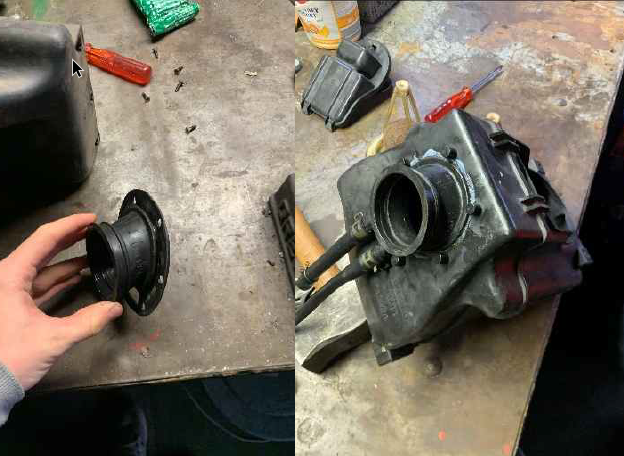

1. Der nicht benötigte TM40-6 meines "bekannten" wird verbaut. ( Weis jemand dort den Anschlussdurchmesser zum Luftfilterkasten hin ? )
Ich weis vom Vorbesitzer das der Luftfilterkasten definitiv einmal vergrössert worden ist. Bei mir nun auf 64 mm. Hab sogar ein Bild von der Bearbeitung damals.
2. Das Küchensieb am Einlass des Luftfilterkastens ist normal?
Ich besorge mir definitiv einen Schaumstofffilter und die Flügelmutter zum montieren des Luftfilters...so wollen wir nicht fahren. :shock:
3. Der kurze Gasweg am Griff ist normal denke ich. Die Drosselklappe ist ja vollständig offen bei den gezogenen 60 Grad.
Warscheinlich wird so viel Wind um den "Kurzhubgasgriff gemacht" weil es bei anderen Modellen oder Baujahren mehr zum Drehen gab.

Wie schon erwähnt, gab es späte DR600 auch mit dem Gleichdruckvergaser der DR 650.
