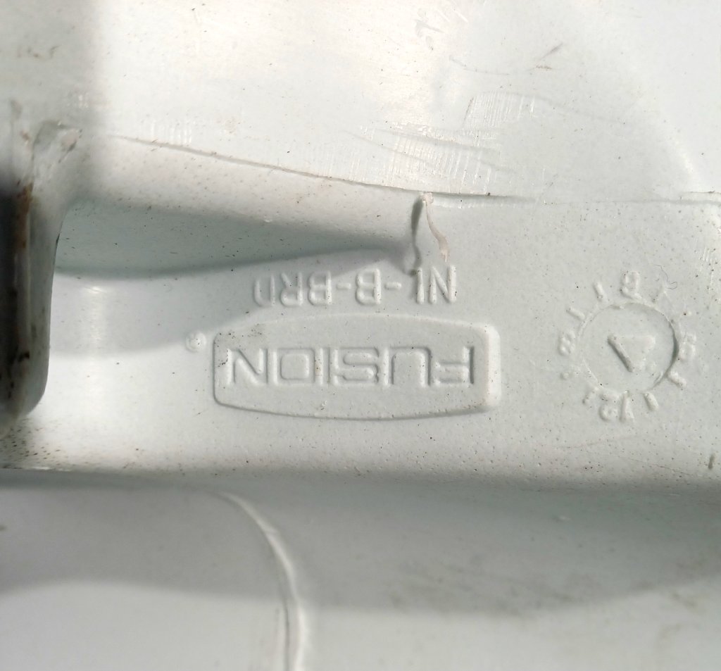

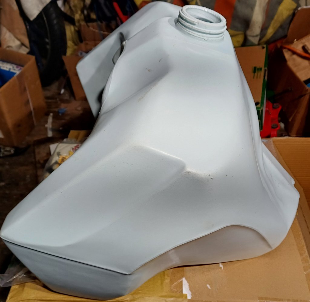

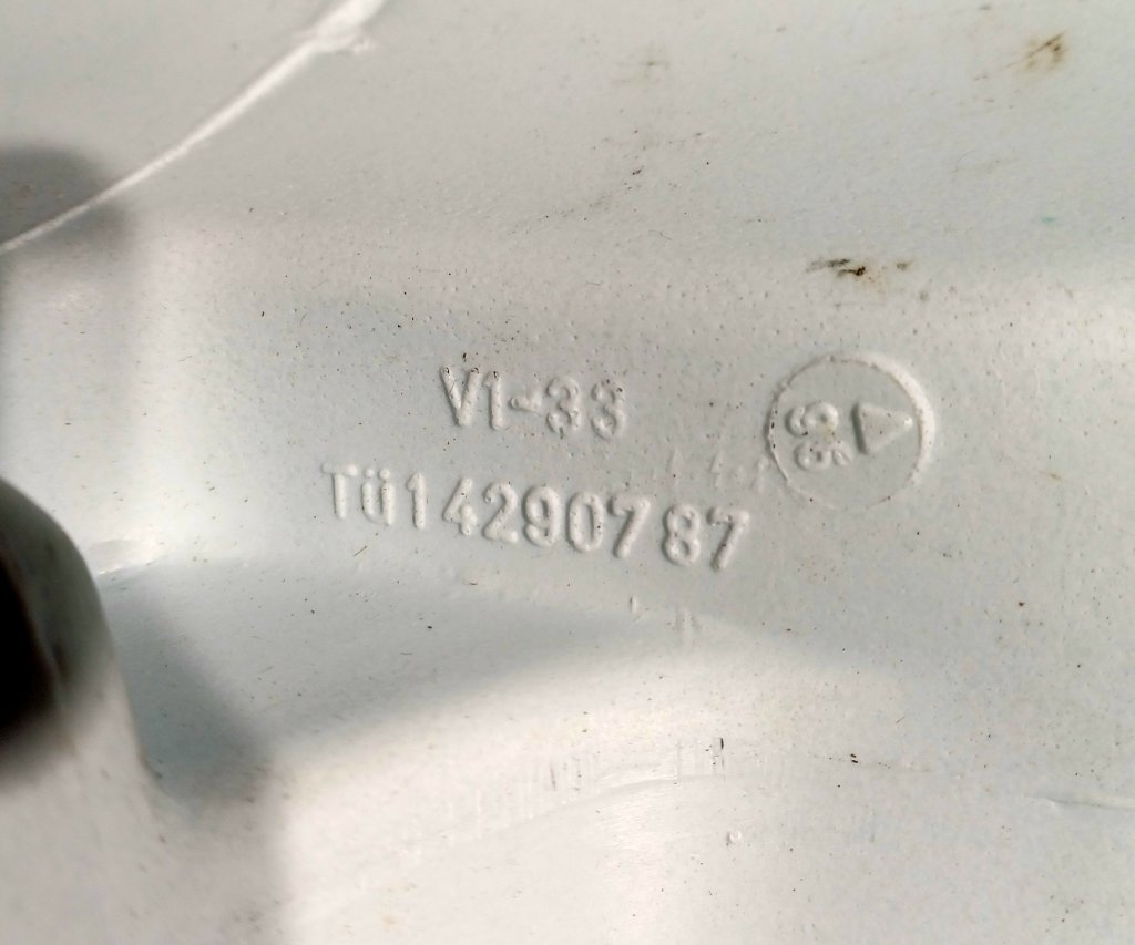

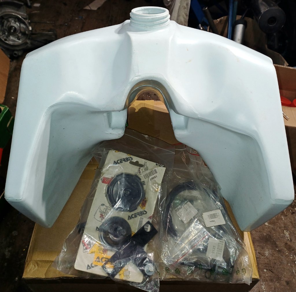

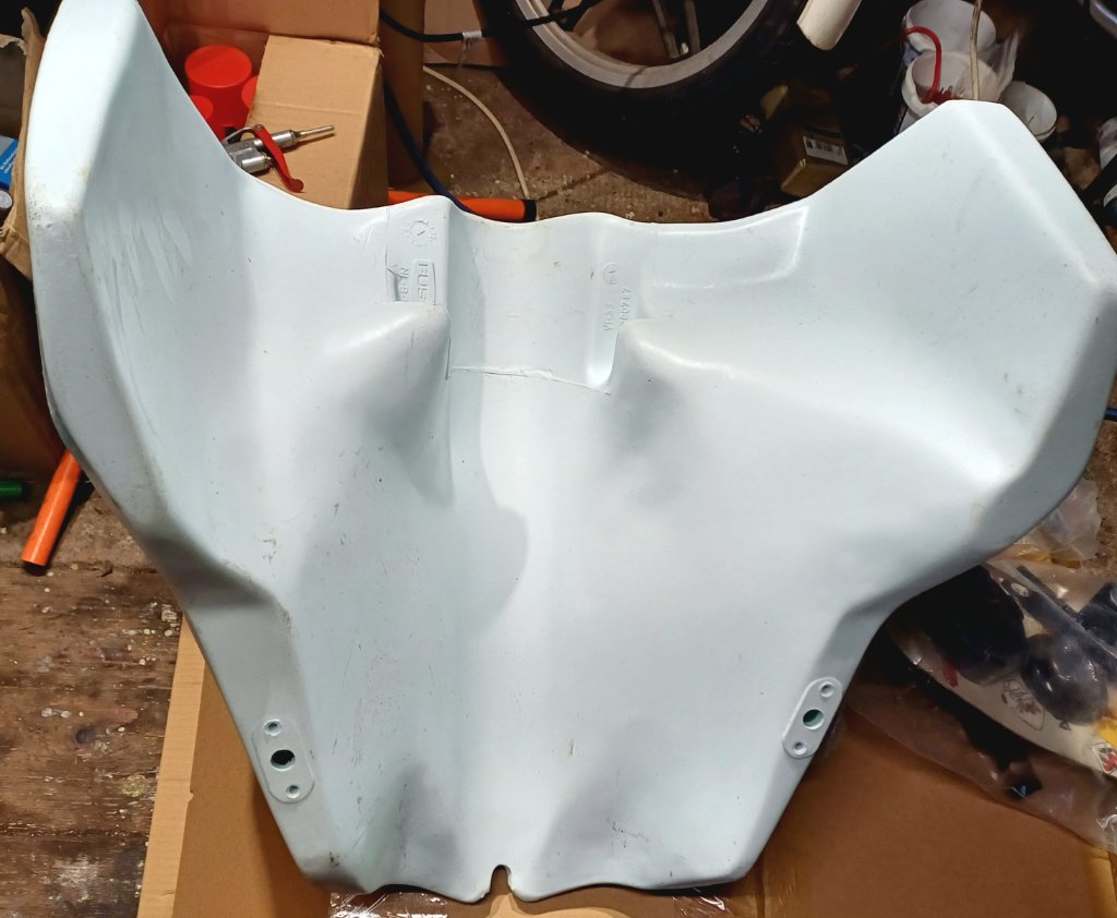

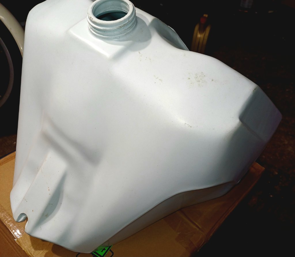

Aber dann ist mir ein 18l Plaste Tank von der Firma Fusion der von der ehemaligen Fa.Götz vertrieben wurde,in die Hände gefallen.
Das ganze in NOS mit Anbauteilen,Anleitung und TÜV Gutachten.
Hier mal Bilder davon:
Was haltet ihr davon?

Der sieht jedenfalls nicht so häßlich aus wie der Acerbis-Tank. Scheint vorn etwas „luftiger“ gestaltet zu sein als Original. Das wäre gut für den Kopf…müsste man mal eingebaut genauer betrachten.

Also bei dem Acerbis hätte ich bedenken wegen der Kühlung.
Beim Fusion sieht das aus wie ne Luftführung...da hab ich auch etwas Bedenken...original ist halt original und Nachbau selten besser :roll:

Stollenreiter hat geschrieben: 01 Apr 2025 21:13 Beim Fusion sieht das aus wie ne Luftführung...da hab ich auch etwas Bedenken...original ist halt original und Nachbau selten besser :roll:
Ne Luftführung zum Kopf wäre definitiv ein Vorteil.
Die Tanks der frühen luftgekühlten Enduros waren alle so gestaltet, dass Luft gut zum Kopf kommt.
DR400, DR500, XL500, XT550, XR600…
Das die Köpfe von Tanks überdeckt sind, ist eigentlich nicht so geil. Bei der DR600 wird u.a. deswegen der Kühler gern nach außen gesetzt, damit mehr Luft zum Kopf kommt.
Den DR600 Acerbistank muss man bei der vorderen Auflage gefühlt 5cm unterbauen, damit das passt. Ist dann auch von der Form ein ziemliches Geschwür…
