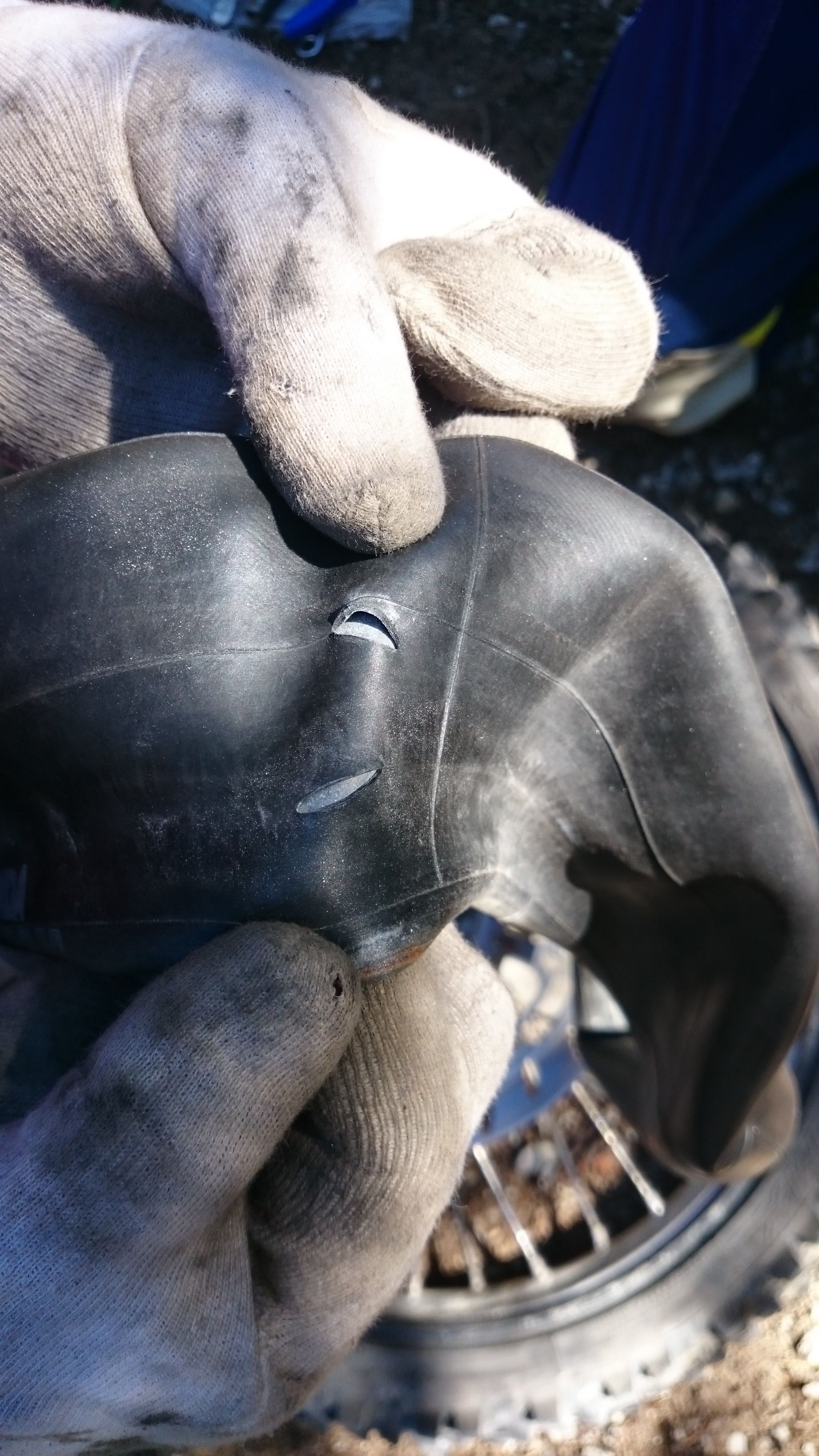

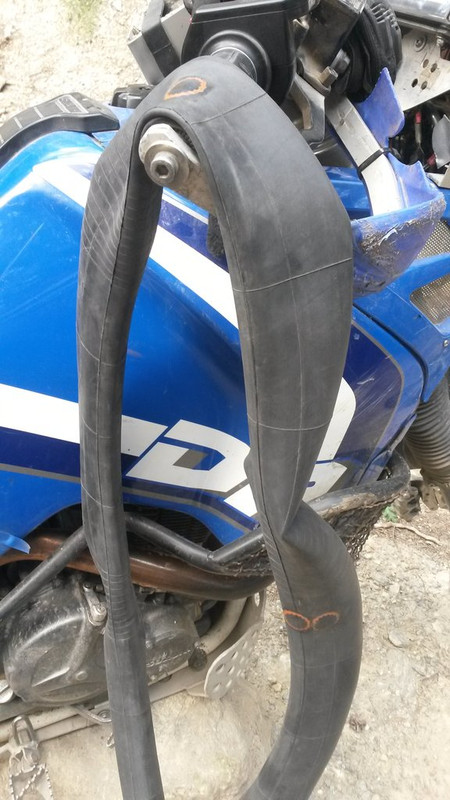

Da muss ein Schlauch, Mouse oder Tubeliss drin sein, sonst ist der Schlappen nicht dicht.
Ich hatte mit del selben Pneu einen Platten in Bosnien, lief auch ohne Luft halbwegs. Nach einem Tag habe ich dann jemanden gefunden der mir den Schlappen für 20€ gewechselt hat.
Einen Ersatzschlauch habe ich immer auf so Touren ordentlich eingepackt (Wasserdicht) unten im Heckfender. Da stört er nicht und wenn er gut eingepackt ist nimmt er auch keinen Dreck auf.
Selbst wechseln geht auch, ist aber ein riesen Gemurkse.
Solltest du das wollen, empfehle ich dir das mit deinem Reisewerkzwug einmal daheim zu testen.
Auf anderen Reisen waren auch mal bei den anderen die Schlappen futsch. Meist haben wir den Reifen ausgebaut, den Kerl samt Maschine zurück gelasseb und aind in die nächste Ortschaft gefahren. Hat auch immer geklappt.
Sofern du nicht grad in der übelsten Pampa unterwegs bist ist das alles kein Deal.
Wenn dein Plan ist die abgelegensten Orte der Welt zu erreichen solltest du zuvor ein paar Probetrips machen...
Grüßle
Jerry
