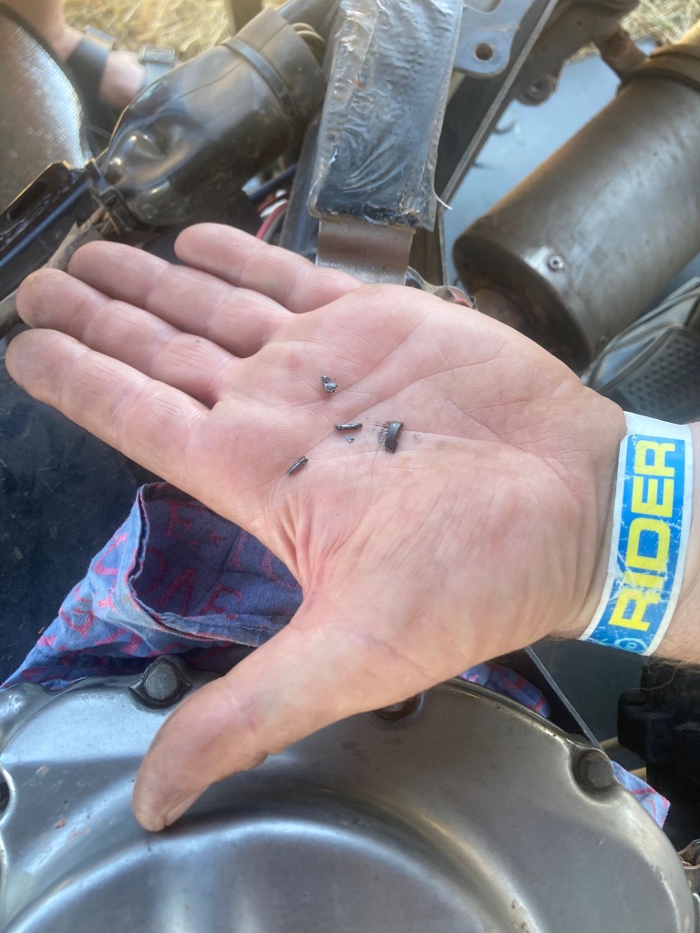

Bei den DR Offroad Days am Wochenende haben wir auch eine SP44 repariert, die plötzlich starke Vibrationen hatte. Mit einem provisorischen Gegenhalter und Abzieher aus der Werkstatt für schweres Gerät dort, haben wir es geschafft alles zu zerlegen auf der Wiese. Die Nutmutter musste auch ab. Die Passfeder auf der Kurbelwelle hat sich zerlegt.
Zum Glück hatte ich eine Passfeder in meiner Ersatzteilkiste dabei :D :D . Es viel aber auf, dass auch die neue Passfeder Spiel zwischen Kurbelwelle und Zahnrad der Ausgleicherkette hat. Wie geht ihr damit um? Hält das, oder zerlegt die sich recht schnell wieder?

die Passfeder darf, unabhängig davon das Stollenreiter recht hat, kein Spiel haben. Meistens muss man die ja eher mit einem kleinem Schonhammer vorsichtig in position klopfen als das es Spiel gäbe...kommt mir komisch vor.

wenn das Kettenrad aber drauf kommt, hat das zur Kurbelwelle etwas Spiel. Vermutlich wird dadurch die Passfeder dann "zertrümmert". Die SP44 wird schon heftig bewegt im Gelände und muss da mächtige Lastwechsel einstecken.
